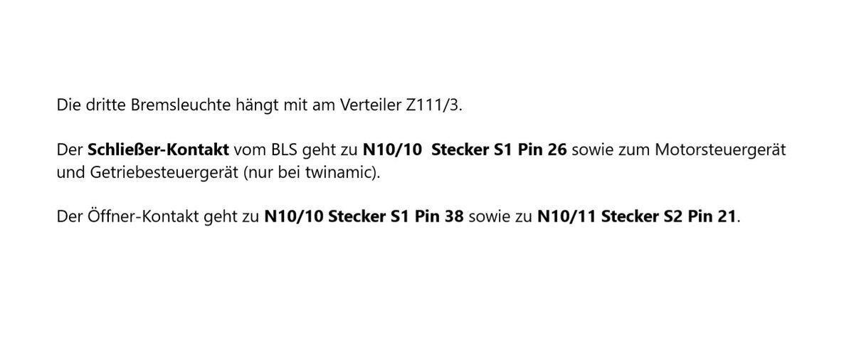

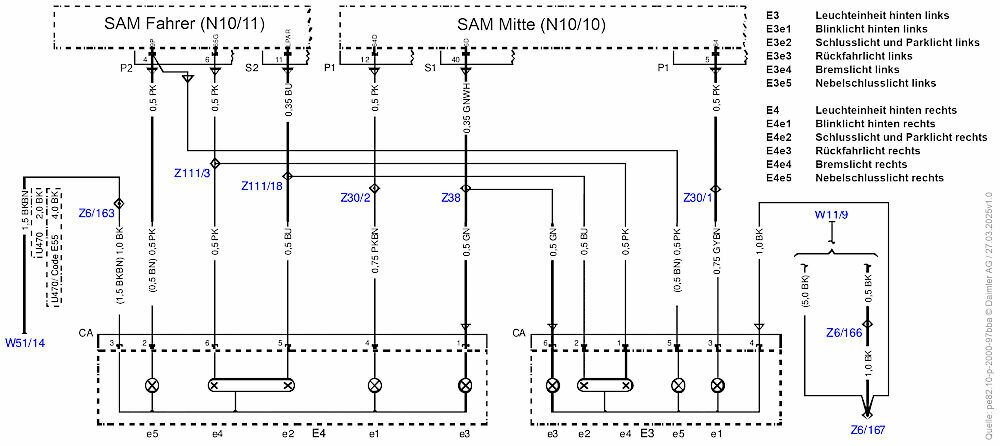

Hallo, hast auch getestet ob zwei Signale vom BS weg gehen und am SAM /ABS /MSG ankommen.
Geht ganz einfach mit dem Tester. Einfach Istwerte und schauen ob die Signale ankommen.

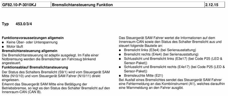

Hier mal die Informationen, die ich von meinem zuverlässigen Informationslieferanten zu diesem Thema bekommen habe, danke Dir 450-3.
Technische Änderungen vorbehalten!

Moin Leute.
So wie es aussieht lag es am Steuergerät direkt über der bremse. Das Sam soweit ich weiß. Habe ich gebraucht gekauft und einbauen lassen. Jetzt geht erstmal alles ohne Probleme. Also ich braucht nichts klonen oder sowas. Jetzt erstmal fix zum TÜV und dann werde ich das alte Steuergerät Mal durchchecken lassen.
Vielleicht lässt sich das ja reparieren und als Ersatz aufbewahren wenn nochmal das gleich problem auftauchen sollte oder irgendwann doch nicht mehr alles funktionieren sollte.
