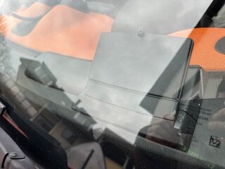

Hi, wir haben hier ein Teil an der Windschutzscheibe und wissen nicht was es ist.

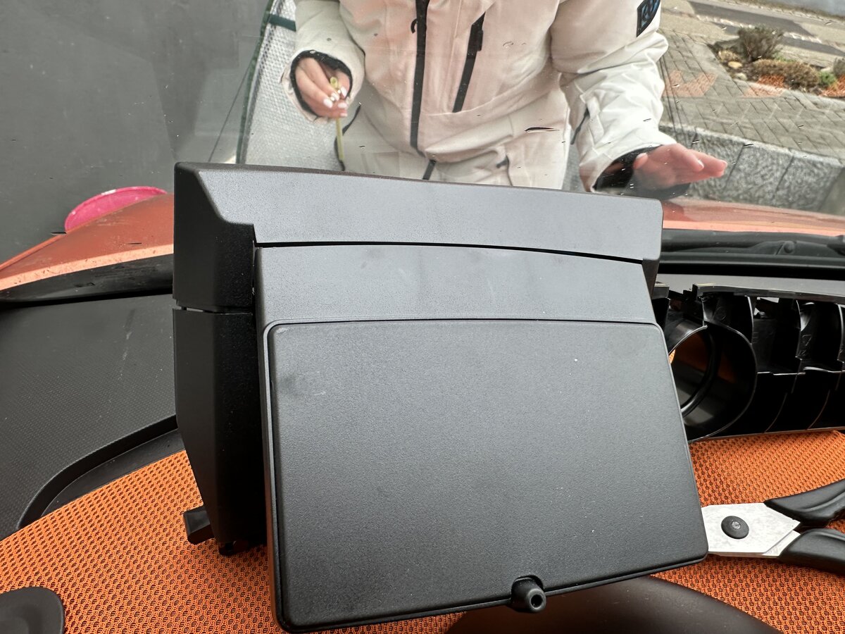

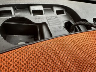

Bei der Abmontag haben wir gesehen das es per Kabel verbunden ist. Also doch irgendwie wichtig?
kann uns jemand helfen?

Sieht nach 453 aus.  Klappe über dem Tacho. Transponder für Carsharing ?

Hast Du den neu gekauft oder gebraucht?
War das evtl. mal ein Sharing Fahrzeug?
Oder er hat aus anderen Gründen eine ReadyTo-Vorrüstung.
Da gab es doch auch mal ein Angebot von der Post, Pakete im Kofferraum zu deponieren.
Ist eine Zeitlang als DIE Zukunftsvision angepriesen worden!  🙄
Werbespruch:
Die App ist der Schlüssel zu einer Welt digitaler Services und macht deinen smart zum Connected Car. Bitte beachte, dass du zur Nutzung der „ready to“-Services das optionale „ready to“-Modul für deinen smart benötigst.
Bestellst du deinen neuen smart mit dem optionalen smart „ready to“-Modul, so verbauen wir eine Connectivity Box, die dein Auto mit dem Internet verbindet. Über diese Schnittstelle kannst du dann Fahrzeuginfos und -funktionen ganz einfach per Smartphone verwalten – und die smart „ready to“-Services nutzen.

Man konnte sich das auch in Privatautos einbauen lassen, es wurde ja, wie Du auf der von mir verlinkten Seite erkennen kannst, als DIE große Innovation, oder eher wie Sauerbier, angepriesen! 🙄
smart Fahrer, die teilnehmen möchten und in einer der genannten Städte wohnen, können sich über die spezielle Seite www.smart.com/drop näher informieren und ab September bewerben. Belohnung für die Teilnahme der ersten Nutzer ist die kostenlose Nachrüstung ihrer Fahrzeuge, die damit zum „connected car“ werden und sich so für weitere innovative Services nutzen lassen.
https://www.smartpit.de/neues-innovatives-dienstleistungsangebot-smart-ready-to-drop/
Ähnlich Car Sharing Transponder.
