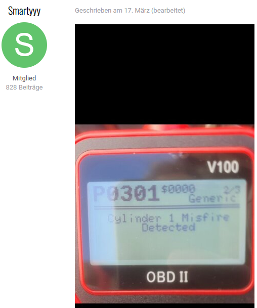

Jetzt stellt sich mir natürlich die Frage: Ist das wirklich nur das Problem einer defekten Sonde oder ist von einem kapitalen Motorschaden auszugehen ?
Hier nochmal die aktuellen Anzeigen:
PO 301  Cylinder 1 misfire detected
PO 300 Multiple Cylinder misfire  detected.
Außerdem kleines Loch im Auspuff und Motorleuchte brennt dauerhaft.
Motor läuft, aber gefühlt nur Kraft von 2 Cylindern....

Du erkennst Deine eigenen Bilder/ Photos/ Posts?
..am 17.03 war es:
..am 09.04 war es:
Ursache: P0130: Sensor
bearbeitet von GrandStyle_06
