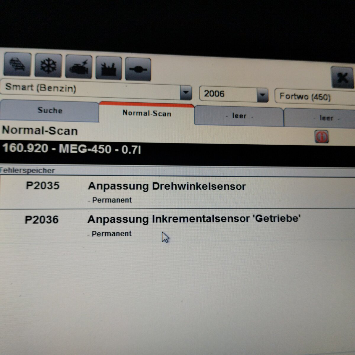

Sobald ich die Zündung anmache kommen die Striche ins Display, ich kann ihn weder starten noch ihn bei der Schaltung auf neutral oder 1 schalten.
Ich habe ihn ausgelesen und er hat 2 Fehler einmal der Drehwinkelsensor permanent und der Inkrementalsensor permanent. Die Fehler lassen sich nicht löschen.
Bei dem smart wurde schon einiges vom Vorbesitzer gemacht, das Getriebe wurde getauscht, der Motorkabelbaum getauscht, ich dachte das ich ihn nur noch anlernen muss, gemacht getan ! Klappt nicht bricht immer ab ! Dann habe ich mal gestöbert und die Echtzeit Daten zeigen das die Gangstellung unplausibel ist ! Da ich noch Drehwinkelsensor, Inkrementalsensor und Schalt- und Kupplungsacuator habe,  habe ich diese getauscht oder anstatt der verbauten angeschlossen, aber die Fehler bleiben.
Ich weiß nicht mehr weiter!
Bin für Eure Kommentare und Hilfe sehr dankbar.

Hatte das Bild nicht bei Erstellung zur Hand

Du kannst den  Stecker am MEG abziehen und die einzelnen Leitungen durchmessen.
Ich würde es mal mit neu anlernen versuchen

Kaputt ist in diesem Fall immer relativ, bei diesem komplexen System reicht es schon, wenn gewisse Parameter im MEG verloren gegangen sin, wodurch auch immer! Da braucht hardwaremäßig gar nix defekt zu sein.
Wie ich immer schreibe, es handelt sich dabei um ein komplexes, softwaregesteuertes System!
Vor allem, wenn da schon dran rumgeschustert wurde, würde ich mal mit dem Schlimmsten rechnen!
Ohne StarDiagnose, mit der die Parameter dargestellt werden können, kommste da jetzt ohnehin nicht mehr weiter!
