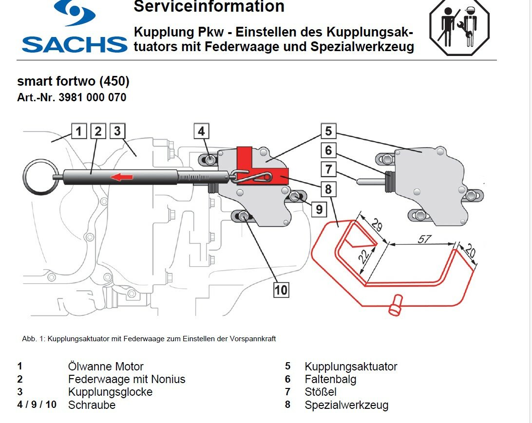

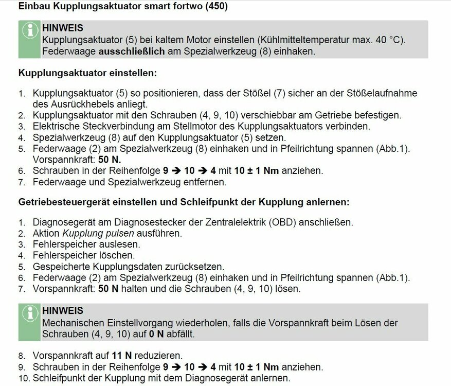

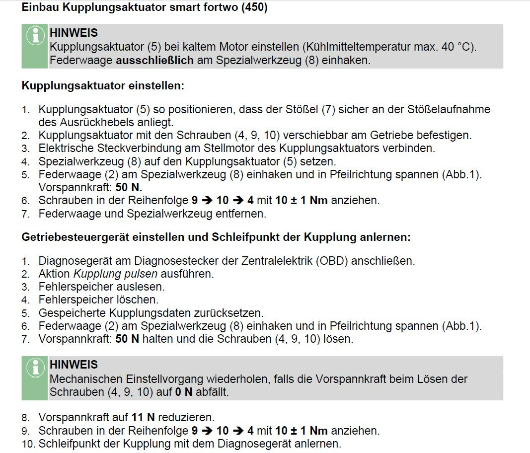

Hier mal die Originalanleitung von Sachs:

Du brauchst ja eigentlich nur den Aktuator nach Anleitung mit den beiden anderen Schrauben fest schrauben, nachdem er eingestellt ist. Kannst Dir ja die Position merken oder eine Markierung dran machen, wie er dann steht.
Dann startest Du den Motor und versuchst einen Gang einzulegen, dann siehst Du ja gleich, ob die Kupplung jetzt wieder trennt oder nicht. Wenn der Gang einzulegen ist, dann war das die Ursache. 🙂

Also wenn's meiner wäre, würde ich den Aktuator testweise bis zum Anschlag der Langlöcher Richtung Getriebe verschieben und probieren, was passiert. Wenn's dann halbwegs funktionieren sollte, die Verlängerung mittels Hutmutter machen. Nicht, dass nachher tatsächlich nur die Stange zu kurz ist, und Du investierst ggf. unnötig in eine neue Kupplung.
Ob durch den Test andere Bauteile beschädigt werden können, weiß ich allerdings nicht, solange Du jedoch nur den ersten Teil durchführt, bleibst Du ja zumindest im vom Hersteller vorgesehenen Einstellbereich.
