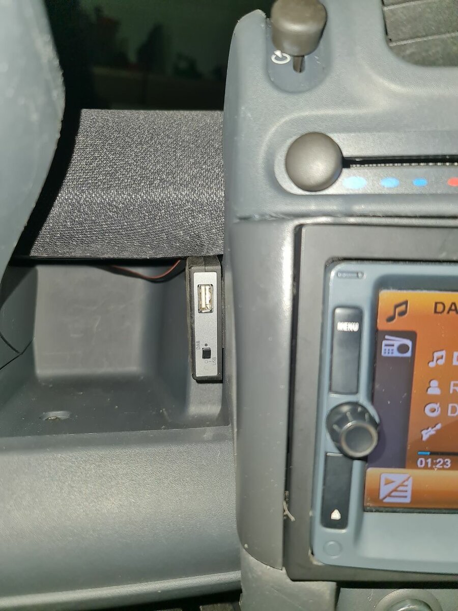

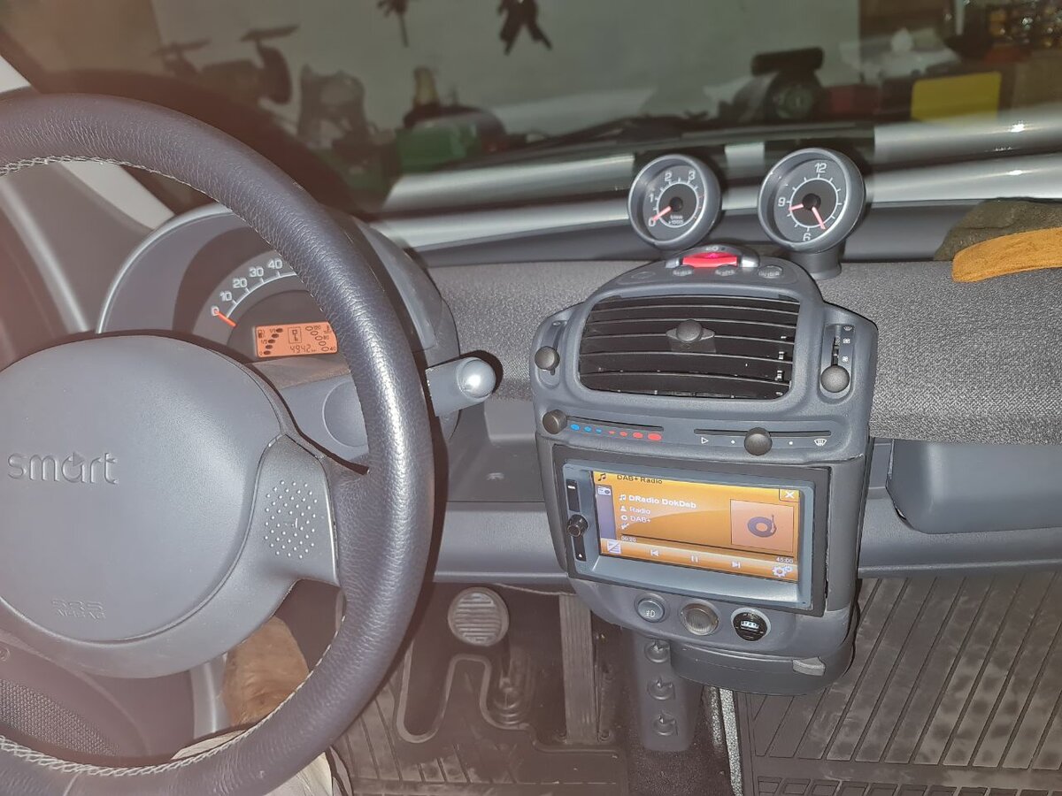

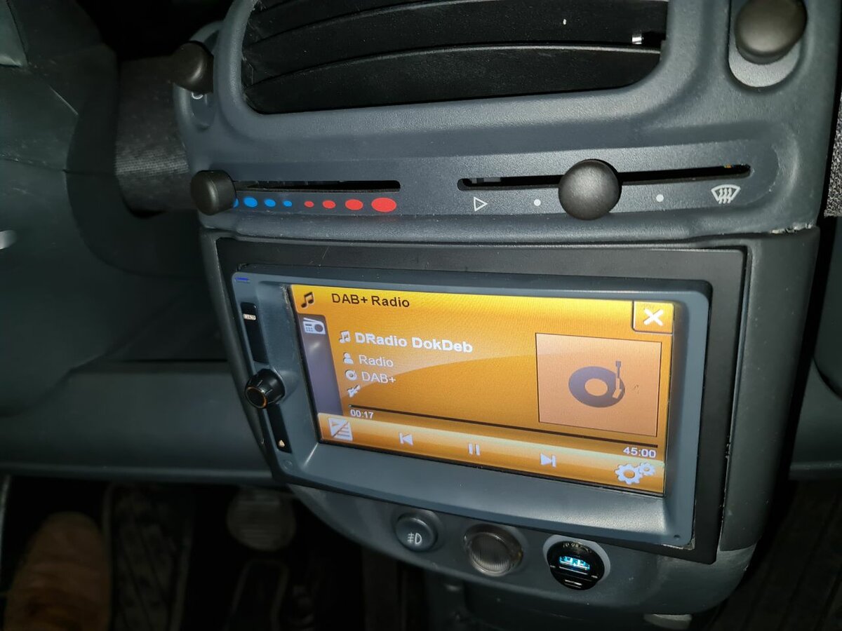

Ich habe das Highline im 450 eingebaut und einen Dension DAB-U Adapter angeschlossen. Aber der Reihe nach!

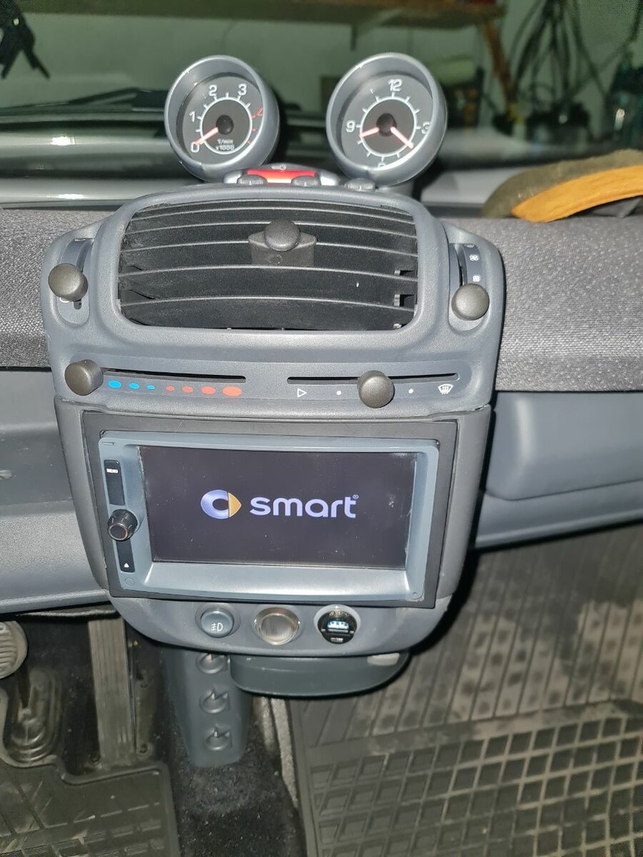

Als erstes habe ich die Blende des Highline demontiert und in dem passenden Blaugrau des 450 lackiert. Das war etwas schwierig, da das Radio dazu demontiert werden muss, und die Flachbandkabel sind SEHR übel! Wenn ich es nochmal zu tun hätte, würde ich abkleben...
Dann habe ich den Radioschacht vorbereitet. Das mittlere Trennplastik und die linke untere Führungsschiene für den Schubladenschacht mussten weg. Das ging erstaunlicherweise am besten mit einer Säbelsäge.
Dann musste ich die 2-DIN-Blende, welche ich teuer (99€!!!) gekauft hatte, anpassen. An dieser Stelle muss ich loswerden, dass ich mich nicht erinnere, jemals einen derartig überteuerten Schrott gekauft zu haben:
Die Blende hat nicht die richtige Farbe.
Die Blende ist ca. 3mm zu breit.
Die Blende ist ca. 3mm zu hoch.
Der Radius der unteren "Ecken" stimmt nicht exakt.
Ich musste die untere Querstrebe heraustrennen, um das Teil überhaupt in den Schacht einsetzen zu können.
Die Halte- und Puffernasen des Schachtes müssen abgetrennt werden.
Jetzt habe ich die Blende mit Heißkleber in die demontierte Mittelkonsole eingeklebt. Dabei musste ich Stück-für Sück vorgehen, weil das Teil wirklich nicht passt und nur unter leichter Spannung zu montieren ist.

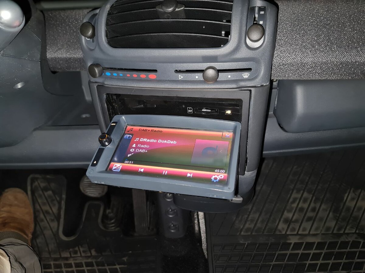

Dann musste ich noch zwei passende Abstandshalter auf die Unterseite des Highline kleben, um die richtige Höhe zu erreichen.
Das Highline MUSS im Rahmen Luft haben, sonst klemmt das Panel beim Ausfahren.
Der umlaufend, schwarze Rahmen ist von einem Pioneer SPH-DA77, welches jetzt im 451 werkelt. Auch dieser Rahmen musste angepasst werden (Panel!).
Mit dem ganzen Ausprobieren und immer wieder ein- und ausbauen, hat die ganze Aktion ca. 6-8 Std. gedauert.
Jetzt bekäme ich das in etwa 1,5Std. hin.
Als DAB-Lösung habe ich mich doch für einen Dension-Adapter entschieden, da ich günstig einen bei KA entdeckt hatte, der außerdem noch den zusätzlichen USB-Adapter hatte.
Mit der herausragend(!) kundenfreundlichen Hilfe der Fa. Dietz (zuständiger Support in D) habe ich aus dem Dension mit wenigen "Handgriffen" (FW-Update mit einer bestimmten Datei) ein I-Pod  programmiert, welches nun KEINE Umschaltzeiten zwischen den Sendern mehr hat. Der Empfang ist sehr gut, das Teil ist unsichtbar und lässt sich über die I-Pod-Steuerung des Highline steuern. Und den USB-Anschluss habe ich dennoch frei.
Mit dieser Komplettlösung bin ich mehr als zufrieden, weil sie mir optisch und klanglich sehr gut gefällt.
Das Tel. ist über BT mit dem Radio verbunden, somit habe ich die Warnung vor Gefahrenstellen und Lichteffekten sowie die Sprachausgabe der Navigation über die Lautsprecher.
Mit welcher Antenne betreibst Du das U?
vor 12 Minuten schrieb RKI:
Mit einer einfachen, unverstärkten DAB-Antenne, das hat sich bewährt.
Sie "liegt" verteilt vor dem Beifahrerfussraum, im Armaturenbrett und in der B-Säule.
