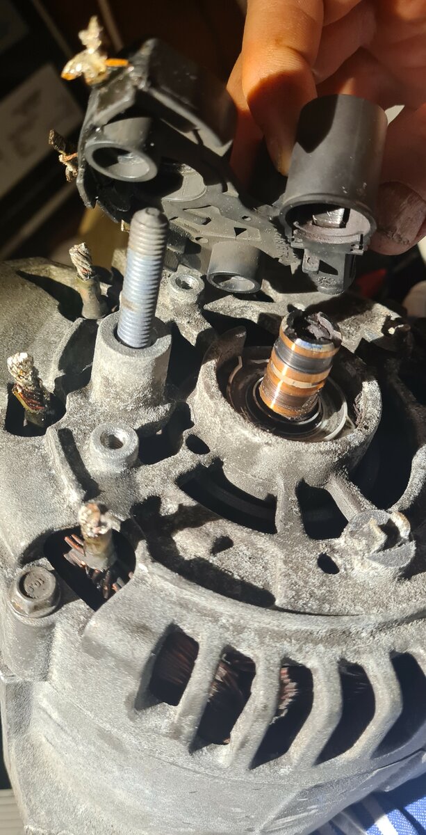

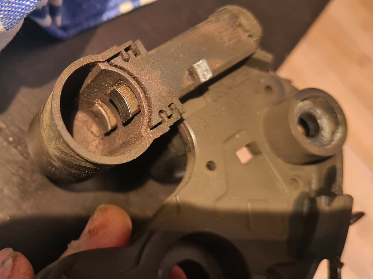

Das sieht so aus, als ob das Teil mit den Kohlen über ein Art Passung dort drin sitzt.

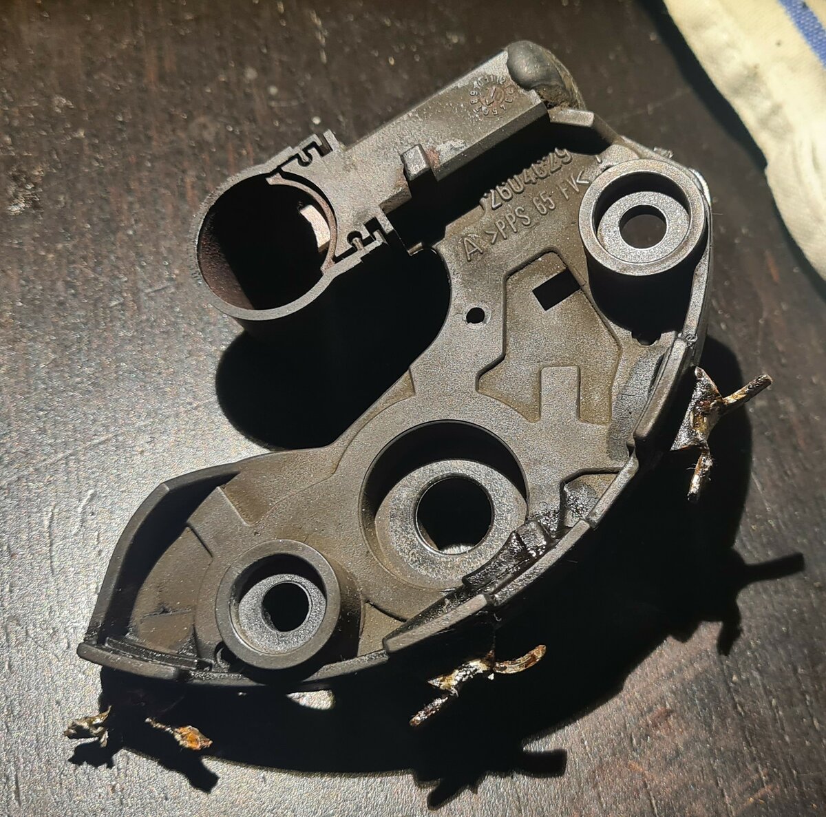

Ja, die Kohlebürsten stecken in einer Führung. Hinter den Kohlebürsten ist eine Feder, welche die Bürsten gegen den Rotor drückt. Bei der Montage werden sie also gespannt.

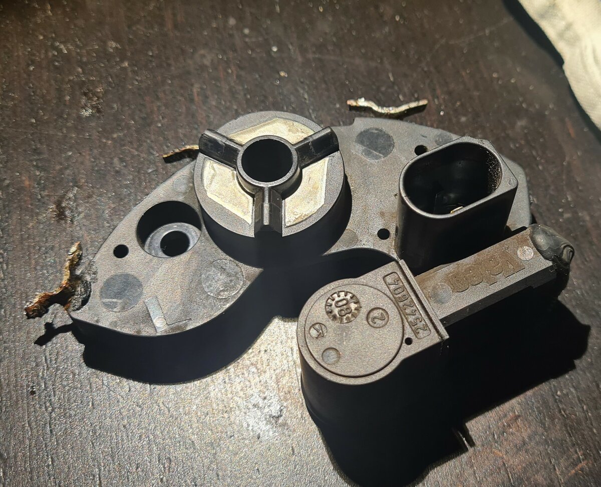

Auf dem Bild siehst du exemplarisch, wie lang neue Bürsten sind.

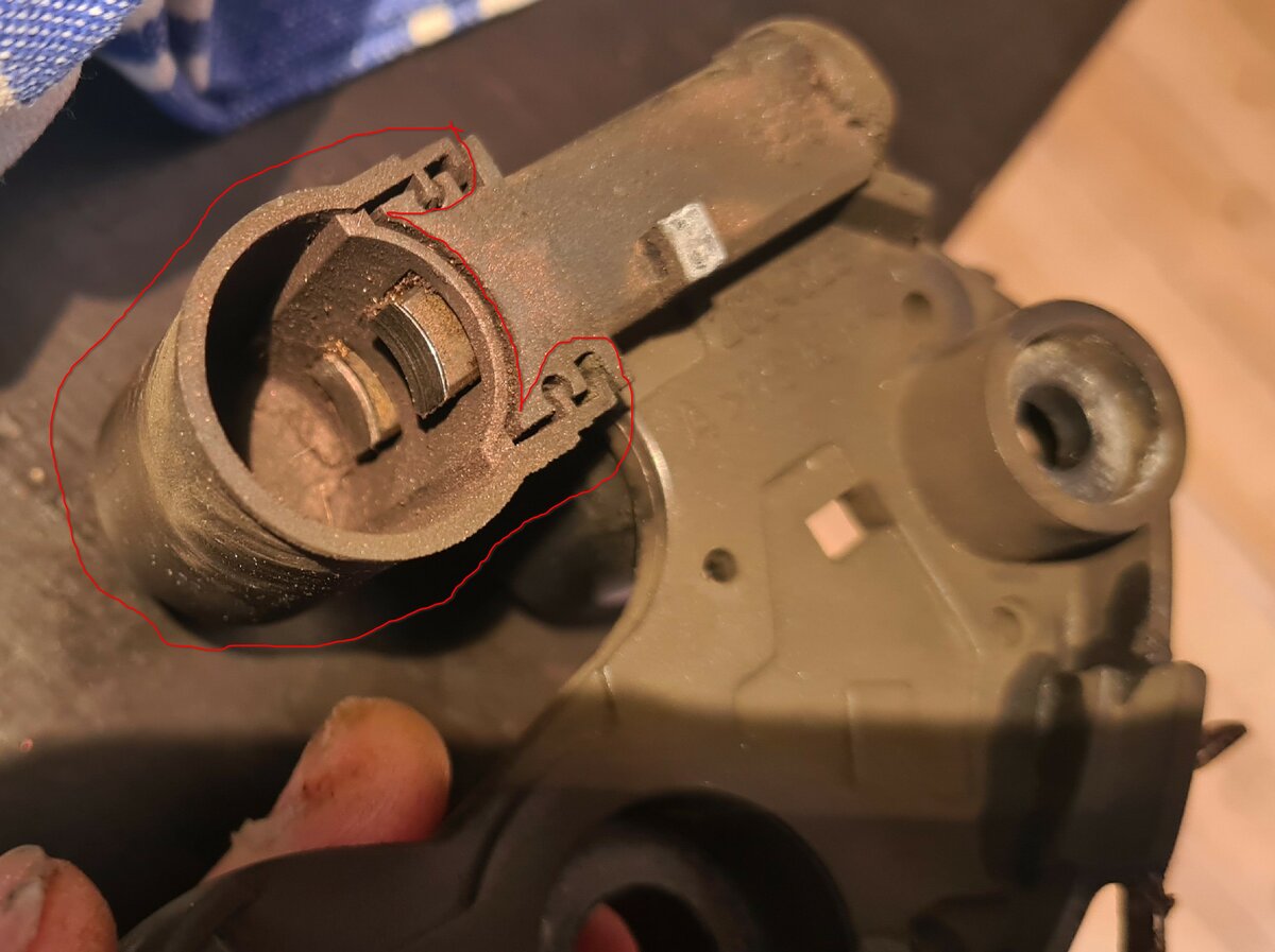

Das ist mir schon klar, mit der Führung wollte ich die Tatsache ausdrücken, daß es auf Deinem Bild so aussieht, daß das Gesamtteil mit den Kohlen in einer Art Führung auf dem Träger sitzt. Es ist keine Schwalbenschwanzführung, aber das sieht schon charakteristisch aus, wie es dort geformt ist.
Diese Führung meine ich, die auf dem Bild farbig markiert ist.
Der Teil, den Du markiert hast ist fest mit dem Rest verbunden. Das äußere Teil lässt sich abziehen. Dazu müssen die Bürsten reingedrückt werden. Es ist ein Deckel, der auch die Kontakte des Rotors schützt.
Rot markiert.
Ah jetzt ja!
Ok, aber daß das eine Führung ist, welche den Sinn hat, daß zwei Teile auseinander gezogen werden können, die dort geführt und verbunden sind, hatte ich schon ganz richtig erkannt.
Nur irrte ich mich bzgl. der festen und der losen Part! 😉
Rot markiert.
Vielleicht dient der rot markierte Deckel auch der Montageerleichterung wenn die Schleifkohlen neu sind (s.Bild unten).
Wenn der Deckel vor der Montage nur etwas hochgezogen wird (bei reingedrückten Kohlen),
werden die Kohlen zurückgehalten so dass der Kohlenträger über die Ankerwelle drübergeschoben werden kann.
Wird nach der Montage der Deckel in Grundstellung zurück gedrückt,
rutschen die Schleifkohlen durch ihre Aussparungen raus und haben dann Kontakt mit den Schleifringen.
