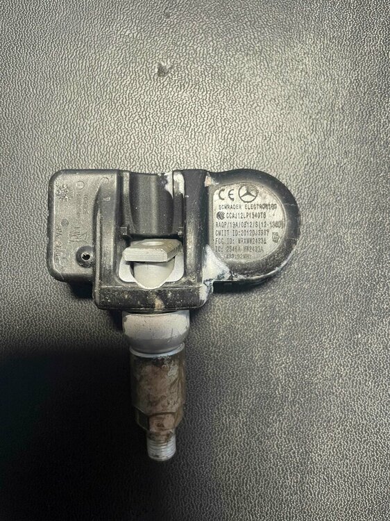

Die ausgebauten Sensoren sind von Schrader und mit MB überklebt.
Würde es funktionieren, die alten & einen neuen Sensor von Schrader einzubauen?

Ja es ist ein 451 und anbei noch ein Bild von den ausgebauten Sensoren.
