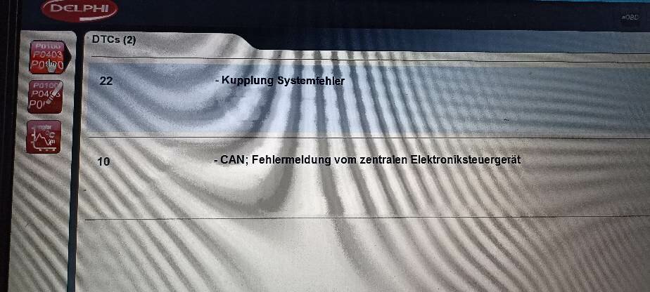

Hallo Gemeinde,
heute habe ich das Motor Steuergerät wieder eingebaut und nix geht. Kann nicht mal die Fensterheber benutzen.
Geschichte: MSG Pin 10 abgebrochen und reparieren lassen, war ungefähr 4 Wochen vom Strom getrennt. Aktuator keine Funktion ( Kabel durchgemessen alle in Ordnung. Schlüssel die Codierung jetzt verloren.
Kann mir einer was dazu sagen
Noch ein Video vom Aktuator
https://youtube.com/shorts/4pmekErpok0?si=47C1dYWJcW38DSuQ

Die ZEE läuft nicht. Schau mal, ob der breite Stecker am vorderen Sicherungskasten richtig aufgesteckt ist und die Sicherungen 10, 15 und 16 in Ordnung sind.

Nur zur Info für die Fehlersuche:
Eine tote ZEE verhindert auch den Motorstart, da die Wegfahrsperre nicht freigegeben wird und das Startsignal vom Zündschloss erst an die ZEE geht von von dort digital zum Motorsteuergerät weitergereicht wird.

Vielen Dank für die Erklärung. Ich vermute Mal das ich den Fehler gefunden hab.
Korridierte Sicherung. Hab da Mal die riesige Rote Sicherung gezogen und gesehen das die voll zugeschmoddert ist. Erstmal bisschen abgewischt und schon ging es wieder.
Werde jetzt Mal alle Sicherungen nachschauen und reinigen. Nach und nach. Zumindestens hat der Schlüssel wieder funktioniert und der Fensterheber funktioniert wieder und zuschließen geht auch.
