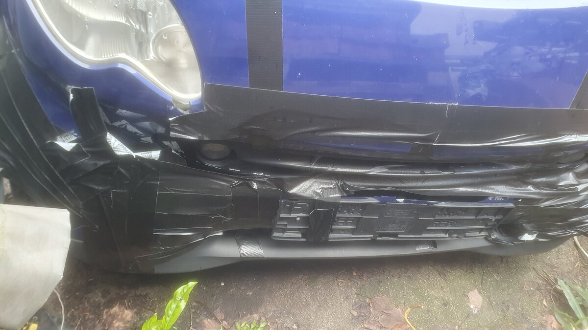

Bei meinem Drittsmart Bj. 2004 mit den doppelten Spiegeleischeinwerfern ist die Plastikfront zerstört. Will sie tauschen und hab jetzt einen gebrauchten mit den normal-ovalen, Tropfenform-Scheinwerfern angeboten bekommen. Ist das untereinander kompatibel ? Also die komplette Kunststofffront.

nein da passt nichts. Siehste ja schon an den Scheinwerfern... Der reingesteckte Grill ist glaube ich gleich ..mehr aber nicht. Auch das Unterteil zum Boden ist anderst.

Ein Umbau ist m.W. möglich wenn der Unterbau mit übernommen wird, vor allem der Rahmen um den Kühler. Also die komplette Front tauschen geht, nur die Panel tauschen nicht.

Einen Komplettumbau hab ich ja gemacht und hier schon ausführlich beschrieben welche Teile da nicht passen. Von der neuen Verkabelung der Scheinwerfer mal abgesehen. Dann hat er da sogar noch schlechteres Licht da er dann H4 Dimmerbirnen drinn hat.
Beim Komplettumbau müssen gewechselt werden :
Scheinwerfer neu verkabeln / Eigendlich das Kühlerpaket tauschen... die Luftzuführung stimmt nimmer ganz / vorderer Unterboden /
Das Kühlerpaket hatte ich nicht getauscht. Passen tuts aber richtig isses nit.

Das geht natürlich nicht. Aber das sollte selbstverständlich sein. Die Scheinwerfer müssen natürlich mit übernommen werden.
Ein Nachteil dieses Umbaus wäre, die Erdnüsse gibt es neu als Nachbau, die Mandeln nicht. Man handelt sich damit also ein Problem ein, das man vorher nicht hatte. Ich würde es deshalb nicht machen.

das stimmt .. ich würde da auch dringend abraten. Anders rum ist es möglich und bringt Vorteile ...H1 / 7 .. sieht besser aus ...Neue Scheinwerfer sind zu bekommen

siehst du nicht das die Scheinwerfer total unterschiedlich sind und deren Umrandung
Der Unterboden past nicht
