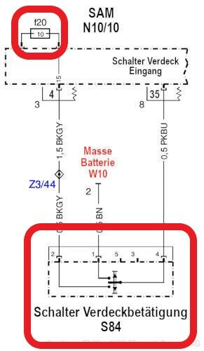

Wie Du dem unten stehende Schaltbild entnehmen kannst, nochmaliger Dank an den User 450-3 🙂, ist die Sicherung 20 für die Spannungszuführung zum Verdeckschalter in der Mittelkonsole zuständig. In der Sicherungsliste wird diese aber natürlich nicht mit der Verdeckfunktion in Verbindung gebracht, weil andere Sicherungen die Verdeckmotoren absichern.
Aber über diese Sicherung 20 läuft eben die Versorgung der Ansteuerung über den Schalter, aber eben auch die Scheibenwaschpumpe und auch noch andere andere Funktionen.
In der Regel werden in Werkstätten immer nur die Sicherungen überprüft, die primär in der Liste für diese Funktion ausgewiesen sind.
Deshalb wäre es wichtig, diese Sicherung 20 zu überprüfen, evtl. ist diese die Ursache für Deine Malaise.
Wenn die Scheibenwaschpumpe ebenfalls nicht läuft, dann ist sie es zu 99,99%! 😉
Bitte die Sicherung nicht nur optisch kontrollieren, sondern entweder mit einem Durchgangsprüfer oder einem Messgerät überprüfen, ob sie in Ordnung ist!
Wenn keines zur Verfügung steht, gleich eine neue Sicherung einbauen! ⚠️

vor einer Stunde schrieb me.451:
Bei mir war es so das die F20 Sicherung genügend Saft durchgelassen hat um das Verdeck auf und zu zufahren, aber nicht um hinten runter zu Klappen, ich bin da erst drauf gekommen nach einem Tag Fehlersuche
Sorry, aber das kann ich mir schon aus dem Grund nicht vorstellen, weil über diesen Schalter ja überhaupt kein großer Strom geschaltet wird, der schaltet ja nur das jeweilige Potential, entweder 12 Volt oder Masse auf den Eingang des SAM, das sind maximal ein paar Milliampere.
Das hat ja mit dem hohen Strom für die Verdeckmotoren überhaupt nix zu tun! Dieser liegt auf ganz anderen Sicherungen.
Ich könnte mir höchstens vorstellen, daß Du Dich dadurch hast verwirren lassen,  daß die Verdecköffnung auch möglich ist, wenn die 12 Volt in diesem Fall fehlen, weil dies mit der Masse auf den SAM Eingang gemacht wird
Wie man auf der Zeichnung erkennen kann, handelt es sich dabei ja um einen Schalter mit Mittelposition, der auf der einen Seite Masse auf den Eingang des SAM schaltet und auf der anderen Seite die 12 Volt. Und Masse ist ja immer vorhanden, auch wenn die Sicherung ausgelöst haben sollte, nur die 12 Volt der anderen Schalterstellung eben nicht.

By the way, in diesem Beitrag wurde vor einiger Zeit schon mal beschrieben, daß bei einem Cabrio die Ansteuerung der Verdeckfunktion ebenfalls über diese Sicherung abgesichert ist.
Das verwirrende dabei ist eben, daß der eigentlich Arbeitsstrom für diese Funktionen auf ganz anderen Sicherungen liegt, deshalb können viele den Zusammenhang nicht herstellen, auch sehr oft in dem Werkstätten! 🙄
Aber über die Sicherung 20 ist eben die Ansteuerung für die jeweilige Arbeitsfunktion abgesichert und ohne Ansteuerung derselben funktioniert das Doing dann eben auch nicht mehr. 😉
Wenn man in solchen Fällen nur rein nach der Sicherungsliste geht, ist der Weg in die Sackgasse unvermeidlich.
