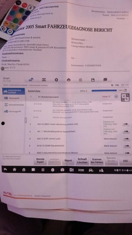

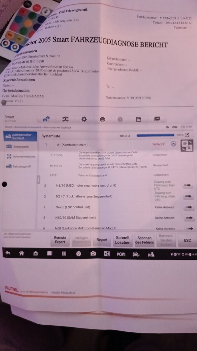

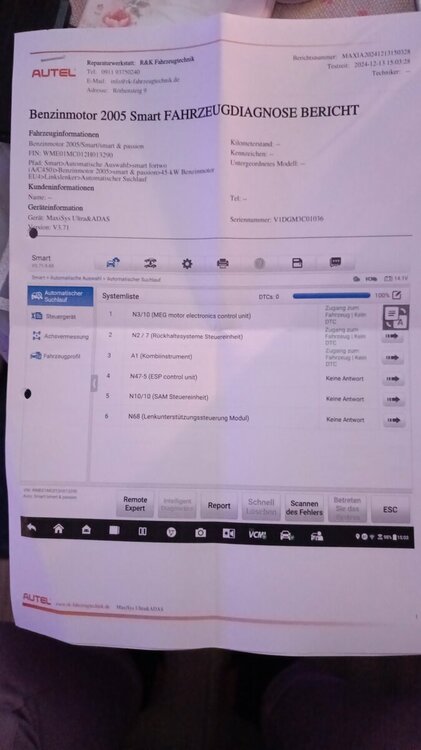

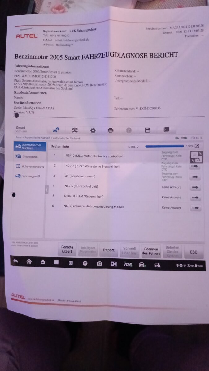

Bei meinem Smart 450 BJ. 2003 ging während der Fahrt die MKL an und leuchtet seitdem dauerhaft. Hab dann eine Werkstatt den Speicher auslesen lassen, aber die Ursache konnte nicht geklärt werden. Da es keine MB Werkstatt ist, haben sie kein Star Lesegerät. Anbei die beiden Ausdrucke. Vielleicht kann mir jemand weiter helfen?

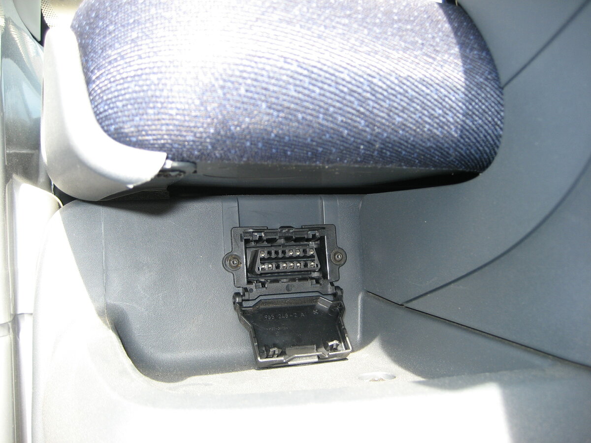

Wo befindet sich bei Deinem Smart die OBD buchse?
Unten in der Zentralelektrik oder oben im Ablagefach links unter dem Lenkrad unter einem herunter klappbaren Plastikdeckelchen?

Schau mal in das Ablagefach links unter dem Lenkrad an der Tür. Sieht das so aus wie auf dem unten stehenden Bild?
Das wäre nämlich die OBD Buchse, die dort in der Rückwand des Fachs eingebaut ist. 😉

In dem Bericht steht nur, daß nichts ausgelesen werden konnte. Warum auch immer.
vor 41 Minuten schrieb Smartie21:
kein Star Lesegerät
Ein Delphi DS150E sollte es auch tun. Beliebige Bosch und Autel auch. Also auch das hier verwendete Gerät. Entweder ist beim Auslesen etwas grundsätzlich schief gegangen, oder die Steuergeräte sind alle nicht erreichbar. Z.B. weil der Smart gar keinen Strom hat.
Was funktioniert denn eigentlich nicht? Läuft der Smart?

vor 1 Minute schrieb Smartie21:
Was würde es denn bedeuten, wenn sie dort ist? Dass es ein Model aus 2003 ist?
Genau, dann wäre es ein echter 2003er, der nach der Überarbeitung der kompletten Fahrzeugelektrik gefertigt wurde.
Wenn an der abgebildeten Stelle dort nix ist, dann ist es noch ein älteres Exemplar mit einer ganz anderen Zentralelektrik
Und das muß immer berücksichtigt werden.
vor 2 Minuten schrieb Smartie21:
Daß der Smart eine SAM Zentralelektrik hat und mit Mercedes-unabhängigen Auslesegeräten mehr gemacht werden kann als bei älteren Smarts.
Beim Fahren ist mir nichts aufgefallen.
Dann sollten sich sämtliche Fehlerspeicher auch mit dem Autel auslesen lassen, auch bei Smarts vor 2003.
Wie Ahnungslos schon empfohlen hat, würde ich das Aulesen woanders wiederholen. Vermutlich ist da nur etwas schief gelaufen.

vor 20 Minuten schrieb Smartie21:
Also haben die deshalb nix lesen können, weil das Gerät nicht passt
So schaut's aus!
Wie ich schon geschrieben habe, wurde die Hardware ab 2003 grundlegend geändert, vorher gab es weder ein SAM noch ein ESP Steuergerät.
Und wenn jetzt die Diagnosesoftware versucht, über den BUS eine Komponente anzusprechen, die es gar nicht im Fahrzeug gibt, ja was soll denn dann anderes raus kommen, als daß diese nicht vorhandene Komponente nicht antwortet und eine entsprechende Meldung eingetragen wird..
