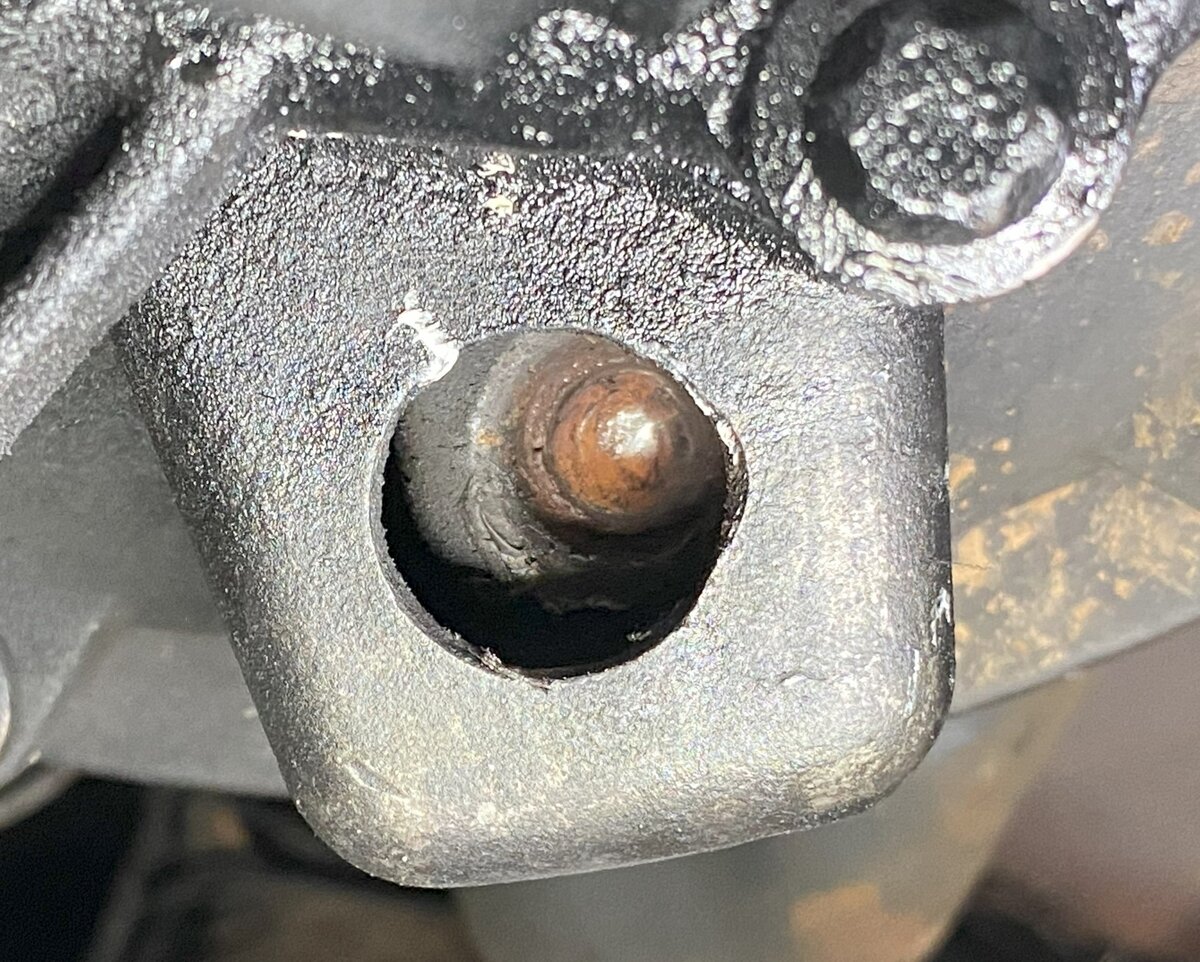

Moin, sehr geehrte/r Arsanias, sehr geehrte Forengemeinde !
Kann es sein, daß der Stößel des Aktuators gerade dabei ist, sich durch die "Pfanne" im Ausrückhebel zu arbeiten (Loch in der Pfanne durch fehlende Schmierung an dieser Stelle, größer werdend und die "Elektronik" dadurch nicht genau "weiß", was sie machen soll) ?
Einfach mal den Aktuator abschrauben und die "Pfanne" im Ausrückhebel dahingehend "beäugen". Kostet nix und ist schnell auch selbst gemacht.
Wenn dem so sein sollte, kann man den Stößel "aufdicken" und wieder viele KM  weiter fahren (wenn man es denn selbst reparieren kann, sonst neuer Ausrückhebel und ggf. neue Kupplung).

Danke für die schnelle Antwort.
Das hatte ich schon einmal vor ein paar Jahren geschaut... da ist eh kein Loch, sondern nur eine kuppel-förmige Vertiefung. Ich bin nicht sicher, ob sich in 2 Jahren ein Loch plötzlich bildet. Sollte der Smart dann nicht eine Fehlermeldung bringen, weil die Kupplung nicht vollständig gedrückt werden kann?
Es hört sich eher so an, als ob er wild hoch- und runter schaltet und den Gang nicht findet.
Ich werde morgen trotzdem mal den Aktuator abmontieren.

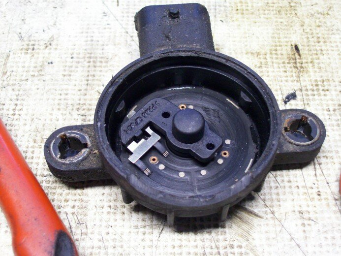

Ich würde auch eher die Getriebeseite betrachten und meine Aufmerksamkeit dem Drehwinkelsensor bzw. seiner Verkabelung widmen. Der Kupplungsaktuator hat damit relativ wenig zu tun!
Wenn er den Gang nicht findet, ist das ganz klar getriebeseitig zu verordnen und nicht kupplungsseitig!
Mit Drehwinkelsensor ist die 2 auf dieser Seite gemeint.
Das ist ein Drehpotentiometer, das synchron zur Schaltwalze im Getriebe gedreht wird und die Information in Form einer analogen Spannung an das Steuergerät gibt, in welcher Stellung sich das Getriebe befindet.
Innenleben s.u.
Allerdings ist es auch schon vorgekommen, daß Drähte am Stecker abgebrochen sind.
Sollte aber mit einem Diagnoseprogramm relativ einfach festgestellt werden können!
Danke Leute... ich gehe jetzt mal an die Sache ran. Den Aktuator baue ich trotzdem mal ab, weil das die schnellste Arbeit ist. Den Dorn aufdicken ist auch kein Mega-Projekt. Das kriege ich heute alles hin - falls notwendig. Star-Diagnose habe ich leider nicht. Nur diess FVDI Clon "Abrites".
Am Drehwinkelsensor werde ich mal alle Kabel prüfen. Auf den ersten Blick konnte ich gestern nichts Auffälliges erkennen. Der Sensor selbst sieht nicht so aus, als ob da was kaputt gehen kann (danke an @Ahnungslos für das Foto).
Was ich heute noch machen möchte ist, den Durchgang der Kontakte am Stecker des Drehwinkelsensors bis zum Stecker am Steuergerät zu prüfen. Das hatte ich schon mal am Aktuator-Stecker gemacht. Das ist einfach und Aussagekräftig.

Habe heute nur geschafft, den Aktuator auszubauen und die Pfanne begutachten. Habe nochmal die Reparaturstelle des Steckers für den Drehwinkelsensor begutachtet. Kabel nochmal entfernt und neu verbunden. Alles OK. Anbei ist das Foto vom Drücker. Ist das noch ok oder ist es das, was man als "durch" nennt?

Die "Pfanne" sieht m.E. gut aus (könnte etwas Schmierung vertragen...).

Den Drehwinkel-Sensor Stecker (inklusive 50 cm neuem Kabel) habe ich neu gemacht. Den Stecker habe ich auf Ebay gefunden. Also neuwertig. Da ist definitiv nichts kaputt.

Wenn ich mir das Bild von deinem Aktuator ansehe, sind die Langlöcher der Schrauben offenbar am Anschlag,
oder täuscht das?. Wenn du den Aktuator vor dem Festschrauben gegen des Ausrückhebel schibst,
sollte man schon die Gegenkraft des Ausrückhebels spüren. Sonst ist wohl deine Kupplung im

Der Bolzen des Kupplungsaktuators sollte schon spielfrei sein, aber konzentriert euch doch jetzt nicht immer auf die Kupplung! Die Kupplung ist in diesem Fall eine Sackgasse! 🥺

@Rollerfahrer Sorry.. ja, er hat gerüttelt beim zurückschalten auf 1. Nicht auf N. Beim Aktuator habe ich mich auch gewundert, dass er so locker drauf ging. Ich habe ihn nicht mal zurückgeschoben. Einfach so eingebaut, wie ich ihn ausgebaut hatte (denke mal auf N). Ich hatte sogar noch Luft, also hätte den Aktuator noch weiter zurück einbauen können. Ist das schlecht?

Vielleicht liegt der Fehler zum Mißverständnis auch eher bei MIR (ich war vermutlich irrtümlich davon ausgegangen, daß das Grundwissen zur selbstnachstellenden Kupplung (sog. SAC Kupplung) und zum sinnvollen Ein- bzw. Nachstellen des Aktuators vorhanden ist bzw. angelesen wird/wurde, weil im Forum hier hinreichend diskutiert, evtl.mal die Suchfunktion nutzen).
Der Aktuator soll mit geringem Druck (Funman meint ca. 1 kg) gegen die Pfanne liegend festgeschraubt werden. Zur Justage die Langlöcher/Schrauben (3 Stück) nutzen.
Falls die 3 Langlöcher/Schrauben nicht ausreichen, um den Aktuator wie beschrieben (leichter Gegendruck) zu montieren, habe ich den Stößel des Kupplungsaktuators auch schon mal "verlängert", damit bei dem "leichten" Gegendruck die Schrauben dann wieder im Bereich der Langlöcher liegen.
Da reichte bei mir eine M 10 Hutmutter aus (Gewinde ausgebohrt und auf die Aktuatorspitze "gesteckt/geklebt"). Funktioniert seit vielen KM hier problemlos.
Habe keine Ahnung, warum der Aktuator von der Länge her nicht mehr reichte. DIE Kupplung hier ist auch noch die erste und hat auch deutlich über 200k KM / aber eher Langstrecke.
