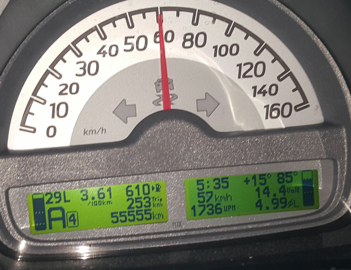

Ich habe damals auch ein Bisschen mehr investiert für das Anzeigemodul von MDC, weil es sich individuell einrichten ließ und einiges konnte. Foto ist von 2017, Fahrzeug der 2013er CDI.

vor 9 Stunden schrieb wodapol:
Danke Dir!
Die Nonplusultra Lösung des Problems!
Auch wenn mir die "digitale" Anzeige der Info nicht so gut gefällt, kommt das für mich sicher in die nähere Auswahl.

vor 1 Stunde schrieb Smart4500577:
Der rechte Balken ist das Kühlwasser, der digitale Wert die Öltemperatur.

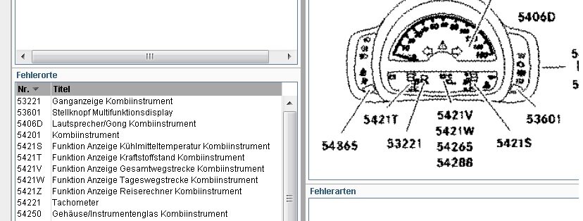

Da hab ich jetzt mehrere gefunden:
A4515403647
A4515403247
A4515400847
Bei allen 3en siehe Bild

vor 18 Minuten schrieb wodapol:
Meinte auch eher die Zahlen, aber ist auch nicht anders machbar, wenn man verschiedenste Anzeigen darstellen will.
Beim Originalen ist die Anzeige ja fest.
