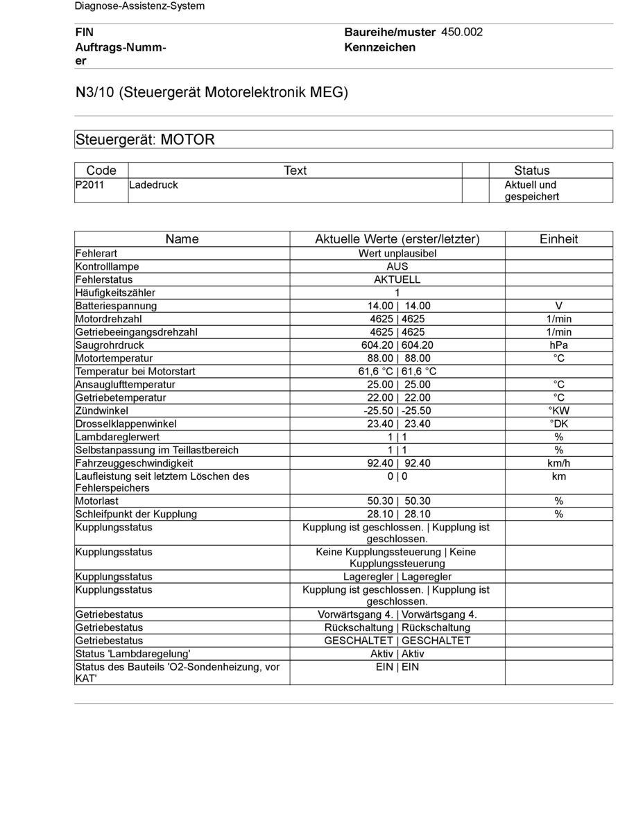

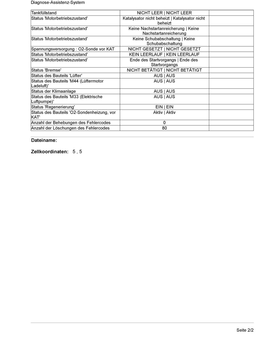

probiert, bekomme aber nach einer Weile Ladedruck-Fehler (P2012, P2052, P2011) und Notlauf.
Hat jemand entsprechende Mappings zur Hand? Ziel war etwas mehr Leistung, Schaltzeitverkürzung und v_max-Anhebung.
Meg Cabrio und Coupé sollten sich doch nicht unterscheiden. Der einzige Unterschied liegt in der Sam.
Ich hatte tatsächlich das Cabrio Mapping geflasht
Smart_Cabrio_700_CCM_TURBO_2002_Turbo-Benzin___44.9KWKW_Bosch_0261205006__369463_67FB
Bei dem Stage1 mapping zieht er deutlich besser, aber es kommen halt die Ladedruckfehler. Und zwar sowohl Über- als auch Unterdruck.
Vielleicht ist wirklich bei mir was an den Schläuchen oder dem WasteGate defekt / verstellt und es ist vorher nicht aufgefallen weil das Mapping nicht das Maximum rausgeholt hat.
bearbeitet von Rocken
vor 6 Stunden schrieb Rocken:
Keine Ahnung wer oder was Stage1 ist aber P2052 und P2011 mit Notlauf sollen auch bei Brabus Files kommen, wenn das Steuergerät nicht richtig kodiert ist, wohl als so eine Art "Kopierschutz" (siehe auch). Vielleicht ist das hier was ähnliches?

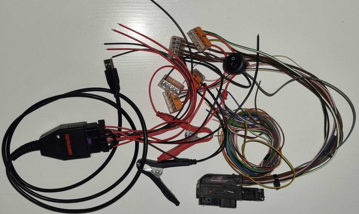

Hallo steht eigentlich alles im link.
Die Teile und Stecker musst du dir halt besorgen.
Alles andere erklärt sich von selbst.
