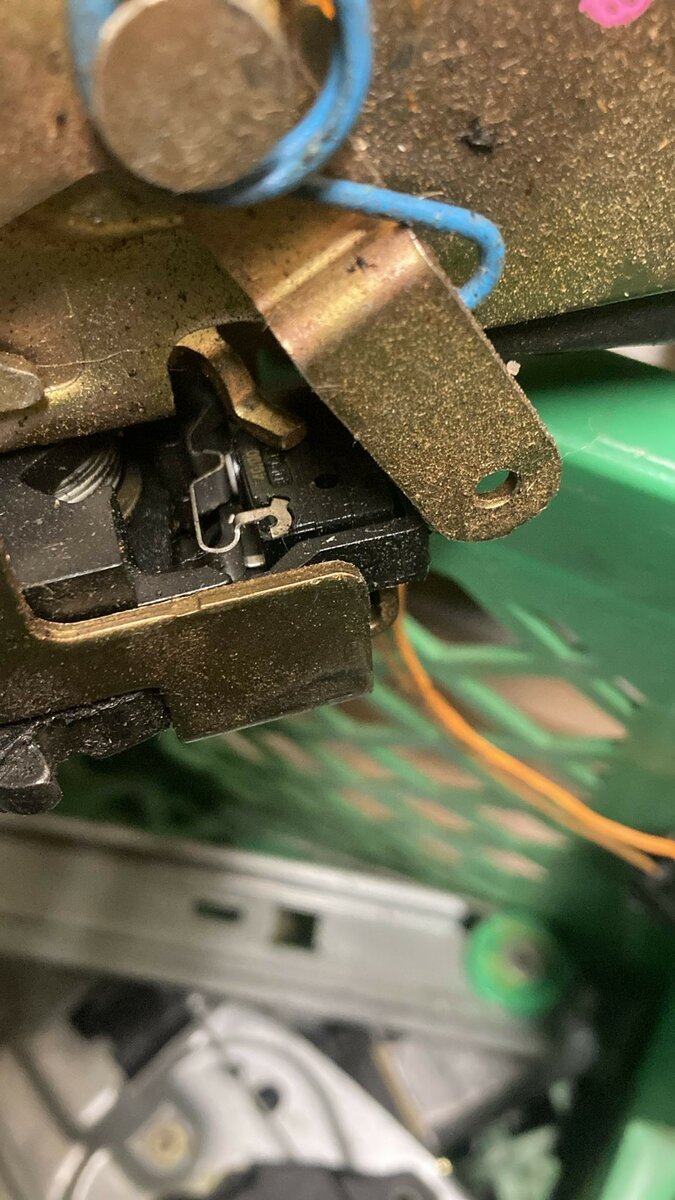

In dem Kästchen ist zwar auch ein Kontaktschalter verbaut, aber dieser gibt an die Steuerung nur das Signal, daß der Aktuator die Tür korrekt verriegelt hat, also der Aktuator zum Verriegeln der korrekten Weg zurück gelegt hat und die Türen verriegelt sein müssen.
Wenn dieses Signal von beiden Türen und dem Kofferraum am SAM anliegt, dann blinkt er dreimal als Quittungssignal beim Verriegeln bzw. einmal beim Öffnen des Smarts.
In dem Türschloss bzw. in der Schlosseinheit ist noch einmal ein separater Kontakt drin, der auch separat mit einem Stecker angeschlossen ist, der sitzt hinter der Drehfalle mit welcher die Tür in den Metallbügel in der Öffnung eingreift und zum einen die Innenbeleuchtung anknipst und zum zweiten den Verriegelungsvorgang wieder rückgängig macht, sobald eine Öffnung nicht korrekt verschlossen ist.
Diese beiden Kontakte, also der Bestätigungskontakt im Aktuator und der Türkontakt haben aber nix miteinander zu tun!
Es sind zwei verschiedene Schalter mit unterschiedlichen Funktionen!
Auf dem unten stehenden Bild ist dieser Mikroschalter zu sehen, wenn man das hoch zoomt, sieht man deutlich die silberne Wippe des Mikroschalters am unteren Ende des Schlosses bzw. man sieht sie auch schon so.

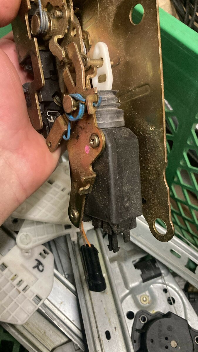

Auf dem unten stehenden Bild sieht man auch noch einmal den Unterschied.
Die große schwarze Box ist der Aktuator der Türverriegelung, die bekommt man auch einzeln als Ersatzteil.
Den Schalter des Türkomtakts sieht man noch einmal links oberhalb des Aktuators, dort ist wieder der silberne Drahtbügel des Mikroschalters zu sehen. Und den schwarzen separaten Stecker dieses Schalters mit seiner zweiadrigen Zuleitung sieht man auch nach unten hängen. Der Stecker der Verriegelung wird direkt unten in den Aktuator rein gesteckt.
