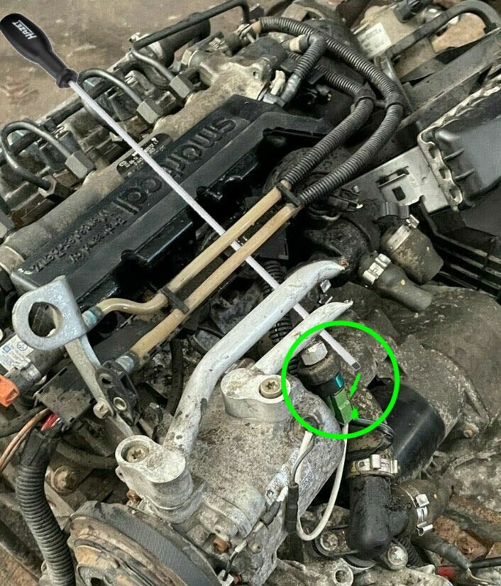

Grüsse Dich Ahnungslos! Oh Mann, 2 Jahre nicht mehr hier, und kein Peil mehr, hoffe der Text ist nicht wieder Futsch. "Anlasser", was zum Geier, hat den dieser Geber, noch dazu am KLIMA-Rohr, mit dem Magnetschalter zu tun???? Weil seit eines Nachts, ohne Lampe auf einem dunklen Parkplatz, mit Vergaserschraubenzieher gefummelle, vermutete Richtung des Magnetschalters, der kleine wunderbar ansprang. Jooo der Lotto 6er, seitdem wenn er nicht wollte, VERGASERSCHRAUBENZIEHER. So jetzt ist Finito, er mag den Schraubenzieher nicht mehr. Passend dazu, habe noch 2 Wochen Zeit, zum TÜV zu fahren. Verklebte dem kleinen noch eine neue Heckfensterfolie usw. und jetzt Totalverweigerung. Das der Kleine ein, Feuchtbiotop/Sumpgebiet ist, ist ja eh Klar ( hmmm Relaisebox?). Sir Ahnungslos, haste evtl. einen easy solution, für mich, ohne Motoraushängen???? Bin nahe dran, einen Revisionsschacht über dem Anlasser reinzuschneiden ha ha, des warads gelle?! Hoffe Du hast ne Minute, für mich übrig, schöne Grüsse ins Ländle     Robert
vor 40 Minuten schrieb merilinsy:
Dieses auf dem Bild eingekreiste Element hat mit dem Anlasser überhaupt nix zu tun, das ist der Druckschalter der Klimaanlage, deshalb ist er ja auch an dem Klimarohr in der Nähe des Kompressors der Klimaanlage beheimatet.
Ich vermute mal, Du hast da mehr oder weniger planlos mit dem Schraubendreher drin rum gestochert und hast manchmal zufällig den tatsächlichen Steckkabelschuh des Magnetschalters bewegt.
Dabei hast Du noch Glück gehabt, daß Du nicht an den geschraubten Anschluss gekommen bist, der nicht abgesicherte 12 Volt direkt von der Batterie führt und und gleichzeitig der obere Teil des Schafts an einem Metallteil angelegen hat, das wäre nämlich ein satter Kurzschluss gewesen und dann hätte es gewaltig gefunkt, das hätte im worst case sogar bis zum Abfackeln der Gefährts führen können! 🤨
Wenn das mit dem Bewegen des Kabelschuhs zur Funktion des Anlassers geführt hat, dann liegt der Verdacht nahe, daß der Steckkabelschuh wie in vielen anderen Fällen die tatsächliche Ursache ist und Dir wird nix anderes übrig bleiben, diesen auszutauschen in der Hoffnung, daß es dann wieder funktioniert.
Wenn nicht, dann brauchst die extended Version der Fehlersuche. Aber bitte dann mit einem Messgerät und nicht durch planloses verdächtigen bzw. austauschen. 😉
Das dunkle, schwarze Teil da unten ist ja der Anlasser und der Magnetschalter mit seinem Steckkabelschuh ist ja auf dem Anlasser aufgebaut und liegt daher auch da unten drin.
Klar, aber mit dem Schraubenzieher kommt man nicht an den Magnetschalter! Und da ich immer an die beiden Kabel, am Geber - grüner Kreis gedängelt habe, und der Smartie daraufhin ansprang, mache ich das seit ca. 2 Jahren. Monate lang garnicht, dan wieder 4 mal die Woche. Da das aber nichts mehr bringt, schaute ich mit der Flach-LED Lampe mal genauer hin. Und stellte Fest, 2 Flachstecker an einem KLIMA-Geber, was zum Teufel hat das mit dem Magnetschalter zu tun???? Das Bild ist von einem Ausschlächter (nicht mein Motor), um einen Blick auf die Lage des Anlassers zu haben. Ja Klar, Motor absenken, und Strom messen, dan weis man Bescheid. ODER der Ahnungslose, hat einen Trick 17+ auf Lager (grins). Problem ist, der Kleine steht am Strassenrand, auf einer Rasen/Matsch Fläche, arbeiten fast unmöglich. Und das Ganze, natürlich 5 vor 12 = TÜV
Das hat gar nix miteinander zu tun, das war eben Zufall, weil Du dort eben die ganze Umgebung erschüttert hast und das reicht jetzt eben nicht mehr, weil die Korrosion innerhalb des Kabelschuhs immer weiter zugenommen hat und jetzt der Wackelkontakt so nicht mehr behoben werden kann.
Es geht dabei auch nicht um einen Wackelkontakt zwischen dem Kabelschuh und der Steckfahne, diese können fabrikneu aussehen, sondern die Kupferlitze der Zuleitung wird in der Klemmung grünspanig, das ist aber unter der Isolation gar nicht zu sehen. Unter anderem deshalb wurden massenweise Anlasser umsonst, aber ntürlich nicht kostenlos ausgetauscht! 😉
Deshalb muss der Kabelschuh und ein paar Zentimeter Kabel abgeschnitten und ein neuer aufgebracht werden, um wieder neue und oxydfreie Kupferlitze in der Klemmung zu haben.
Doch, kommt man, auch wenn eine Klima verbaut ist. Man muß dann zwischen den Klimaleitungen durchstochern. Das reicht um am Steckkontakt des Magnetschalters zu wackeln oder um 12V auf den Kontakt zu brücken um den Smart notzustarten.
Da der Kontakt vom Magnetschalter auch eine grüne Hülle hat, hast du die vermutlich verwechselt.
