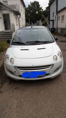

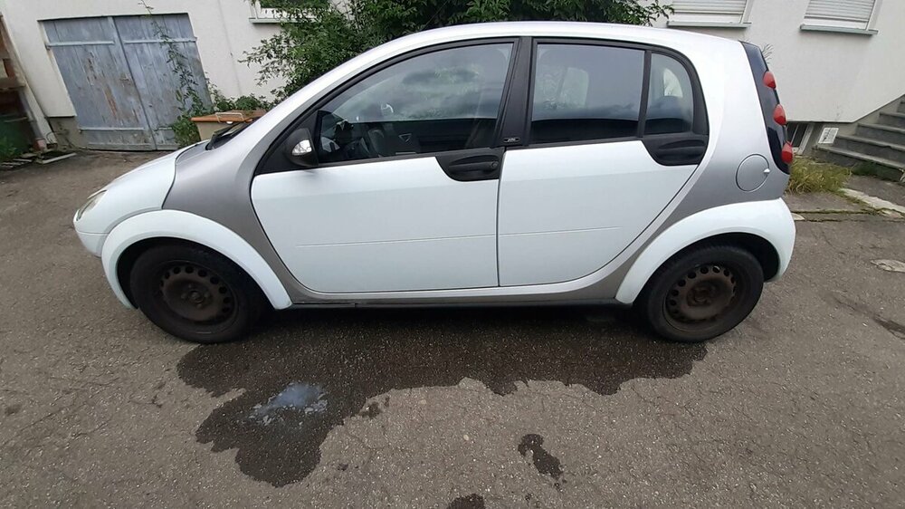

Biete: Smart For Four 1,5 Pulse EZ 01/06 TÜV 01/26
Wir verkaufen unseren Smart For Four welcher uns 17 Jahre treu und zuverlässig gedient hat.
Im Januar haben wir nochmal ca 1200 EUR  inkl. Tüv reingesteckt (Rechnung vorhanden) da wir ihn eigentlich noch weitere 2 Jahre fahren wollten.
Leider ist jetzt das Hydroagregat/ABS Steuergerät kaputt gegangen.
Hier die Eckdaten des Smart:

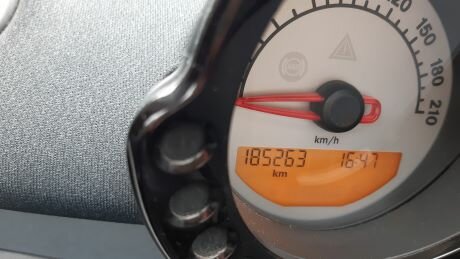

Kilometerstand: 185263 KM
EZ: 01/06
PS: 109
Schaltgetriebe
Sitzheizung vorn
Festes Panoramadach
Nichtraucherfahrzeug
Wir sind die 2. Besitzer.
Auspuffanlage wurde letztes Jahr komplett erneuert.
Defekt ist:
Die Klimaanlage
Die Tankanzeige
Der 2. Schlüssel ist vorhanden aber defekt.
Das Fahrzeug steht in Renningen ( Bei Stuttgart) und ist angemeldet. Die Kilometerzahl kann sich noch leicht verändern da wir das Fahrzeug ab und zu um den Block bewegen.
Verkaufspreis 900 EUR VB
Rechnung vom Januar 2024

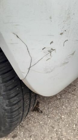

Der Schweller hatte Rost und wurde repariert steht auch auf der Rechnung. Gerne sende ich weitere Bilder an PN.
