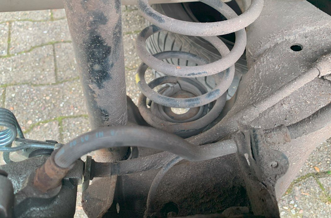

Besten Dank für Eure Einschätzung. Die Bremsschläuche sehen äußerlich völlig in Ordnung aus. Kann das sein, dass man gar nix erkennen kann außen und der Schlauch trotzdem hinüber ist? Werde meinen Schrauber bitten den Bremsschlauch zu tauschen. Welcher könnte es sein, wahrscheinlich beide, oder? 3.thumb.jpg.5916932ddeebe96b35c8f3bde162179c.jpg2.thumb.png.51aad761c8d2d84e6171c44fecfdfb1d.png
vor 52 Minuten schrieb ahmannp:
Die Bremsschläuche werden in der Metallhülse der Fixierung durch Rost zusammen gedrückt. das siehst Du von außen nicht!
Natürlich würde ich da gleich beide tauschen!
Das Problem ist meistens Korrosion in der Metallhülse in der Mitte des Schlauchs, dort wo er an der Achse befestigt wird.
Der Rost führt zur Querschnittsverengung. Unter Druck findet Durchfluss statt, aber der Druck kann nach dem Bremsen nicht mehr vollständig abgebaut werden.
In diesem Beitrag bei der anderen Fakultät ist dieses Problem ebenfalls beschrieben!
Und das ist nicht der einzige zu diesem Problem. 😉
