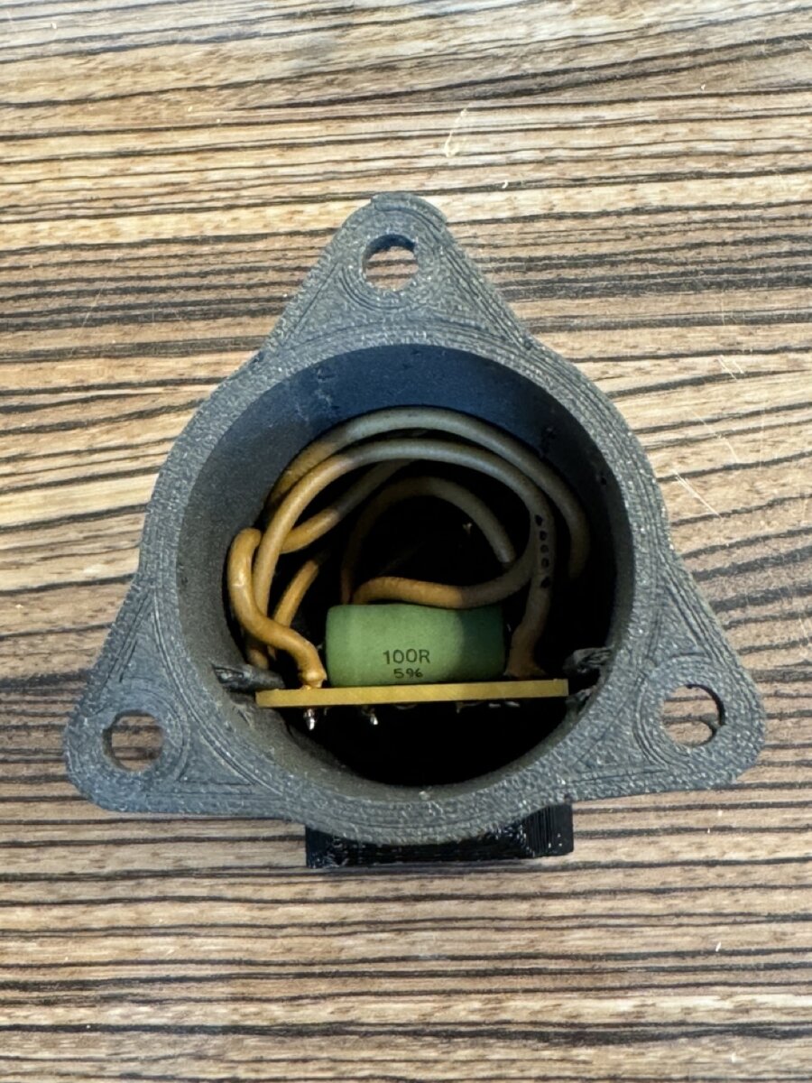

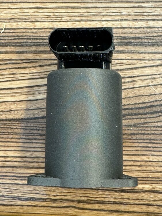

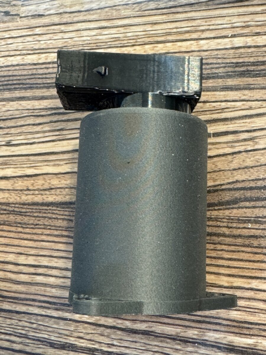

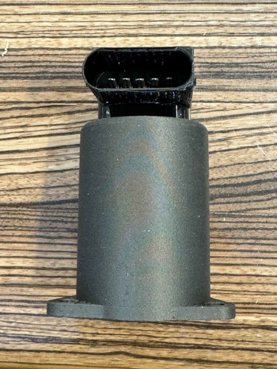

AGR-Simulator ist fertig, Probefahrt war erfolgreich, warte nur noch auf das Epoxyd-Harz zum ausfüllen, damit das ganze noch Wasserdicht wird. Dann startet erst mal der Dauertest.
Gruß, M.
vor 1 Stunde schrieb MMDN:
Super gemacht! Viele Wege führen nach Rom. Ich konnte glücklicher Weise eine Softwarelösung finden, aber man sieht, dass der Kreativität keine Grenzen gesetzt sind, wenn man will.
