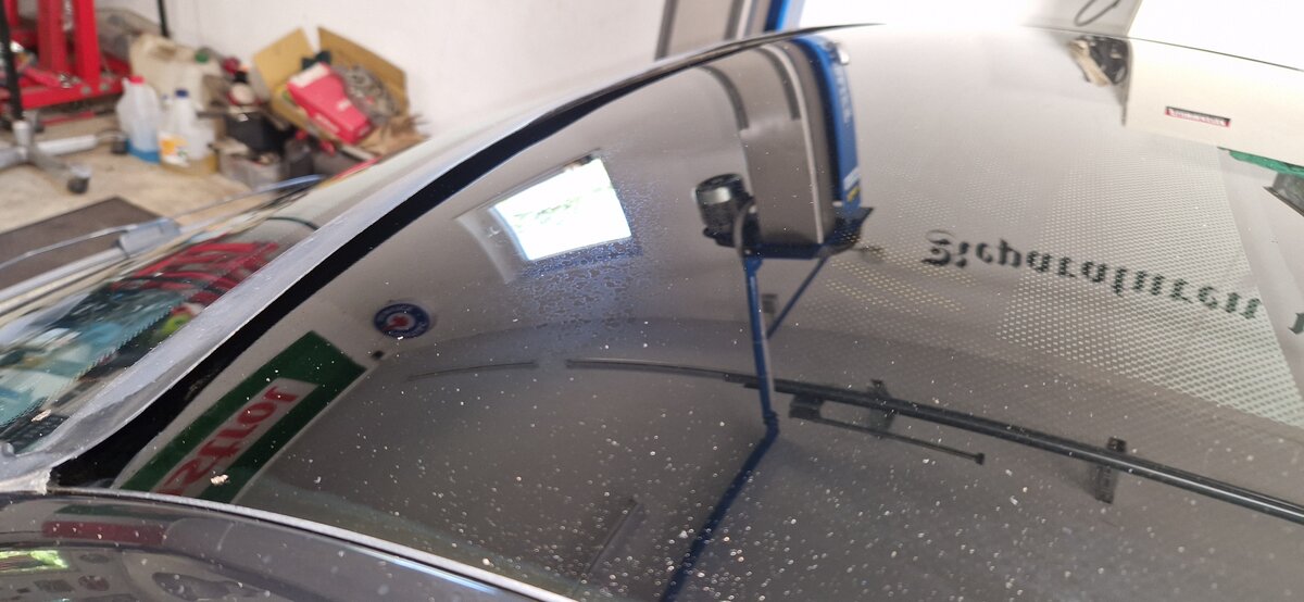

Ich habe bei meinem Smart Bj 06 die unansehnlich gewordene Folie vom Glasdach entfernt. Um die letzten Reste zu entfernen musste die auch das Gummi von der Windschutzscheibendichtung etwas anheben. Jetzt steht die Dichtung ca 1cm ab. Lässt sich auch nicht wieder runterdrücken. Wärme hat auch nicht geholfen. Hat jemand einen Tipp?
Möglicherweise hast du das Gummi, das ist ja keine Dichtung, sondern mehr eine Abdeckung oder Zierleiste,  aus der Verklebung mit der Windschutzscheibe gezogen. Dieses Gummi wird ja beim Verkleben der Scheibe mit eingelegt und vom Scheibenkleber mehr oder weniger mit festgeklebt.
Das sieht jetzt vermutlich schlecht aus. Offizielle Reparatur ist vermutlich Windschutzscheibe ausbauen und wieder einbauen.
Ich würde jetzt versuchen mit einem Pfannenwender oder ähnlichem Werkzeug unter das Gummi zu gehen und es mit roher Gewalt wieder in Richtung Windschutzscheibe zu schieben. Vielleicht springt es dann in die alte Lage zurück. Wenn das nicht geht, so lassen, dann hast du einen Spoiler, oder ganz rausreißen, an den Enden abschneiden, passend schnippeln und mit Dichtmasse wieder in die Ritze einkleben.
bei meiner Scheibe die ich gewechselt habe, stand das auch ab. Ich habe doppelseitiges Klebeband das auch bomben babt genommen und drunter gemacht. Fest gedrückt über nacht...hält zum Glück bis heute

Hallo, alles schön sauber und fettfrei machen. Dann mit Schebenkleber ne Naht unter das Gummi ziehen und mit nem Klebeband schön fixieren. Übernacht trocknen lassen und am nächsten Tag die Reste schön sauber mit nem Cuttermesser entfernen.

Du solltest (wenn Du es nicht schon gemacht hast) da wieder Folie aufbringen. Das ist so eine Art Steinschlagschutz und wenn dieser nicht vorhanden ist, kann es sein, dass Dir durch einen Steinschlag das Glasdach platzt und Du in abertausenden Glaskrümeln sitzt.

bin mir nicht sicher ob der Scheibenkleber auch an dem Gummi so gut haftet..und ohne primer an der Scheibe...wenn ja dann geht auch ...sollte aber paar Tage so fixiert sein
Mann muss testen was an dem Gummi am besten kleben bleibt
Irgendein Karosseriekleber der noch flexibel bleibt, hält da bestimmt
