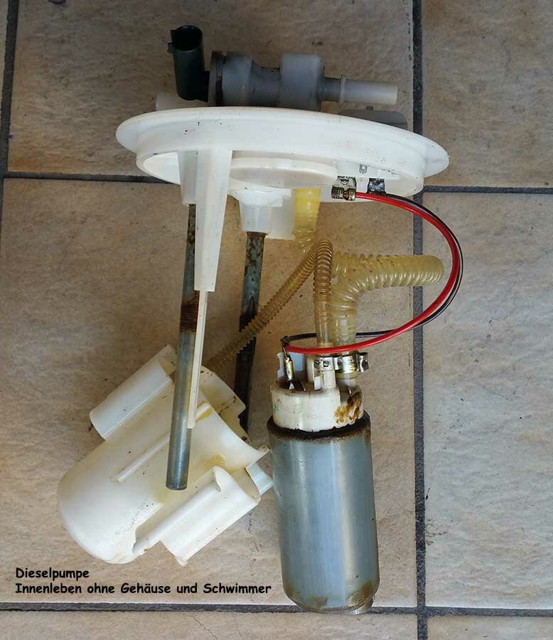

Hallo, meine lieben Mitstreiter, da bin ich wieder 🙂 !
Und es gibt interessante Nachrichten.
Zunächst einmal bin ich, wie oben beschrieben, verfahren. Diesel soweit es ging über den vorderen Anschluss des Kraftstoffilters abgesaugt. Bei ganz vollem Tank, habe ich so ca. 5 -8 Liter rausbekommen, keine Anhnung, warum ich nicht alles rausbekommen habe. jedenfalls hat es gereicht, um weiter zu machen.
Danach am Einfüllstutzen die Einfülltülle gelöst und dann die 3 Schrauben, die den Tank am Boden halten. Die einzelne vordere Schraube war ganz schön fest. Da lohnt sich wohl das Einprühen mit Rostlöser.
Jedenfalls kam der Tank problemlos soweit herunter, dass ich die Stecker und Schläuche abziehen konnte. Witzigerweise bin ich im Besitz einer Wasserpumpenzange mit einer Maulweite > 200 mm, die ich sonst nur bei Bankeinbrüchen verwende 🙂. Mit der war der Deckel problemlos herunter zu schrauben. Das Ziehen der Pumpe war auch unproblematisch, man muss nur aufpassen, das man sich nicht mit Diesel einsaut, denn das Gehäuse der Pumpe hat im unteren Teil bei der Schwimmerdurchführung so eine Art Topf, der natürlich mit Diesel gefüllt ist!!! Und obwohl meiner Meinung nach Diesel mindestens so gut riecht wie z. B. Chanel No. 5, hab ich nach diesem Stunt Hausverbot gekriegt. Unverständlich 🙂
Nachdem ich die Pumpe nun in der Hand hatte, kam der entscheidende Test. Plus und Minus vom Ladegerät an die entsprechenden Kontakte (Schwarz und Rot) und siehe da, die Pumpe dreht nicht, sie ist fest.
Und um dem Vorschlag von Rollerfahrer gerecht zu werden, habe ich natürlich auch die Umpolung versucht. Die Pumpe ist bombenfest. Das Problem für das Nichtanspringen scheint also gefunden zu sein.
Die Pumpe war mit so einem dünnen Film klebrigen Schleims überzogen, der auch schlecht wieder abzuwaschen ist. Da wird Hedwig mit ihrer Dieselpest Theorie vielleicht nicht so ganz unrecht haben.
Jedenfalls wollte ich untersuchen, warum die Pumpe fest ist, aber an das Innenleben der eigentlichen Pumpe ist nicht heran zu kommen. Ich habe das Innenleben der Pumpe ohne das Schwimmergehäuse für die Interessierten mal fotografiert. Das sieht man ja auch nicht alle Tage.

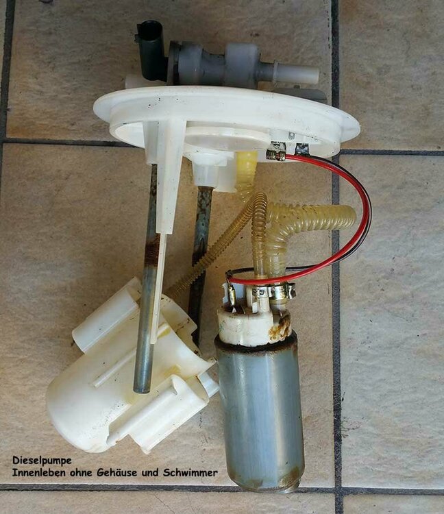

Natürlich kommen nun wieder neue Fragen auf: Hierzu Bild 1 und 3
1) Vom Deckel der Dieselpumpe geht eine Schlauchleitung auf ein unbekanntes Ding in Bild 3. Weiss zufällig jemand, was das ist? Dieselvorwärmung???
2) Ich habe ja vor Jahren mal einen Benziner geschlachtet, davon habe ich u. a. noch den Tank samt Pumpe. Kann ich diese Pumpe in den Diesel einbauen? Wahrscheinlich nicht, oder? Denn bei den Benzinpumpe gehen drei Schlauchanschlüsse nach vorne.
3) Hat vielleicht jemand von Euch noch eine funktionierende Dieselpumpe herum liegen oder hat jemand eine zuverlässige Bezugsquelle?
Besten Dank bis hierhin. Ich bin soweit recht zu frieden 🙂

vor 14 Minuten schrieb raptorrs:
Für die CDI Vorförderpumpe gab es unlängst erst einen Lieferengpass. Keine Ahnung, ob sie inzwischen wieder lieferbar wäre.
Ich habe noch eine Pumpe in der Garage liegen, bei der oben am Gehäuse einer der Anschlüsse abgebrochen ist. Die könnte ich Dir für kleines Geld überlassen.
Aber vorher noch eine Frage. Wo hast Du die Spannung angelegt, oben am Gehäuse oder direkt unten an den Anschlüssen?
Ich hatte tatsächlich mal einen Kabelbruch in dieser Tankgeber-Pumpen-Einheit.
Ralf
@RKI
Hallo! 🙂 Schade, dass da ein Anschluss abgebrochen ist. Aber vielleicht kann ich ja aus Zweien Eine machen. Mein Deckel ist aber auch nicht mehr ganz in Ordnung, weil mir beim Rauswürgen der Pumpe aus dem Gehäuse die Klammer abgebrochen ist. Das müsste ich morgen mal prüfen. Was möchtest Du denn haben für Deine Pumpe? Und decken sich die Nummern?
Ich hatte zur Fehlerlokalisierung die 12 V an allen möglichen Punkten angelegt, zuletzt eben direkt an der ausgebauten Pumpe. Die Verbindung von der Relaisbox (ZEE) zur Pumpe ist einwandfrei (s. weiter oben)
vor 2 Stunden schrieb raptorrs:
Ich möchte anmerken, daß schon einige Dieselfahrer bei solchen Gelegenheiten, und auch ohne solche Gelegenheiten, auf den Benzinertank umgebaut haben. Ich habe die Anleitung jetzt nicht im Kopf, aber sie ist hier oft verlinkt.... Da ist alles im Detail beantwortet.
