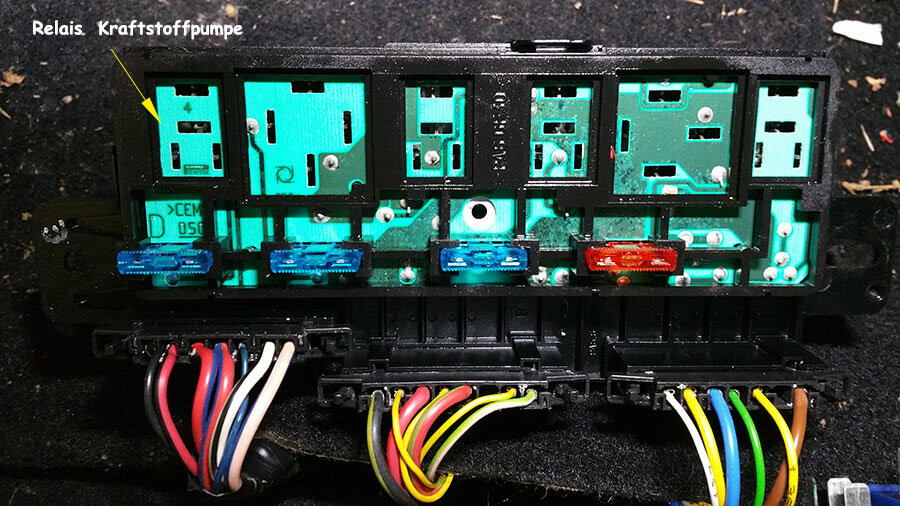

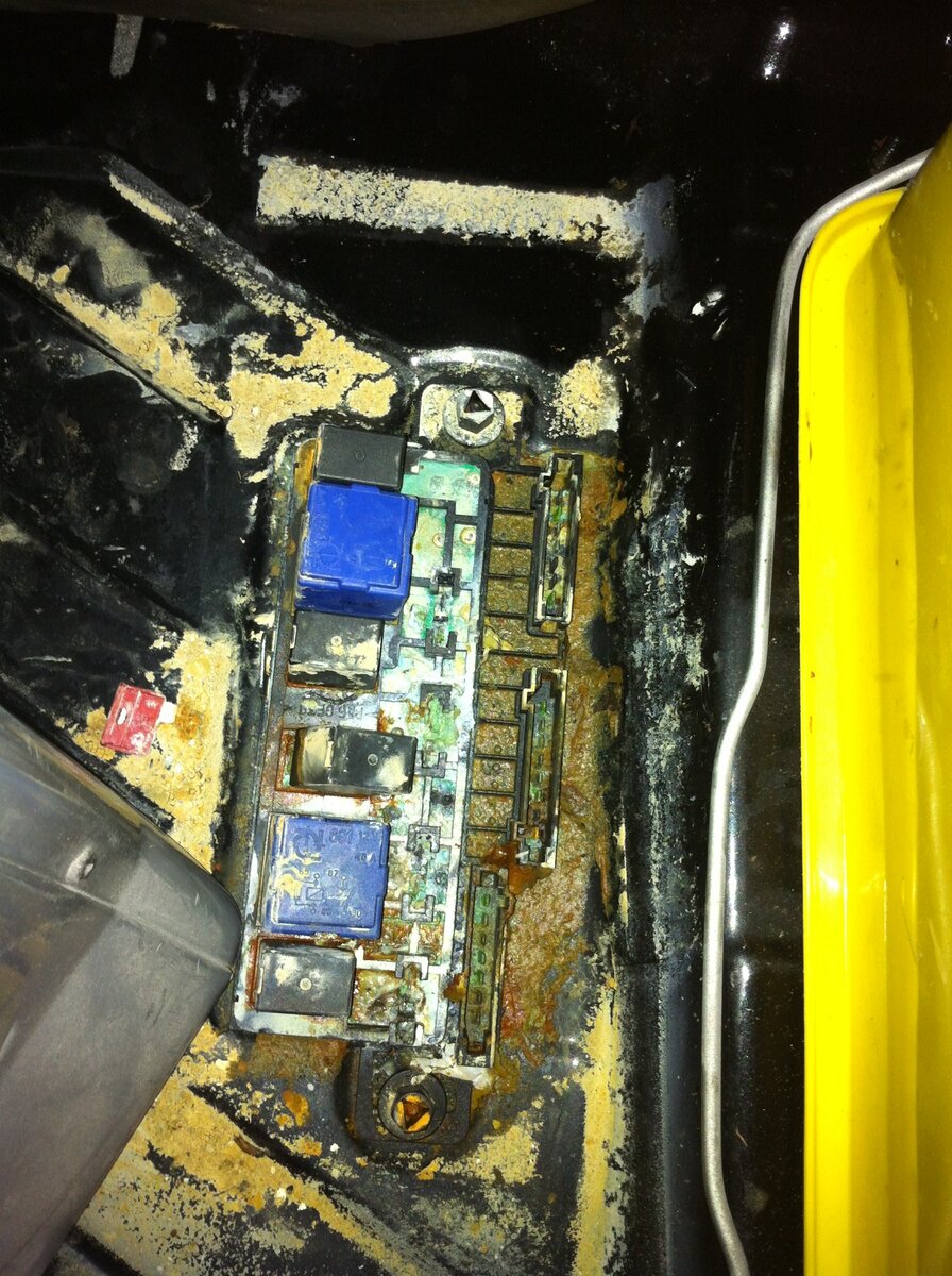

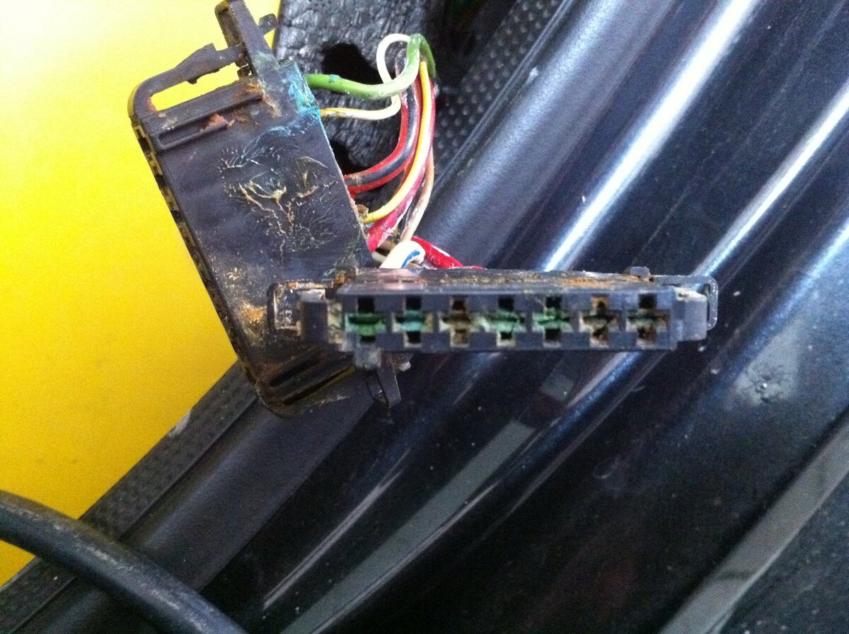

Und wenn die Relaisbox so aussieht wie auf den unten stehenden Bildern zu sehen, dann braucht man auch nicht mehr messen!  😄
Das ist dann selbsterklärend! 😉

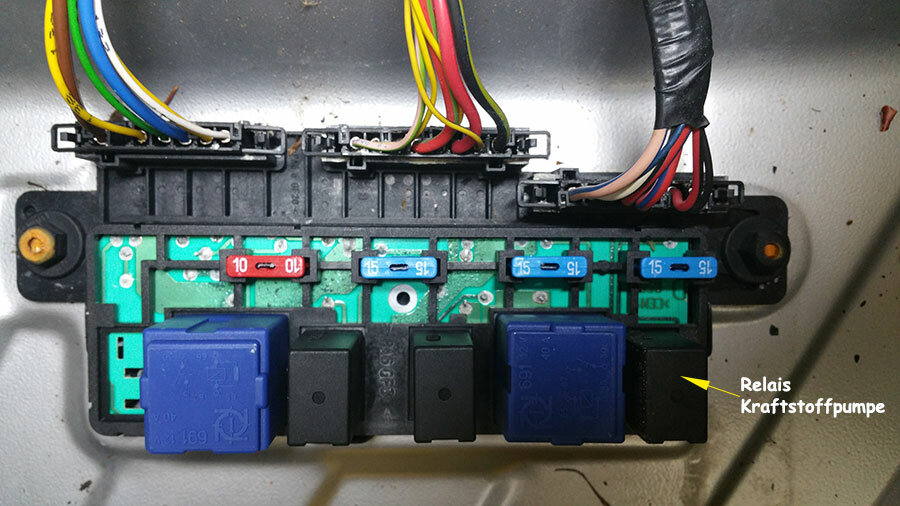

So, Ihr Lieben, der Tragödie dritter Teil 🙂
Ich habe zwischenzeitlich folgendes gemacht:
Den Fahrersitz habe ich ausgebaut, weil ich nicht so ein grosser Freund von Invasivchirurgie bin. Im Grunde ist es ja auch nur eine recht simple Arbeit. Viel Arbeitsraum und gute Sicht auf das Objekt der Begierde sind die Belohnung!
Der Teppich konnte dann von hinten soweit zurück geschlagen werden, dass die Relaisbox leicht zugänglich war. Die Box sowie der ganze Boden unter dem Teppich sahen noch recht gut aus.

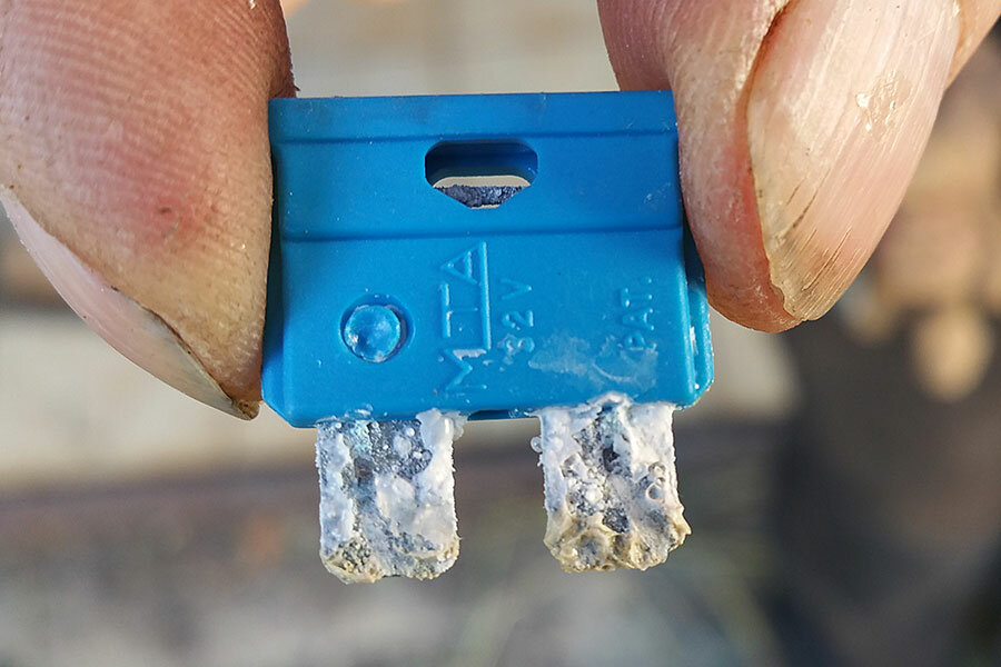

Als nächstes habe ich die Sicherungen gezogen und wollte sie durchmessen. Dabei hat mich dann fast der Schlag getroffen (s. Foto).
Voller Vorfreude neue Sicherungen besorgt und die Steckschlitze in den Relaissockeln so gut wie möglich gereinigt. Neue Sicherungen wieder rein, gestartet, wieder nix.
Nun kann es sein, dass die Steckschlitze in der Relaisbox immer noch zu stark korrodiert sind, ich finde aber keine Möglichkeit, hier irgendwo auf Durchgang zu prüfen.
Dann habe ich probiert, die Spannungsmesserei durchzuführen. Völlig hoffnungslos. Ich weiss beim besten Willen nicht, wo ich die beiden Spitzen von Messgerät dran halten soll. Bitte beschreibt es mir doch so, als hättet Ihr ein Kleinkind vor Euch 🙂
Dann habe ich mir überlegt, dass ich den Funktionstest der Dieselpumpe vielleicht auch abkürzen könnte, in dem ich einfach 12V direkt von der Batterie an das entsprechende Kabel lege. Danach wüsste ich auf jeden Fall schon mal, ob es an der Pumpe oder an der Relaisbox liegt. Aber welches Kabel ist es??

Mit Sicherheit ist da mal Wasser rein gekommen und hat das ganze Ding geflutet und seine Rückstände hinterlassen! 🙁
Das beste wäre jetzt eine Dose Kontaktspray, die das ganze wieder raus bläst und die Kontakte ein bißchen reinigt.
Wenn die Kontakte der Sicherungen so aussehen, dann ist in den Sockeln mit Sicherheit der gleiche Schmodder drin!
Und die Stecker sehen evtl. nicht viel anders aus.
Die Stecker und deren Kontakte musst Du natürlich ebenfalls mit Kontaktspray behandeln, die sehen evtl. genauso aus wie die Sicherung!
Die Frage nach den Kontakten, welche für die Kraftstoffpumpe zuständig sind, kann ich jetzt nicht ganz nachvollziehen, ich habe doch in einem meiner Postings auf die ganz exzellente Seite mit der Beschreibung der Relaisbox verlinkt, es handelt sich um diese Seite!
Und dort ist auch ein Bild zu sehen, wie diese Stecker und deren Pins auf der Relaisbox verteilt sind, evtl. hast Du den Link als solches nicht erkannt! 😉
Du musst dann mal ein Stück runter scrollen, dann siehst Du ein Bild mit der Stecker- und Pinverteilung dieser Relaisbox.
Und in der Tabelle darunter ist aufgeführt, welche Pins welches Steckers für welche Funktionen zuständig sind.
In Deinem Fall handelt es sich um den in Fahrtrichtung linken Stecker, das ist der H-LS I.
Und die Pins werden von links nach rechts aufsteigend gezählt, d.h. ganz links beginnt es mit Pin 1, das ist die Ansteuerung des Relais her vom Motorsteuergerät, das müsste eine schwarz-pinke Leitung sein.
Dieses Signal ist dann aber lo aktiv, d.h. wenn man ca. 0,7 Volt misst, dann ist dies der aktive Zustand, in dem das Relais anziehen muss. Wenn dort 12 Volt gemessen werden, dann zieht es nicht an, weil es mit seinem anderen Wicklungsanschluss auf 12 Volt liegt.
Und der zweite Pin von links dieses Steckers, das müsste eine schwarz-rote Leitung sein, ist dann die Leitung, die zur Kraftstoffpumpe führt, die führt 12 Volt, wenn das Relais angezogen hat.

Am 27.8.2024 um 11:41 schrieb Ahnungslos:
Auf dieser Seite ist eine exzellente Beschreibung der Relaisbox und der beteiligten Stecker abgebildet.
Das Relais P, in Fahrtrichtung ganz links schaltet die Spannung für die Pumpe, mit der Sicherung S2 ist diese abgesichert.
Auf dem Stecker H-LS I Pin 1 kommt das Ansteuersignal vom Motorsteuergerät, das Relais zieht an, zumindest dann, wenn alles funktioniert und auf dem Stecker H-LS 1 Pin 2 befindet sich das Kabel, das dann weiter zur elektrischen Pumpe im Tank führt.
Dort müssen auf jeden Fall nach dem Einschalten der Zündung für kurze Zeit 12 Volt zu messen und die Pumpe zu hören sein.

Du hast ja die Bilder, die Du oben gepostet hast, gegen die Fahrtrichtung gemacht, zumindest das obere, das mittlere mit den gezogenen Relais ist dann wieder in Fahrtrichtung.
Der Stecker H-LS 1 ist auf Deinem oberen Bild der auf der rechten Seite, direkt oberhalb des Relais für die Kraftstoffpumpe, der in Relation zu den anderen Steckern auf dem Bild vertikal etwas versetzt ist. Und der Pin 2 ist die schwarz-rote Leitung, die zweite von rechts auf Deinem Bild.
Die serienmäßige Sicherung der Kraftstoffpumpe in der Relaisbox hat ja 15 Ampere, eine solche würde ich auch als fliegende Sicherung in diese Leitung einsetzen. Dann muss aber auch die Kraftstoffpumpe gleich mit ihrem charakteristischen Sound anlaufen, wenn sie direkt bestromt wird.

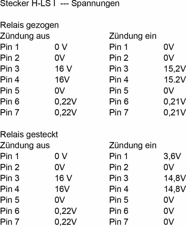

Danach wurde Stecker H-LS I durchgemessen und zwar einmal mit gezogenen Relais und einmal mit gesteckten Relais, jeweils ein Mal mit Zündung aus und einmal mit Zündung Ein (Schlüsselstellung 1).
0,7 V habe ich nirgendwo gefunden, obwohl ich mehrmals gemessen habe.
Wundert Euch bitte nicht über die hohen Spannungen an P3 und P4, das Ladegerät war noch mit angeklemmt.
Dann habe ich noch ein Kabel von Battrie Plus direkt an Pin 2 (Kabel Rot/Schwarz) gehalten. Zu hören war ein leisen Klacken, so als ob ein Motor starten will, aber blockiert ist. Ein summendes Geräusch von einer laufenden Pumpe war definitiv nicht zu hören.
Danach, einfach mal bock halber, habe ich die Gangschaltung noch mal betätigt und in den 1. Gang geschaltet. Und siehe da, es war nicht mehr möglich, wieder in Stellung "N" zu kommen. Morgen werde ich den Bremslicht-Schalter wechseln, nicht dass da doch ein Zusammenhang besteht.

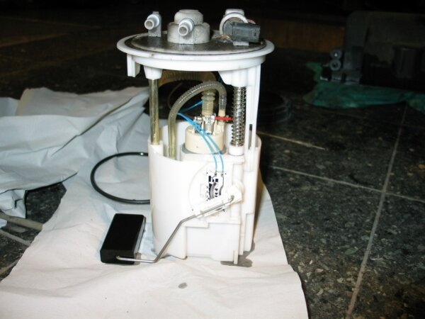

Vor Jahren habe ich mal einen Smart 450 Benziner geschlachtet. Den Tank davon habe ich noch. Aber der ist wohl ein Anderer als beim Diesel, oder? Immerhin gibt es ja beim Benziner 3 Spritleitungen.
Naja, so richtig weiter bringt mich das jetzt nicht, die Werte ohne gesteckte Relais sind ohnehin uninteressant.
Warum auf dem Pin 1 bei gestecktem Relais nur 3,6 Volt anliegen, wenn die Zündung eingeschaltet wird, ist mir auch nicht ganz klar, dort müssten für ein paar Sekunden ein sehr niedriger Wert angezeigt werden, das ist die Zeit, in der die Kraftstoffpumpe laufen müsste und dann nach dieser Zeit müssten nahezu 12 Volt angezeigt werden, denn man misst hier die Spannung über die Relaiswicklung.
Alles irschendwie gomsch! soll heissen Alles etwas komisch. 😉

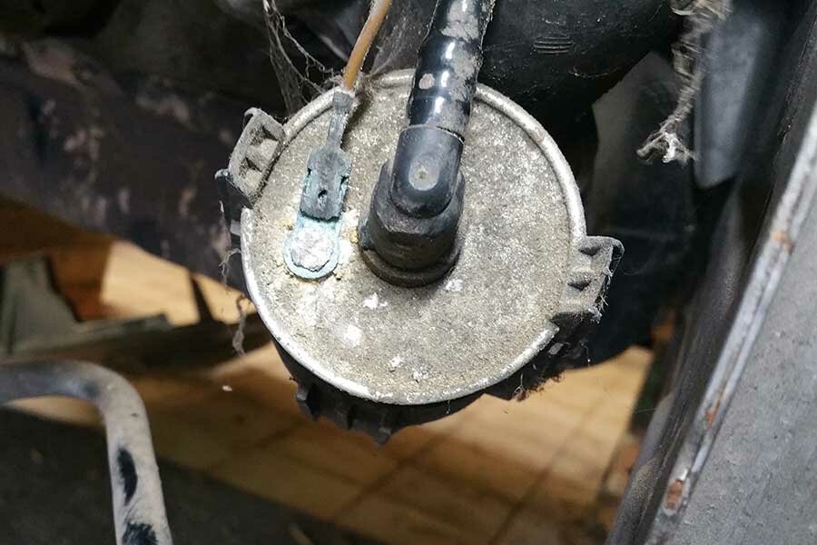

Da bin ich schon wieder!
@Ahnungslos: Siehst Du, hat keine Jahre gedauert 🙂
Der Bremslichtschalter ist gewechselt. Es hat über eine Stunde gedauert, bis ich den Schalter vom Stecker runter bekam. Am Ende hab ich ihn einfach mit einem mittleren Schraubendreher runter gewürgt. Voller Vorfreude mal in den 1. Gang und wieder zurück geschaltet. Siehe da, die 1 blieb im Display stehen, egal welche Schaltkombination ich auch durchgeführ hatte. Nachdem ich dann ca. 15 Min völlig frustriert draussen vor der Garage in der Sonne gesessen hatte, kam mir plötzlich die Idee! Wie wär's wohl, wenn ich beim Schalten die Bremse betätige? Und genau so war es dann. Die Gurke liess sich schalten wie am ersten Tag.

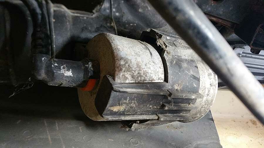

Nun, da der Elan wieder da war, habe ich mir gleich noch den Dieseltank angeschaut und dabei hinten rechts unten dieses Ding gefunden. Was ist das? Die Zündspule?
Der Kontakt, der auf dem 2. Bild zu sehen ist, war auch ziemlich verrottet. In der Annahme, dass es sich vielleicht um besagte Dieselpumpe handeln könnte, habe ich erst einmal 12V angelegt. Keine Rührung. Danach den Kabelschuh abgezogen und die 12V direkt auf den Kontakt an der Pumpe gelegt. Keine Rührung. Danach 12V an den abgezogenen Kabelschuh angelegt. Da funkte es zumindest. Weiterhin habe ich natürlich auch versucht, die 12 V über den Stecker H-LS I (Relaisbox) rüber zu schicken. Bis auf dieses komische kurze dumpfe Klacken war nichts weiter zu hören.
Ich brauche hier erstmal die Bestätigung, dass es sich bei dem abgebildeten Teil tatsächlich um die Dieselpumpe handelt. Und was ist das für ein Kabel mit dem Kabelschuh? Den werde ich zwischenzeitlich schon mal erneuern.
Besten Dank mal wieder!!!!!
Wenn du den Filter zum laufen bekommst war's gut. 😂
Also wenn Du so weiter machst, sehe ich schwarz für Dein Diesel-Wiesel!
Hast Du an einem Diesel schon mal eine Zündspule gesehen? 🤔
Der Diesel heisst nicht umsonst Selbstzünder, bei dem sich der eingespritzte Kraftstoff durch die hohe Temperatur der komprimierten Luft selbstständig entzündet und der Motor dadurch läuft.
Das Ding auf den Bildern ist die Patrone des Dieselfilters, der mit einem Massekabel mit der Karosse verbunden ist!
Siehe auch diese Seite!
Deshalb hat es auch gefunkt, als Du da mit einem 12 Volt Kabel ran gegangen bist
So langsam komme ich zu dem Schluss, daß Dir elementare Kenntnisse zum Thema KFZ Technik fehlen und es quasi eine Gefährdung Deiner Sicherheit darstellt, Dir noch weiterhin Tipps zu geben.
Ich habe nämlich kein gesteigertes Verlangen danach, mir auch noch Vorwürfe machen zu lassen, wenn etwas passiert ist!
vor einer Stunde schrieb raptorrs:
Schreib ich eigentlich Kisuaheli? 🤔
Ich habe doch nun schon mehrmals geschrieben, daß die Kraftstoffpumpe im Tank eingebaut ist, das ist eine sogenannte In-Tank-Pumpe.
Der Tank muss dazu ausgebaut werden, um da ran zu kommen, wie das geht wäre auf jener Seite im Zusammenhang einer Vergrößerung des Tanks auf 33 Liter zu sehen.
Die Pumpe selbst sieht dann so aus wie auf dem unten stehenden Bild zu sehen.
Da sieht man links davon auch den Schwimmer, der den Tankinhalt an das Steuergerät sendet.
An dem weissen Gehäuse befindet sich das Poti und über die beiden blauen Drähte wird dann die Spannung zu dem Stecker geführt. Das ist der Tankgeber für die Anzeige des Tankinhalts.
Ach ja, mein lieber Ahnungslos 🙂 Das mit der Zündspule sollte einfach nur ein kleiner Scherz am Rande sein, nimms mir nicht böse 🙂
Natürlich habe ich auch die kleine Lasche am Bremsschalter gesehen. Aber mit einer Hand die Lasche drücken und mit der Anderen den Stecker ziehen, da hatte ich so meine Probleme mit. Beim Wiedereinbau ist der Schalter mit einem leichten "Klick" wieder reingerutscht. Also alles im Lot.
Und das es sich bei dem Draht am Filter um ein Massekabel handelt, hatte ich nach weiterem Durchmessen natürlich auch festgestellt. Aber die Hoffnung und Euphorie, die Pumpe in den nächsten Minuten ans Laufen zu kriegen, war einfach zu verführerisch. Also ran mit dem 12V Kabel. Es konnte ja bei Licht betrachtet nix weiter schief gehen. Das es sich bei dem Bauteil um einen Filter handelte, war mir aber wirklich nicht bewusst.
Klar hatte ich gelesen, das im Dieseltank eine Pumpe lebt. Das hielt ich einfach für einen Verschreiber, weil ich mir nicht vorstellen konnte und kann, dass jemand kostbares Tankvolumen für eine dann für immer unzugängliche Pumpe opfert. Aber beim Smart ist halt eben doch vieles anders 🙂
Nun, da ich weiss, das die Pumpe tatsächlich im Tank "lebt", geht es frisch ans Werk, um denselben auszubauen.
Nun noch kurz etwas zu meinen Fähigkeiten: Du kannst mir glauben, dass ich einiges an Ahnung von KFZ-Technik habe. Ich habe schon einige Autos komplett restauriert, u. a. Citroen 11CV, Jaguar E-Type, Austin Healey Mk2A, Corvette 5.7 ltr, Bj 68 etc., einige davon sogar mit Pokalen für das beste Auto!!! Und jedes Auto hatte so seine Eigenheiten. Aber der Smart ist irgendwie etwas ganz Spezielles.
Du brauchst Dir also keine Sorgen machen, ich werde ganz bestimmt nicht abbrennen mit meiner Gurke hier. Insofern wäre ich Dir dankbar, wenn Du chic bei der Stange bleibst 🙂
Wir kommen doch in kleinen Schritten immer weiter 🙂
Also, bis nach dem Tankausbau!
