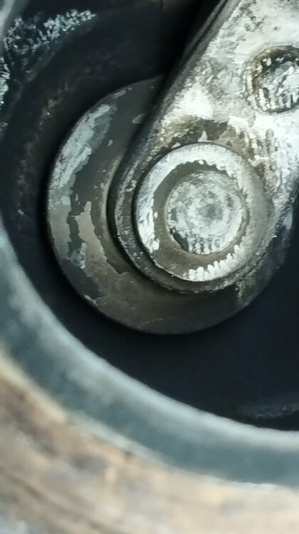

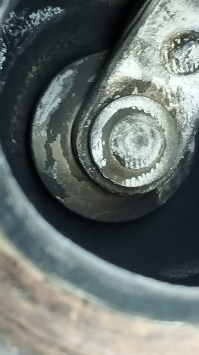

schraub mal den Auspuff ab und schau in den Krümmer ob die Wastegateklappe (ist ein ca 2 Euro Münze großer Teller) noch an dem beweglichen Hebel ist. Wenn nicht ...so war es bei meinem vor 3 Jahren... dann brauchst ein neuen Krümmer.

Also wieder Auspuff ab nach dem Teller gekukt...Teller war noch da ...ABER  die Welle wo der draufgenietet ist konnte man... längs... verschieben ..somit dichtete er das Loch nicht voll ab.
Also Krümmer wieder ab und mit Stift (verstifftet)  ..so war es nämlich bei dem alten Krümmer wo der Teller ab war. Bei dem neuen fehlte der Stift und die Welle wanderte nach außen.
Also auch da nachsehen ...Bewegt sich die Welle rein und raus... dann dichtet das auch nicht mehr ab
Beim Neukauf vom Krümmer drauf achten das die Welle verstiftet ist. Ich so ein 2mm durchmesser kleiner Stift.

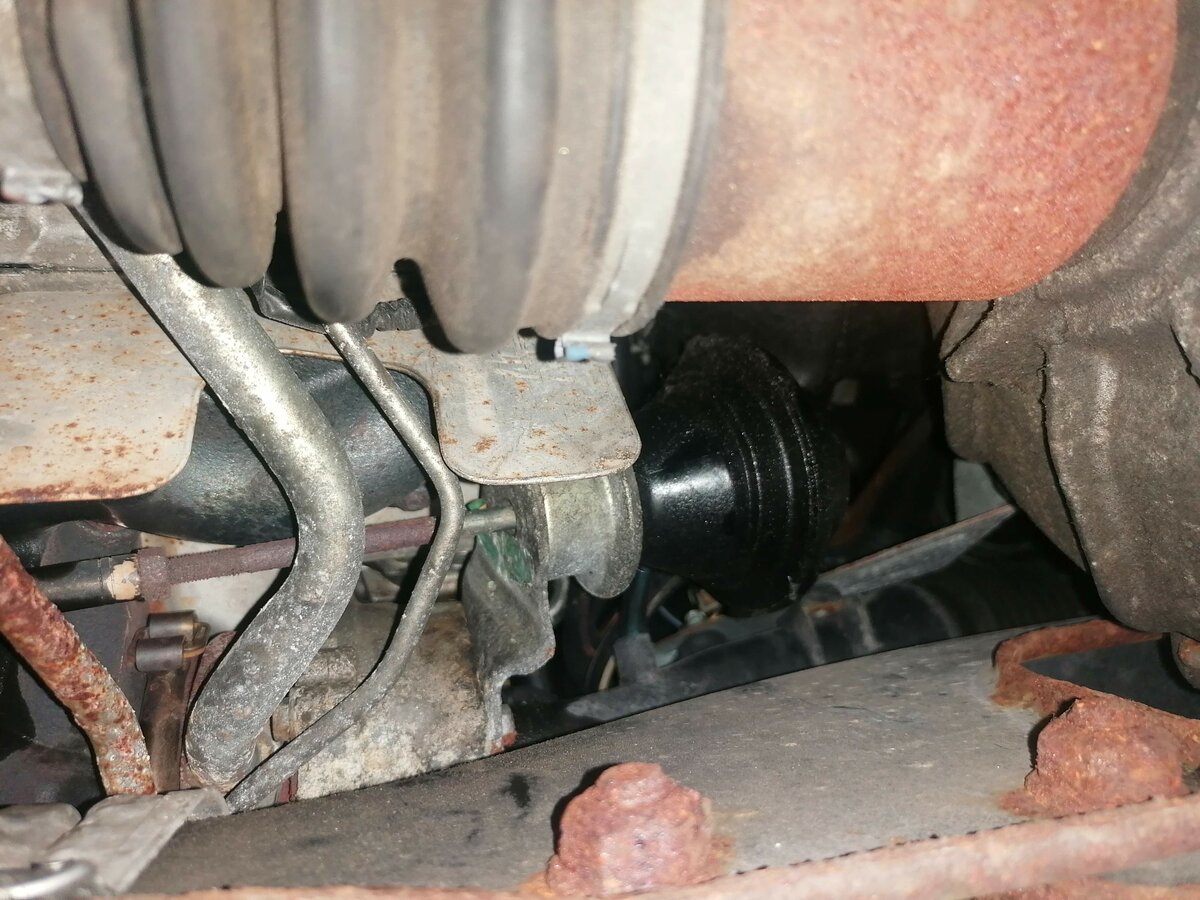

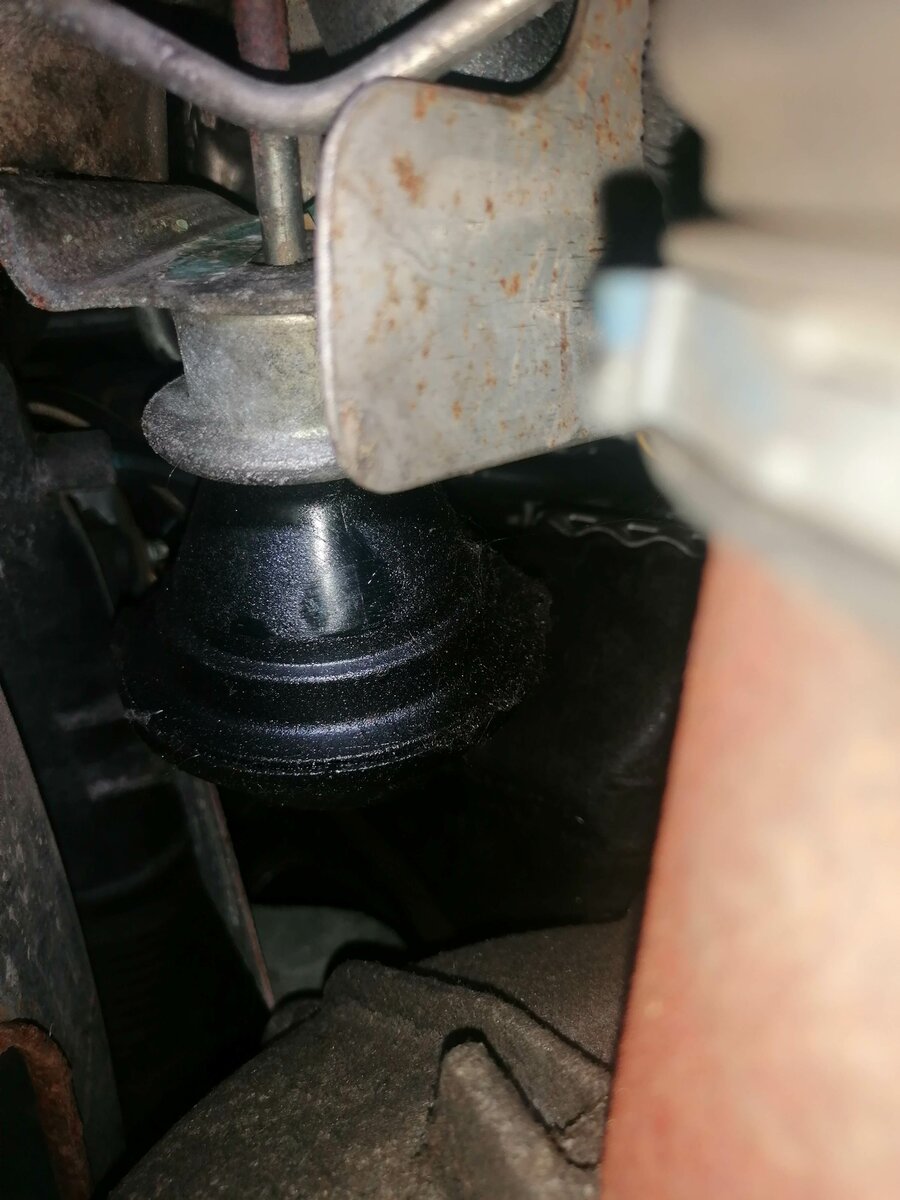

Servus miteinander, mein 600er 54PS hat auch sporadisch schlechte Leistung. Ich hab mich mal drunter gelegt aber das Wastegate lässt sich mit den Fingern bewegen, ist also gut gängig. Aber die Druckdose ist bisschen voll Öl?!  Kann das daher kommen?
