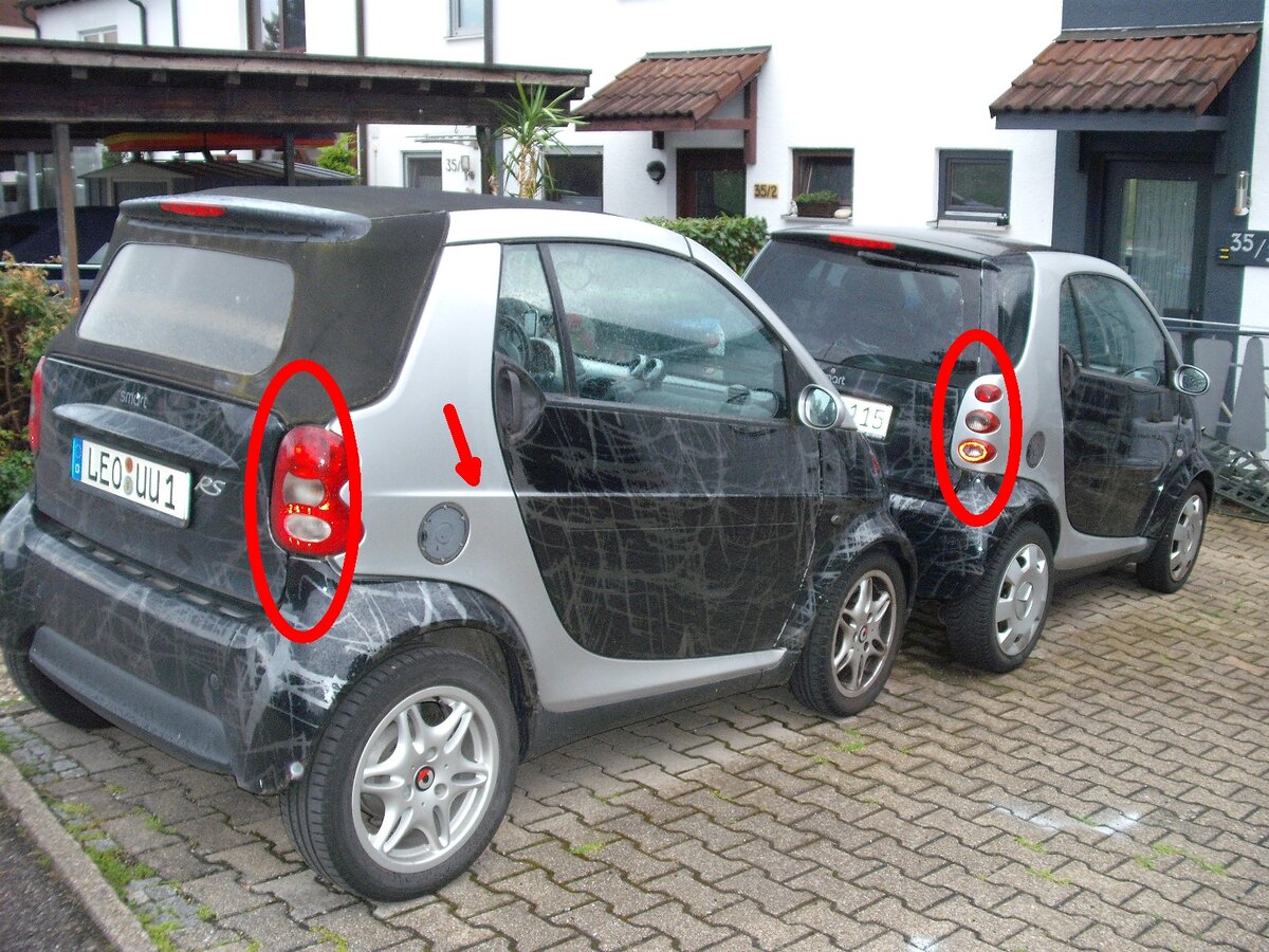

ich hab mal ein Foto von meinen zwei 450 gemacht.
Der allergrößte Unterschied ist eben wegen den unterschiedlichen Rückleuchten. Also die Kotflügel hinten und die Heckklappe passen nicht.
Der Rest der Panele paßt von der Befestigung her plug and play. Das Cabrio hat eben noch so eine Kante (roter Pfeil), die sich bis ganz zu den vorderen Kotflügeln hin zieht. Wem das egal ist kann munter zwischen Cabrio und Coupe tauschen.
Ich weiß nicht wie sich das bei Uni Lacken auswirkt. Bei Scratch Black wird man das kaum sehen und erst erkennen wenn man genau hinguckt.

vor 3 Stunden schrieb Ralf_47:

Genau so ist es Ralf 47.
In der Diskussion hier ging es ja ausschließlich um die Frontpartie mit vorderen Kotflügeln.
Daß es hinten nicht ganz paßt, war ja sowieso klar, wobei mich jetzt noch interessieren würde, ob es hinten nur wegen der unterschiedlichen Größen der hinteren Kotflügel nicht paßt, oder ob hinten auch die Befestigunspunkte anders sind ?
Die Rückleuchten"ausschnitte"?! Es passt nicht nur nicht ganz, sondern überhaupt nicht!!
Das Mittelteil vorn und hinten zwischen Cabrio und Erdnusscoupe passt, sonst gar nix!
Ralf_47 hat ja bereits auf die unterschiedliche Form der Rückleuchten hingewiesen, aber das überliest Du vermutlich ebenso wie viele andere Dinge! 🙄
Aber was solls, dann feilt man sich das eben zurecht. Und daß bei Verwendung eines Coupe Kotflügels am Cabrio unterhalb ein 4 Zentimeter Luftspalt entsteht, ist ja auch nicht schlecht, man kann sich diers ja mit einer besseren Motorkühlung schön reden!  😉
Dann brauchst Du auch kein Lüftungsgitter mehr!  😄
Ich weiß, dass die hinteren Kotfl. nicht gleich sind. Aber das war nicht die Frage. Gefragt war, ob die Befestigungspunkte gleich .bzw. an gleicher Stelle sind....
Und Ralf 47 hat es ja bereits deutlichst beschrieben, dass der fehlende Falz am vorderen Coupe-Kotflügel am Cabrio kaum auffällt bzw. vielen egal sein dürfte, angesichts der Mehrkosten für das Original.
Wer aber meint, diesen unscheinbaren Falz unbedingt haben zu wollen, kann sich auch etwas das so aussieht, auf seinen vorderen Coupe-Kotflügel draufkleben und gut is...
