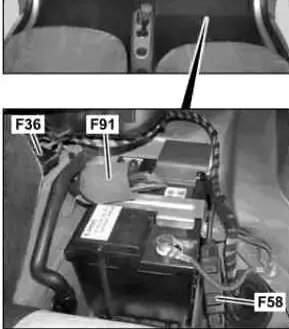

okidoki....also hier ist F58 als Kabelsicherung abgebildet....kurz nach dem Pluspol. Bei meinem 2007er läuft das Kabel aber direkt unter den Beifahrersitz. Deshalb suche ich also diese Sicherung

vor 12 Minuten schrieb goodhubi:
Kann es sein, daß diese Sicherung F58 nur bei bestimmten Ausführungen bzw. Länderspezifikationen vorhanden ist?
Das wird in den Serviceunterlagen manchmal nicht erwähnt bzw. irgendwo, wo man es nicht bemerkt.

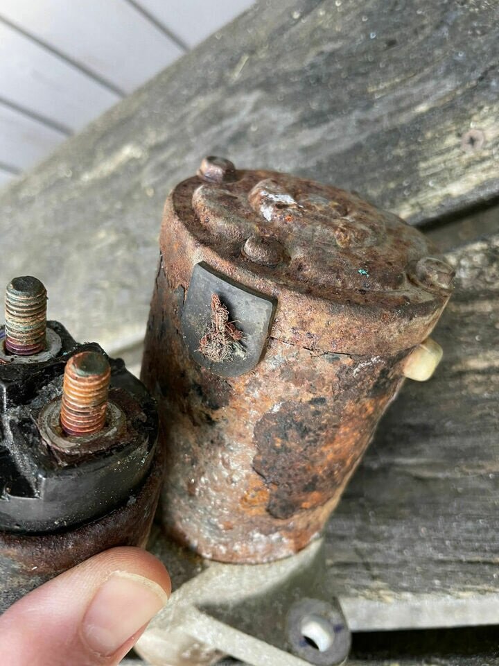

vor 4 Stunden schrieb goodhubi:
Der alte Anlasser ist auch quasi durchgebrannt,
Was ist denn an dem Anlasser "durchgebrannt"? 🤔
Eine beliebte Stelle ist die Kupferlitze, die vom Magnetschalter in den Anlassermotor führt.
Diese ist nämlich bei älteren Fahrzeugen sehr vom Spritzwasser strapaziert, entsprechend korrodiert sieht dann auch der Anlasser aus. In vielen Fällen löst sich dieses Kupfergeflecht durch Oxydation quasi in Luft auf, wenn der hohe Anlasserstrom hindurch fließt.
Das hat aber nix mit "durchgebrannt" zu tun, sondern ist nur die Folge des Spritzwassers in Verbindung mit Salz im Winter.
Eisen rostet eben und die dort leider ungeschützte Kupferlitze oxydiert und löst sich dann auf, die zerbröselt dann regelrecht.
Deshalb sollte bei älteren Fahrzeugen auch der Spritzschutz für den Anlasser verbaut werden, wenn man ihn schon erneuert.
Später wurde der serienmäßig verbaut.
Der Spritzschutz hat die Teilenummer A4515240128 und müsste laut MB Teileseite für ca. 17 EURO lieferbar sein, siehe diese Seite! 😉

Die Sicherung F58 in der Anlasserleitung gibt es beim 451er nur in der USA-Ausführung, diese ist in dem Fall in unmittelbarer Nähe der Batterie angebracht. Die Leitung zum Anlasser verläuft direkt ab der Batteriegrube unter dem Fahrzeugboden entlang und nicht durch den Innenraum. Ich habe die gleiche Vermutung wie Ahnungslos, denn mein 451er hatte vor ein paar Monaten das gleiche Problem.
Im Fall meines 451er konnte ich noch Batteriespannung direkt am Anlasserrelais messen, erst beim Anlassversuch brach die Spannung direkt am Anlasserrelais komplett zusammen. Danach die Batterie abgeklemmt, die Zuleitung am Anlasser ebenfalls abgeklemmt und schon bei leichtem Zug am Kabelschuh rutschte dieser vom Kabelende. Ich habe dann die Leitung von der Batterie bis zum Anlasser komplett erneuert, die Leitung von der Lichtmaschine bis zum Anlasser wollte ich nicht komplett austauschen, da ich sonst den Motor hätte absenken müssen, sondern nur das Kabelende zur Lichtmaschine auf der Anlasserseite um 10cm gekürzt und durch ein neues Stück Kabel ersetzt.  Alle Verhindungen wurden entsprechend verpresst und mit Schrumpfschlauch mit Innenklebstoff isoliert und abgedichtet.
