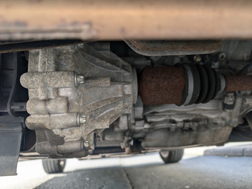

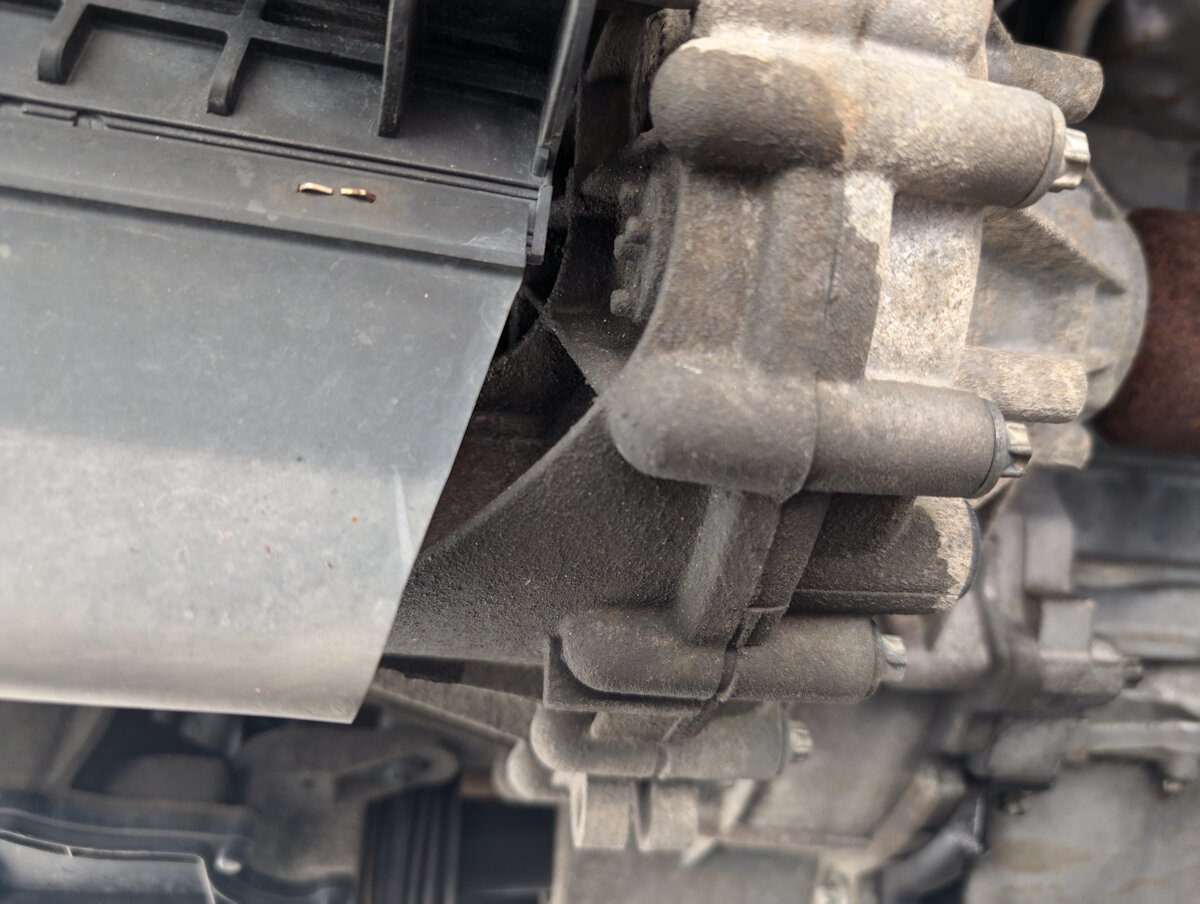

wir haben uns heute einen 2009er Smart Cabrio bei einem Händler angesehen. Angebliche Laufleistung ca. 48000 km. Karosserie und Innenraum waren tadellos und auch das Verdeck sah gut aus und funktionierte einwandfrei.
Leider habe ich so gar keine Ahnung, was Motoren betrifft, bin aber ziemlich sicher, dass Feuchtigkeit, ob durch Öl oder Wasser, durchaus Anlass zur Beunruhigung bietet. Wir haben ein paar Fotos von unten gemacht. Von oben war der Motor, soweit sichtbar, trocken. Die kurze Probefahrt verlief unauffällig.
Hier die Bilder von unter dem Auto, mit der Bitte um eine Einschätzung, ob da Besorgniserregendes drauf erkennbar ist. Besten Dank im Voraus.
1695200696_smart1.thumb.jpg.b8e9730870186155ef35a1dbaf8f246d.jpg634998620_smart3.thumb.jpg.a95041378f94e1e5c5385b9c4c7fcf34.jpg2094738926_smart4.thumb.jpg.75967ee5d17312eb0cbc1b394b058df0.jpg1695200696_smart1.thumb.jpg.b8e9730870186155ef35a1dbaf8f246d.jpg

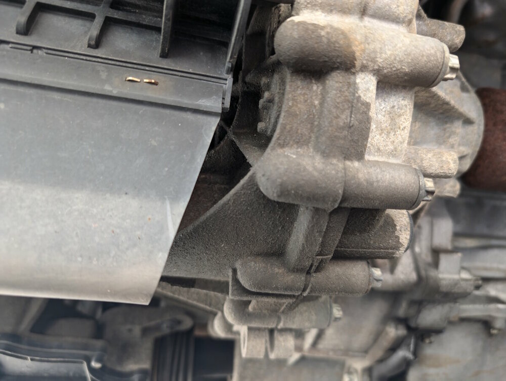

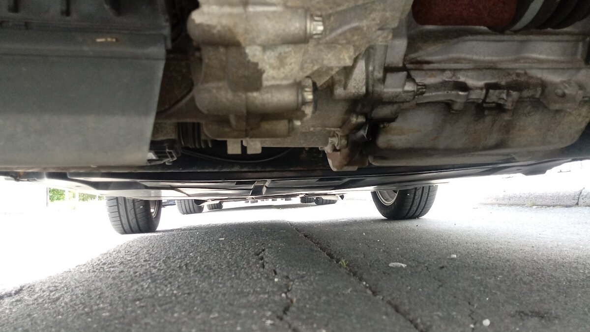

Sieht nach Simmerring der linken Antriebswelle aus. Normal kommt sowas bei 120tkm vor, jedoch kann so ein Simmerring auch durch das Alter undicht werden.
Bei 48.000km ?   Von der Laufleistung ungewöhnlich. Kann, muss nicht. Es gab mal ne Charge unrunder Antriebswellen. Möglich dass es eine davon ist. Oder wie erwähnt, Alterung.

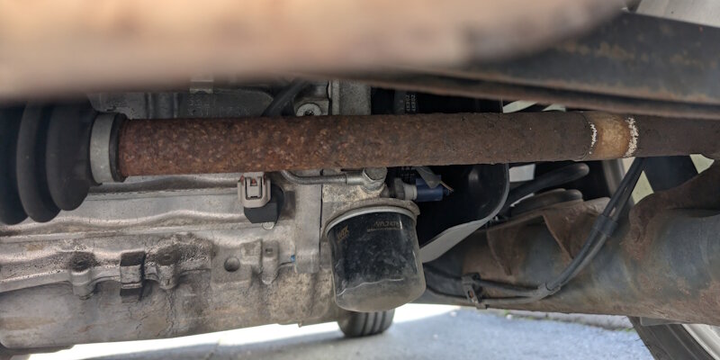

Ich finde ja ohnehin, dass da einiges an Rost zu sehen ist. Hoffentlich eher "kosmetischer" Natur infolge salzreicher Winter in Oberfranken. Wie auch immer, Frauchen will den. 🙄
48000 km in 15 Jahren in eher ländlicher Umgebung ist ja wirklich wenig, wenn es stimmt. Scheckheft bis 2019 geführt und zuletzt bei 28000 km Service gehabt. Der äußere Zustand des Ölfilters lässt aber wohl den Schluss zu, dass dieser keine 5 Jahre alt sein dürfte.
Soweit prognostizierbar, mit welchen Kosten müsste man denn ungefähr rechnen, wenn es der Simmering oder gar die Antriebswelle selbst wäre?

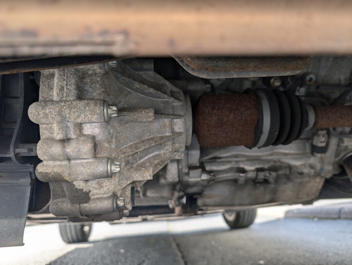

Hier nochmal 2 Bilder mit mehr Rost:
721857471_smart6.jpg.3a646e324f9cce95cb0df2bba7ce1d39.jpg477565460_smart5.thumb.jpg.29880f13651ed08f55cf62ab4a030ea1.jpg
Wegen der minimalen Ölfeuchtigkeit, die habe ich zuerst gar nicht gesehen, würde ich mir keine Gedanken machen und auch nichts unternehmen. Der Rost ist schon eher ärgerlich. Da sollte in den nächsten Monaten mal was unternommen werden. Leider ist dieser Zustand üblich bei Smart.
Der Rost ist aber nur oberflächlig.  "Kann" Ford genau so . Ein Ex-Ford von mir, 8 Jahre alt, sah unten aus wie ein 25 Jahre alter Audi.
Aufbocken, mit der Sandstrahlpistole rüber und dann  erst mal Zinkgrund drauf.
Wegen der Feuchte am der A-Welle schließe ich mich an. Erst mal nix, ABER den Ölstand kontrollieren , bzw. auf füllen. Ist Easy. Kommt man gut ran , Standard  Hypo Transaxle Öl und füllen bis es raus läuft. Fertig.
Bitte das Motoröl wechseln. (lassen)   Bei EIgenleistung würde ich vorher  eine Spüilung anwenden , vermutlich ist der Motor  aufgrund der Laufleistung selten auf Temperatur gekommen.

PS: Kosten für das Machen lassen der A-Wellendichtung sind tragbar. Je nach Werkstatt  grob geschätzt 100-200 Euro. So in etwa.

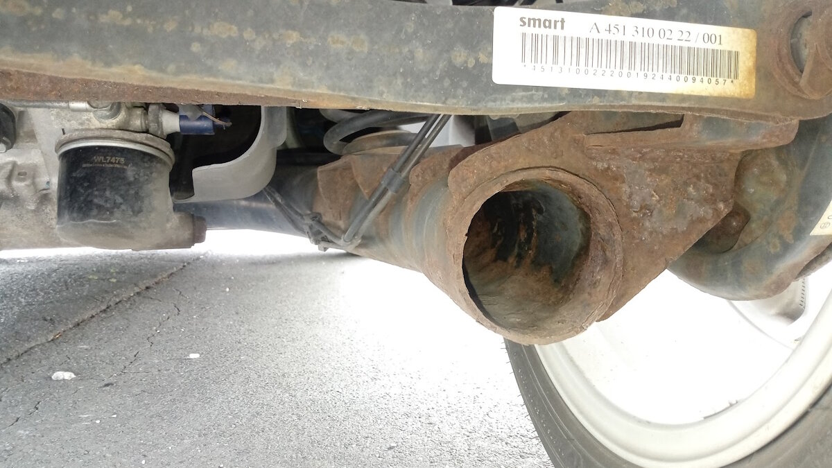

Wenn das Achsrohr schon so aussieht, dürfte auch am Hinterachsrahmen Korrosion zu finden sein. Ist aber alles machbar
Bis das Achsrohr bei der Materialstärke "Durch" ist, das dauert (noch) 10 Jahre.  Das sieht optisch immer so gefährlich aus,  bei mehreren Millimeter Wandstärke ist der obige Rost im Grunde Nix.

Das Teil wo Motor und Getriebe angeschraubt sind. Das ist deutlich dünnwandiger und rostet gerne im verborgenen
DIe würde ich so sagen, Holme. Sollten an sich unter die Verzinkung fallen, aber gesichtert kann ich es nicht sagen.
Ok, liegen da  Erfahrungen  von 15 Jährigen  451er vor ?
Auf jeden Fall recht weit oben außerhalb der klassischen Spritzzone.
Heißt Integralträger und ja die rosten wie irre und sie rosten auch durch. Zumindest am 450. Hat ja alles nur Verkaufslackierung ohne Grundierung.
