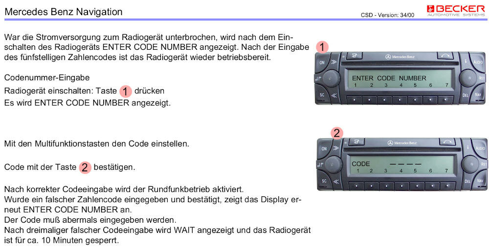

Ich habe hier die Beschreibung der Mercedes-Version des Radios und so wie ich die Anleitung verstehe, kann der Code eigentlich nur Ziffern von 1 bis 7 enthalten, wenn man sie nacheinander über die Stationstasten mit der entsprechenden Nummer eingeben soll.

Bei den Grundig Radios des 450er Smarts muss dazu die Stationstaste mehrfach gedrückt werden, so oft wie die entsprechende Ziffer des Codes aussagt.
Anschließend gibt es dann noch eine Übergabetaste.
Falls Du keine Bedienungsanleitung hast, ich bin nächste Woche wieder zuhause, ich glaube, ich habe eine auf meinen Rechner als PDF und könnte Dir diese per Email zusenden, wenn Du mir Deine Emailadresse per PN sendest. 🙂
Nein, aber 450-3 hat eine gute Übersicht gepostet.
Es gibt ein Grundig Radio ohne Navi, das hat glaube ich nur 4 Tasten. Da werden die 4 Zahlen über mehrfaches Drücken der Stationstasten eingegeben. Wie es ausschaut ist das beim Navi-Radio anders. Da sind es 5 Zahlen und der Code wird über die Stationstasten 1-7 eingeben (die gedrückte Nummer (1-7) erscheint dann als Codezahl im Display). Ich habe es trotzdem mal versucht wie bei dem 4-Tasten Radio, aber das funktionierte auch nicht. Mir war es jedenfalls nicht möglich irgendwie eine 0 einzugeben, oder nur 4 Stellen.

Übrigens das Navi-Radio war immer am Strom, und trotzdem kam die Aufforderung für den Code.
Wenn mich nicht alles täuscht hat das Navi&Sound eine andere Pinbelegung, als die anderen Smart Radios.
Zündungs- und Dauerplus sind dabei vertauscht. Das würde erklären, warum das Navi&Sound nach jedem Start den Code will.
Die Info nutzt Dir aktuell zwar nichts, aber vielleicht bekommst Du den Code ja doch noch.
