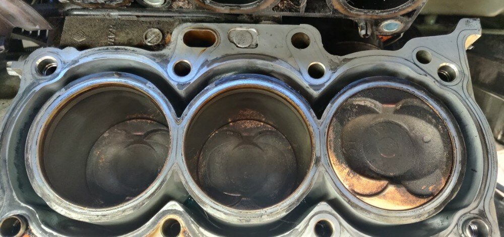

Smart 451 Brabus läuft stottert im Leerlauf
NIX hat der Vorbesitzer gemacht.  Sind die Nocken noch drin ?
Mess Ventilspiel !
bearbeitet von 380Volt
Gerade eben schrieb Siggi89:
Kann es an einer falschen kopfdichtung liegen?
Nein, ev. wesentlich banaler !
V-Spiel und hier posten !!!
Den Rest kannst ja nun nicht mehr prüfen.
Normalerweise sieht das Tragbild der Kopfdichtung anders aus, die schneidet mehr ein, ich habe meinen kopf damals runter gemacht wegen Ölverlust nach außen.
Hat der gequalmt?

Steuerzeiten waren korrekt.
Nockenwellen sind draußen.
Ok, ich wüßte jetzt nicht warum die zum Abbau raus mussten, aber egal. Einsetzen und messen.
Hmmm, hat es  zwischen  Nr. 1 und Nr. 2 durch gepfiffen ?  Luuupe ?
vor 2 Minuten schrieb 380Volt:
Doch, schauen ob die Ventile dicht sind, Kaltreiniger in die A/E Kanäle.
vor 1 Minute schrieb 380Volt:
Um an die Zylinderkopfschrauben abzuschrauben

ich habe mir den ersten Post nochmal durch gelesen.
Denke auch das ein zu geringes Ventil Spiel da ist brauch ja nur eins zu sein, das würde erklären das er das macht wenn er warm ist, vielleicht hat sich eins gelängt
Nochmal Ventielspiel prüfen!
bearbeitet von me.451
Editiert
vor 11 Minuten schrieb me.451:
Habe  mir den ersten Post nochmal durch gelesen
Würde auch erklären Zylinder BANK 1 Mager.
Eins kommt zum anderen.
Die Owner fahren doch vielfach ohne "Pflege" . Und 150.000km ohne Kontrolle/Korrektur .
Ich denk mal der Verkäufer hat ein Märchen nach dem anderen erzählt und der TE hat sich mangels echtem Fachwissen  blind drauf verlassen.
Dein Hinweis auf Dichtigkeit der Sitze war auch gut.
Wo jetzt alles vor einem liegt, alles in einen Sack und zum Instandsetzer geben.
Von Kolben über Kette und Lager bis Ventilschaftdichtungen bitte einmal alles neu.

Also ich habe mal nach den Ventilen geschaut.
Sie sind im geschlossenen Zustand undicht.
Kann mir jemand im Raum Mannheim einen instandsetzter/motorenbauer empfehlen der mir die Ventile macht ?
vor 9 Minuten schrieb Siggi89:

vor 1 Stunde schrieb Siggi89:
"Geschlossener Zustand"  Mit oder Ohne NW ?
Und warum undicht ?
A: - Kein V-Spiel  ?
B: -Ventilsitze hinüber  ?
Wenn A dann sehr wahrscheinlich auch B bei den Auslässen.
B alleine kann auch passieren.
