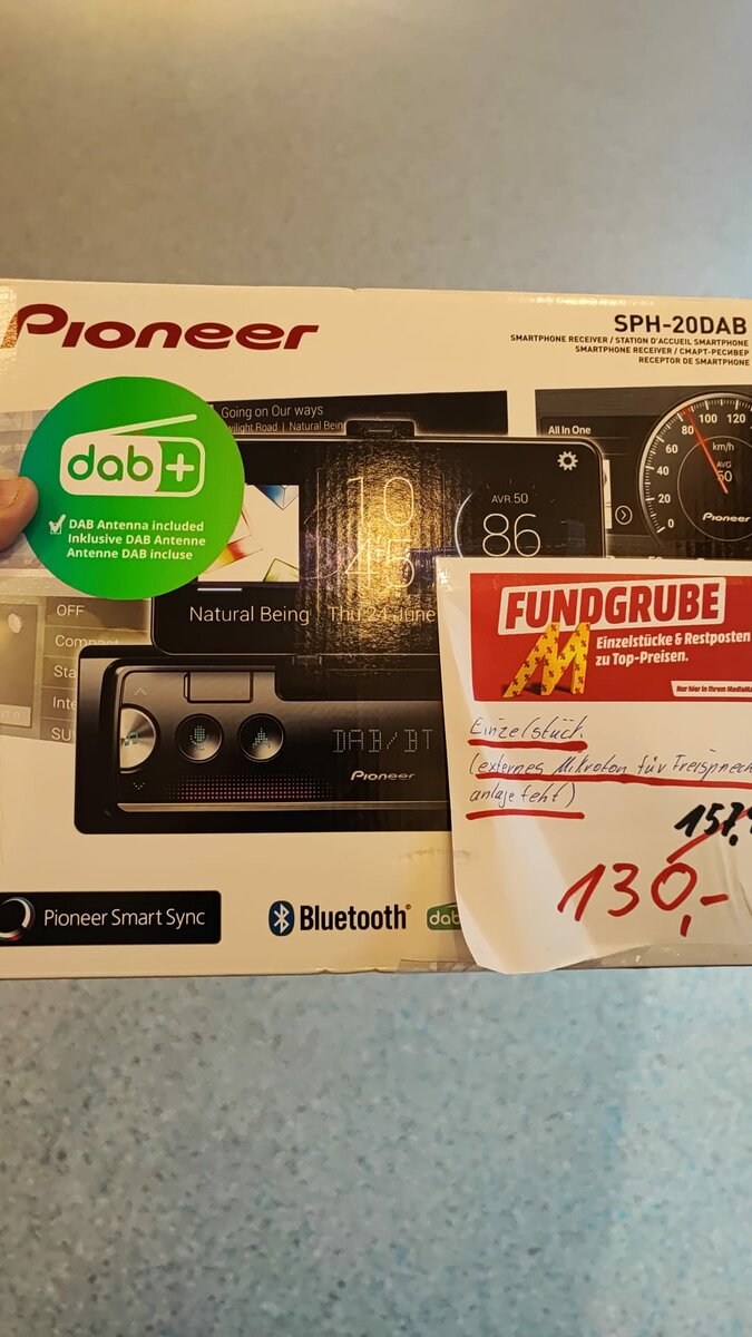

Das Radio habe ich mir die Tage zugelegt, und wird kommenden Samstag eingebaut, es hat eigentlich alles was man braucht und ist 1 Din. 😁
(Das fehlende Mikro habe ich auch schon). 😁
Besorg dir gleich noch die Scheiben klebe DAB Antenne. Splitter und normale Antenne macht keinen Sinn.
vor 28 Minuten schrieb MBNalbach:
Die Scheibenklebe DAB+ Antenne ist bei dem Radio dabei, und es ist eine aktive Antenne. 😁
Diesmal werde ich die auch richtig anbringen und nicht wie die Vorgänger komplett falsch kleben.
