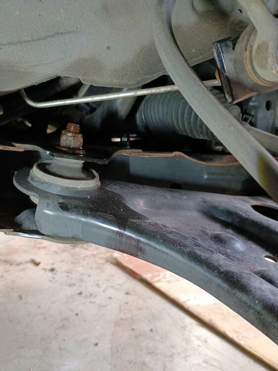

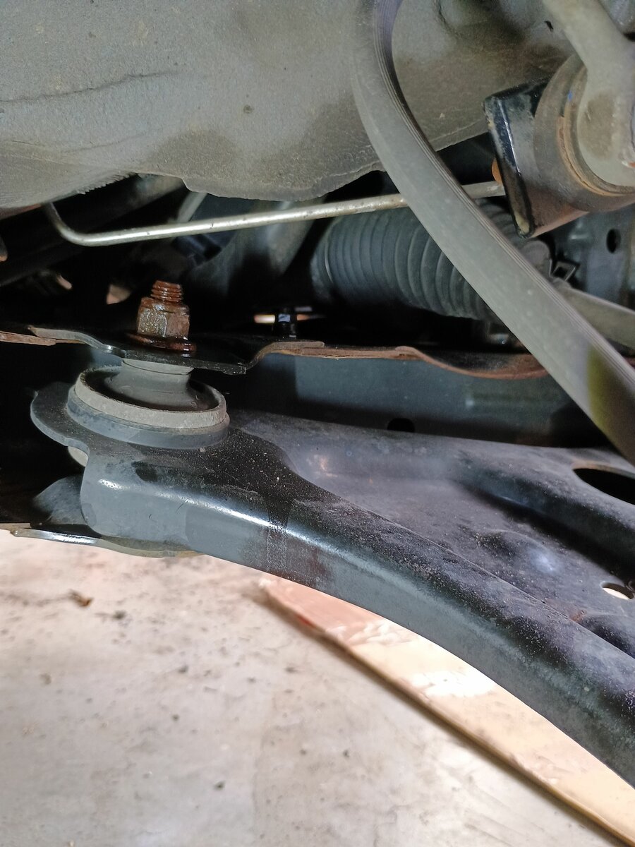

Vielen Dank. Ohne diesen Schlüssel geht es nicht beim 453. Ich habe ein Paar Bilder gemacht
vor 3 Minuten schrieb elyseo:
Nur die Manschtte muss man irgendwie Lösen und dann Wieder Festknipsen
Au Backe, welche (Kinder-) Hände sollen da innen eine Schelle oder einen Kabelbinder drüber bekommen ? 😮

Das geht einfach eine Schraubschelle nehmen fertig.
