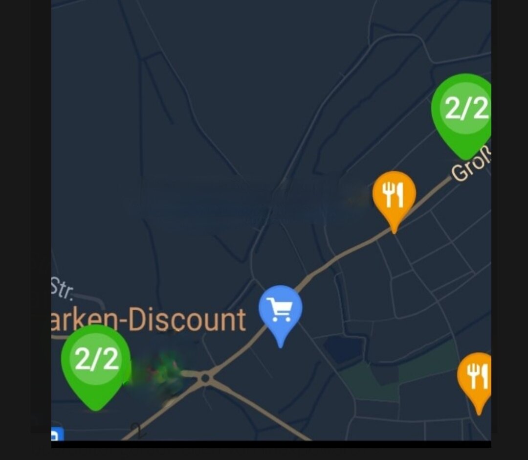

Wie gesagt hier auf dem Land im tiefsten Brandenburg kann ich mir aktuell 4 freie Ladesäulen aussuchen....
Eine davon Luftlinie 50m entfernt.
Und Reiche habe ich hier noch keine gesehen....
Ich meine du möchtest immerhin eine 5 stellige Summe für einen E Smart ausgeben aber an Geld zum Laden soll es scheitern ?
Schreib doch mal deine Postleitzahl dann kann man schauen was in der Nähe so geht.

Ich kann Dir sogar sagen, was es gibt. Direkt vor meiner Haustür eine Araltankstelle mit Aral pulse.
Allerdings halt nur DC. Aber da faktisch jedes andere Elektroauto DC hat, wäre das ja ein Gedanke. Muss mich dann halte entscheiden, Verbrennersmart oder ein Elektroauto, was für mich viel zu groß ist. Darüber werde ich mir die Tage nochmal Gedanken machen.
Und ja, ich kann mir die 61 Cent natürlich leisten. Aber ist halt krass unverschämt, weil da sogar Benzin billiger ist.
Da gibt's bestimmt noch mehr im Umkreis 2-3km.
Am Supermarkt im Ladepark ect.pp

Klar, 3 km entfernt gibt's nen Kaufland, da kannste AC sogar für 29 Cent laden.
Aber halt 3 km entfernt, und die eine AC Ladedose ist permanent besetzt, musst also Glück haben. Und ich bin maximal 10 min einkaufen, und das nur einmal die Woche. Das reicht halt nie und nimmer.

Kein Lidl oder Aldi bei euch mit Säule? Hier haben diese Läden alle eine. Ich meine dort ne halbe Stunde gestanden lädt ja mehr als dein Experiment in dieser Garage.
Doch, wie oben geschrieben. Aber angesichts der Preise lädt da halt auch ständig wer. D.h., da einen freien Moment zu erwischen, ist reine Glückssache.
Es gibt auch öffentliche AC Ladesäulen vom lokalen Stromanbieter, aber abgesehen vom Preis (den man ja noch dulden könnte), ist es halt nicht praktikabel, das Auto dort 16 Uhr abzustellen, 1 km nach Hause zu laufen, und innerhalb von 4 h (länger darf's dort nicht stehen) wieder ein km zum Auto zu laufen, um es abzuholen.
