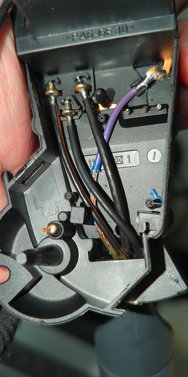

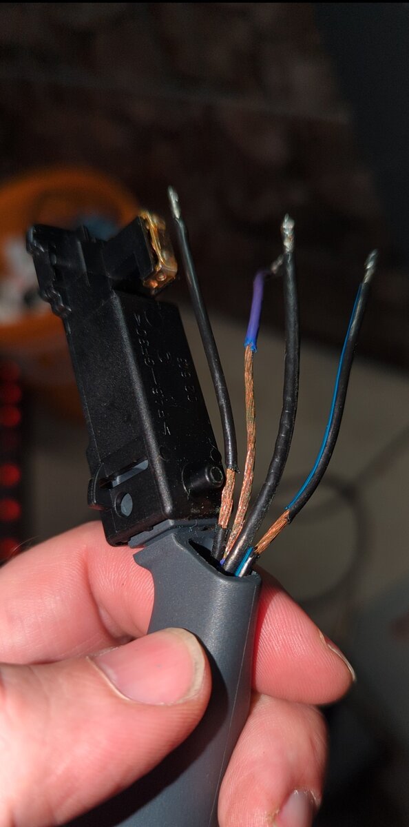

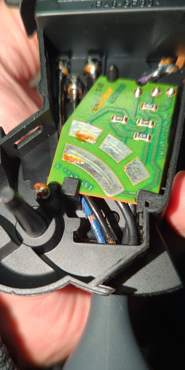

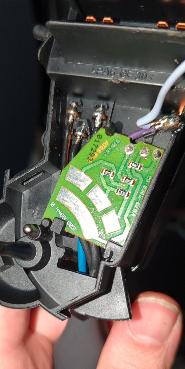

Aber an deiner Stelle würde ich den Lichtschalter einfach reparieren, wie HIER KLICKEN beschrieben.
