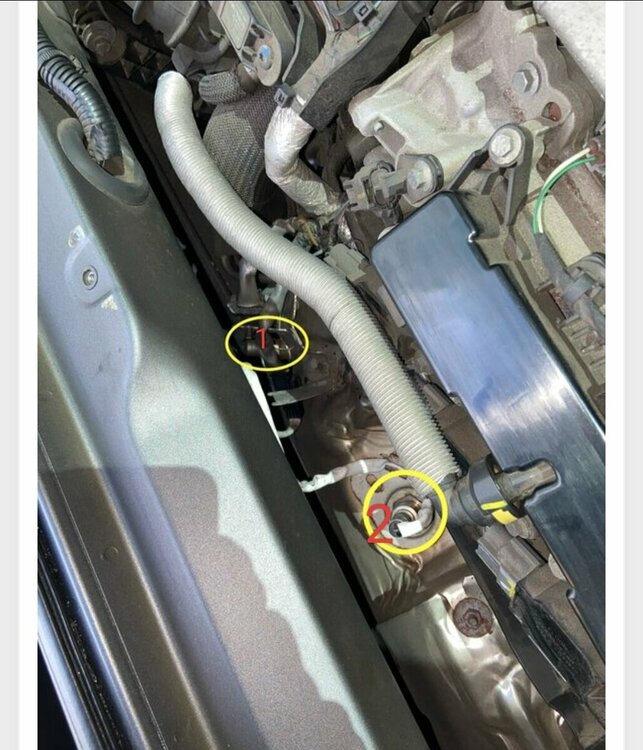

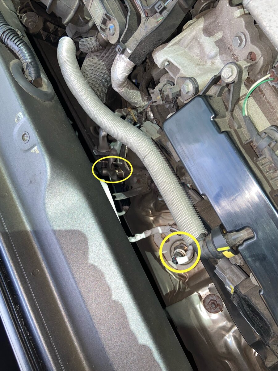

Ich glaube ihr hattet recht damit, dass die vielleicht die falsche Lambdasonde gewechselt haben. Die leicht zu sehend Lambdasonde sieht "neuer" aus als die versteckte... ich glaub das muss es sein, was meint ihr?
Du musst dem Auto sagen dass da ne neue Sonde drin ist wie oben schon geschrieben wurde. Und Sonde 1 ist tatsächlich die vor dem Kat...
Die "versteckte" Sonde ist die Sonde 1.
Die obere die Sonde 2.
Sonde 1 ist die Regelsonde welche getauscht werden sollte.
Jupp. Anscheinend die falsche Sonde gewechselt...
