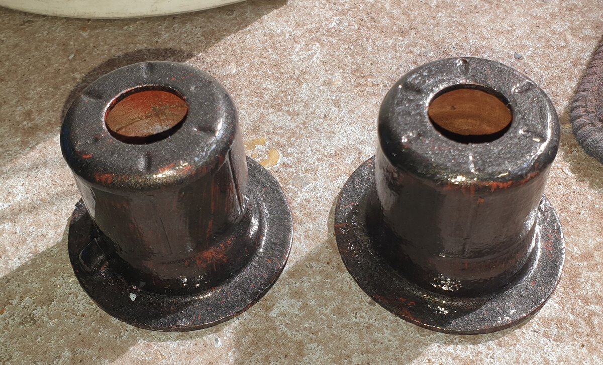

Wie ich ja nun durch das Forum erfahren durfte,gibt es ja für die hinteren  Federn eine Vorgabe bezüglich der Ausrichtung des Anschlags....natürlich genauso umgesetzt💪.
Nun bin ich bei den vorderen Dämpfern angelangt und hab die unteren Federteller demontiert.Gibt es dafür auch Vorgaben wo der Anschlag zu sitzen hat?
Gibt es die unteren Federteller wirklich nicht mehr neu oder bin ich zu dumm zum suchen?

Recht vielen Dank👍Hilft mir wirklich weiter.
Gleich noch 2. Schicht Hammerit drauf und dann sollte das die nächsten Jahre wohl halten.

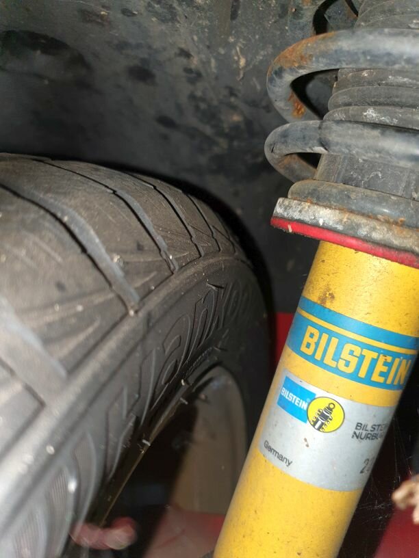

Wollte mal zu den Thema schreiben! Habe den rechten Federteller wie original nach hinten mit der Nase und muss sagen: des is doch kacke! Wenn die Feder über dem Reifen steht. Werde morgen mal versuchen die Teller um 180° zu drehen 🤣 da die Federn mehr wie genug Platz haben zu den radhausschalen.
Da die Federn symmetrisch um die Stoßdämpfer herum sind, kann das ja höchstens die unterste Windung betreffen. Oben ist es egal.
vor 2 Stunden schrieb Tobi90:
Wenn, dann würde ich nur den Teller auf einer Seite drehen. Wenn du beide drehst dann wandert das Problem nur auf die andere Seite.
Wie breit sind denn deine Reifen🤔? Ich kann mich gerade nicht erinnern daß so eine Situation mit der breitesten Serienbereifung, 175iger, auftritt. Kann mich aber auch irren.
vor 9 Stunden schrieb Funman:
Jup sind sie 175er, wobei ich sagen muss das für mich nicht das Problem wandert sondern, ich die Feder vor Steinschläge schütze wenn diese nach innen ragt!
vor 9 Stunden schrieb Tobi90:
Janee, was ich meine, ist, wenn du das Problem jetzt rechts hast und beide Seiten drehst dann hast du das Problem stattdessen links und hast nichts gewonnen. So verständlich? Du müßtest nur eine Seite drehen, also nur die, die dir nicht gefällt.

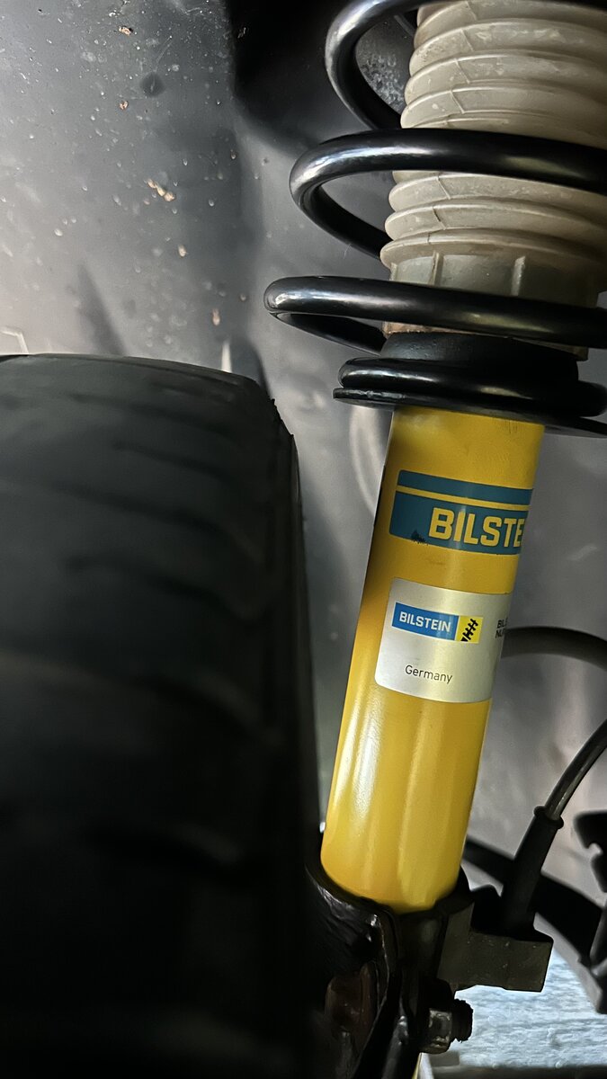

Ich habe mir diese Situation hier an einem meiner Smarts mit 175er Reifen auf original Smart Strikeline Rädern mal angesehen. Ergebnis: Die Situation sieht zwar recht ähnlich aus wie auf deinem Foto, und die Reifenschulter ist tatsächlich von Feder und Federteller nicht sehr weit entfernt. Aber die Federwindung steht definitiv nicht über dem Reifen.
Wenn ich dein Foto und die Situation bei mir vergleiche, würde ich sagen, daß deine Feder größeren Durchmesser hat als die Serienfeder. Ich kann mich da täuschen, es kann auch an Perspektive und Bildausschnitt des Fotos liegen. Hast du vielleicht eine Tuningfeder mit größerem Durchmesser verbaut?
Hier mal ein Foto wie das bei mir aussieht. Ist natürlich etwas schwierig, weil die Perspektive nicht genau die gleiche ist wie auf deinem Foto, aber ich denke der Unterschied ist zu erkennen. Der Abstand zwischen Staubschutz und Federwindung ist bei mir viel kleiner als bei dir.
Der Außendurchmesser der originalen Feder ist übrigens 105 mm. Kannst du ja mal nachmessen bei dir wenn du dran bist.

Also, ich habe jetzt die Federteller gedreht um 180° und jetzt ist es perfekt! 👌 Original ist die Nase unten auf der Rechten Seite nach Vorne und auf der Fahrerseite nach hinten. Ich habe sie jetzt genau andersrum und die Eibach Feder ist komplett vom Reifen weg. Zur Radhausschale habe ich auch mehr wie genug Platz. Mache heute Abend ein Foto.
vor 5 Stunden schrieb Tobi90:
Wie du meinen Ausführungen und Bildern oben entnehmen kannst, ist die Ausrichtung original gerade andersherum als du schreibst, nämlich rechts nach hinten und links nach vorne. Du hattest die Ausrichtung also verkehrt herum und hast jetzt die originale Ausrichtung wieder hergestellt. Das war die eine Hälfte des Problems.
Eibach Feder
Das ist die andere Hälfte des Problems. Du verwendest eine nicht originale Tuningfeder, die offenbar unsymmetrisch ist. Dabei hat Eibach die Federn offenbar an die originale Ausrichtung der Federteller angepaßt, was ja auch das einzig sinnvolle ist.
Somit hätten wir das Rätsel gelöst: Unsymmetrische Tuningfeder verkehrt herum eingebaut.
Mit den originalen Federn ist es meines Erachtens egal ob die Enden nach vorne oder hinten zeigen, da die originalen Federn symmetrisch sind.
