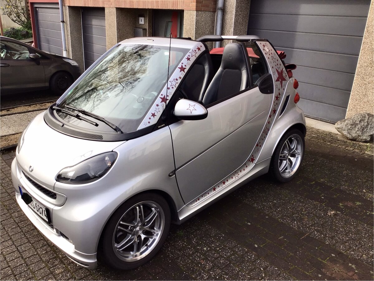

ich fahre einen 451 von 2010 mit kompletter Brabusausstattung.
6 mal war ich beim TÜV, alles bestens.
Heute stellte der Prüfer fest das die Monoblock VII und das Sportfahrwerk nirgends eingetragen sind.
Habe einen 71 PS Motor, alles andere ist aber auf Brabus gestylt.
Wie komme ich an die Gutachten für die Rad/Reifenkombi und das Sportfahrwerk?
Danke für die Hilfe.
Beste Grüße
Silvia

Nur die Turbos gab es mit Brabus Sportpaket.
vor 14 Minuten schrieb Timo:
Schau mer mal.
Es handelt sich um ein Cabrio mit rotem Verdeck, evtl. gab es da ein Sondermodell, das es tatsächlich ab Werk hatte bzw. damit bestellbar war. Das hatten wir ja schon mal in einem anderen Zusammenhang.
Ich bin der dritte Halter, der Wagen war schon so wie er jetzt ist.
Man hat mir gesagt er wäre „Tailor Made“ , da hätte man sich alles zusammenstellen können, deswegen hat er auch nur den kleinen Motor.

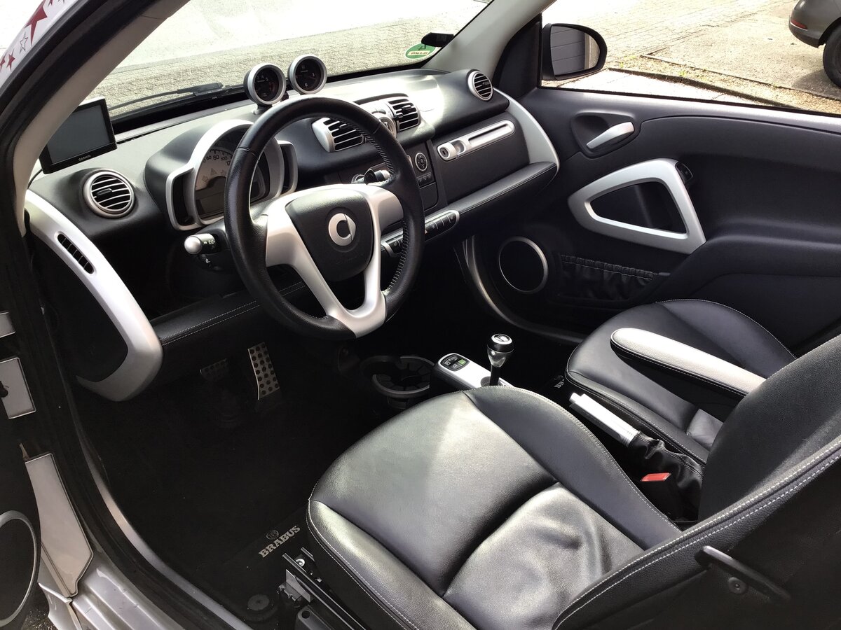

Auspuff, Ledersitze, Uhren, Fußmatten, Handbremse, Schaltknauf, Fahrwerk, Monoblock VII 16/17, Logos, alles Brabus.
Aber laut Fahrzeugschein ist es ein normaler Smart, so hat es mir der Prüfer erklärt.
Montag hab ich einen Termin zur Nachprüfung, vielleicht klappt es ja dank dem Gutachten.

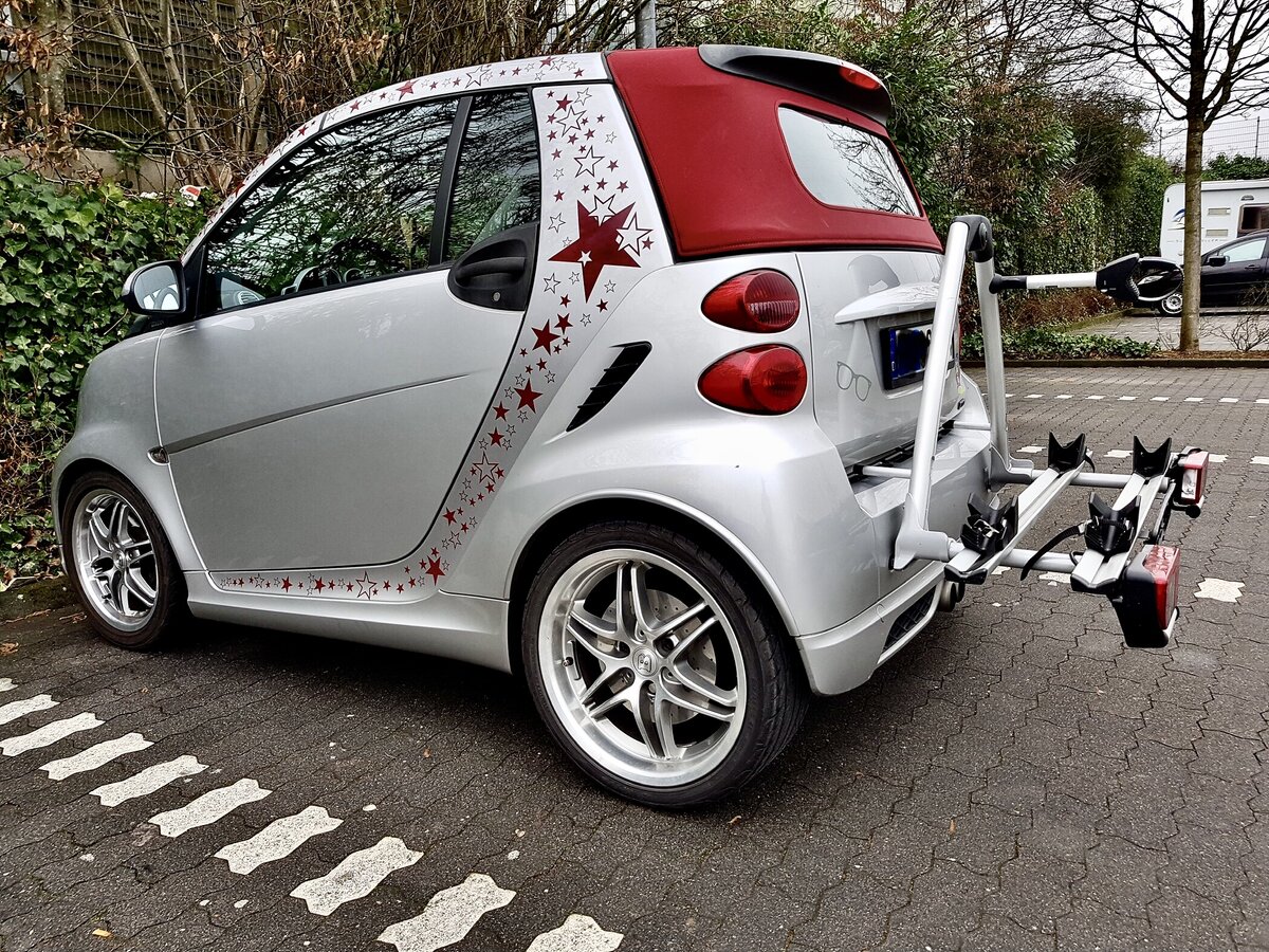

Da das Gutachten der Felgen, wie Timo schon geschrieben hat, für den 84 PS Turbomotor gültig ist, wird es tatsächlich auf eine Einzelabnahme raus laufen, denn das sieht der Prüfer sicher.
Aber es ist bestimmt nicht unmöglich, die Felgen und das Fahrwerk trotzdem eingetragen zu bekommen.

Zudem sind Tacho und Zusatzinstrumente unterschiedlich, was auch gegen einen tailor made spricht.
Offensichtlich ist er erst später gepimpt worden, Auslieferungszustand waren offensichtlich die 12 Speichen Leichtmetallfelgen mit 155er vorne und 175er hinten. 🥺
vor 31 Minuten schrieb yueci:
Stimmt, das Kombiinstrument ist das normale.
Interessant, es handelt sich um einen normalen Passion, der aber korrekt mit allen Teilen (abgesehen vom KI und dem Motor) umgebaut wurde, die ein Brabus Xclusive haben sollte.
Ab Werk waren schwarze Stoffsitze drin, hier wurden beheizte Ledersitze mit Armlehne nachgerüstet, das lederbezogene Armaturenbrett, die silber lackierten Akzentteile, das Soundpaket und einiges mehr.

Dank eurer Gutachten habe ich heute neuen TÜV bekommen und sowohl die Felgen als auch das Fahrwerk eingetragen bekommen.
Ich bin doch tatsächlich seit über 7 Jahren ohne gültige Zulassung unterwegs gewesen.
Nicht auszudenken was gewesen wäre, hätte ich einen Unfall verursacht.
Das bei den ersten 6 Hauptuntersuchungen kein Prüfer diesen Sachverhalt bemerkt hat gibt mir allerdings zu denken.
