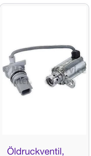

50 km später erneut ausgelesen. Wer kann damit etwas anfangen?
Öldruckventil? Muss ich wieder 100€ investieren ?😃😃😃
vor 7 Minuten schrieb grga0377:
Das weiss ich nicht, ich wollte nur aufklären, was zu dieser Meldung geführt haben könnte! 😉
Ich denke mal, das ist mit Oil Pump Solenoid Valve gemeint.
