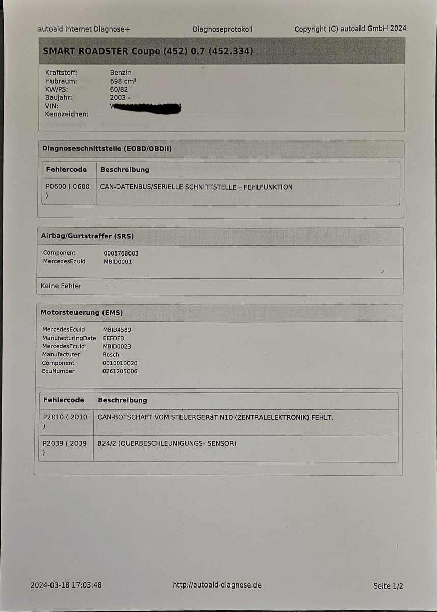

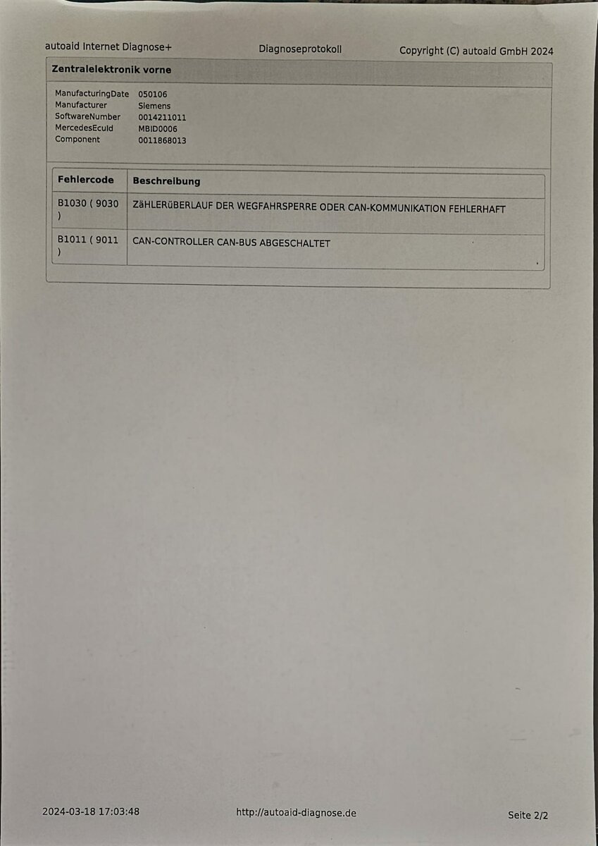

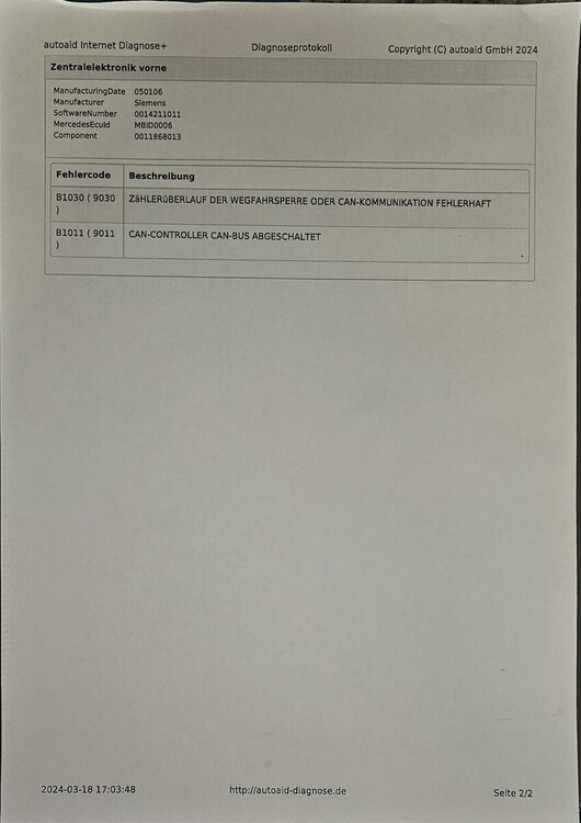

Ich würde mal ne Stardiagnose dranhängen ob SAM und KI überhaupt ansprechbar sind. Vielleicht ist der Bus gestört.
Ursache für Can Bus Störung sind oft Stromversorgungsprobleme der Steuergeräte.
Alle Massepunkte untersuchen/säubern
So ich melde mich zu dem Problem zurück.
War nun endlich selber vor Ort um dem Problem auf den Grund zu gehen.
Fehlerquelle ist das KI selber wodurch der Smart nicht mehr anspringt.
Aus einem Spenderfahrzeug das KI eingebaut und er läuft wieder.
Also wird das alt KI irgendwo eine kalte Lötstelle haben oder sonst was. Kann man aber instandsetzen lassen.
Danke nochmal für die vielen hilfreichen Tips.
