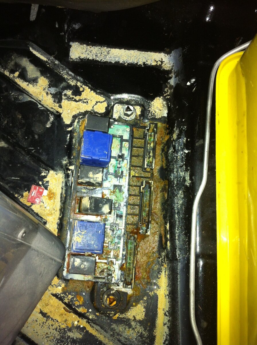

Was du dringend bedenken musst, wenn du Wasser IM Auto hast, bei deinem Baujahr ist unter dem Fahrersitz, nicht erreichbar weil verdeckt vom Teppich, noch eine Relais Box die Wasser nicht mag, das Teil fault weg, wichtig für Spritpumpe und Anlasser...
Du solltest das Ding dicht bekommen und dein Verdeck ordentlich Schrubben (Spüli und Wurzelbürste reicht) bis es wieder schön schwarz ist. Das beim Waschen Wasser irgendwo rein suppt ist tatsächlich als normal zu betrachten. Imprägnierung ist nicht notwendig. Wenn's unbedingt sein muss, nur einmal und nicht regelmäßig!
vor 16 Minuten schrieb MBNalbach:
Er meint dieses Dingens! 🙂
Auch auf jener Seite noch mal beschrieben.
Und wenn es nass im Smart wird, dann sitzt das Ding am Grunde des Pools und sieht dann auch ganz gerne mal so aus wie auf dem Bild unten zu sehen. 😧
Auch wenn es nicht gleich so doll kommt wie auf dem Bild, erzeugen auch schon geringere Wassermengen für Korrosionsspuren an den Steckern und der Platine!  🥺
