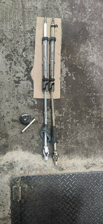

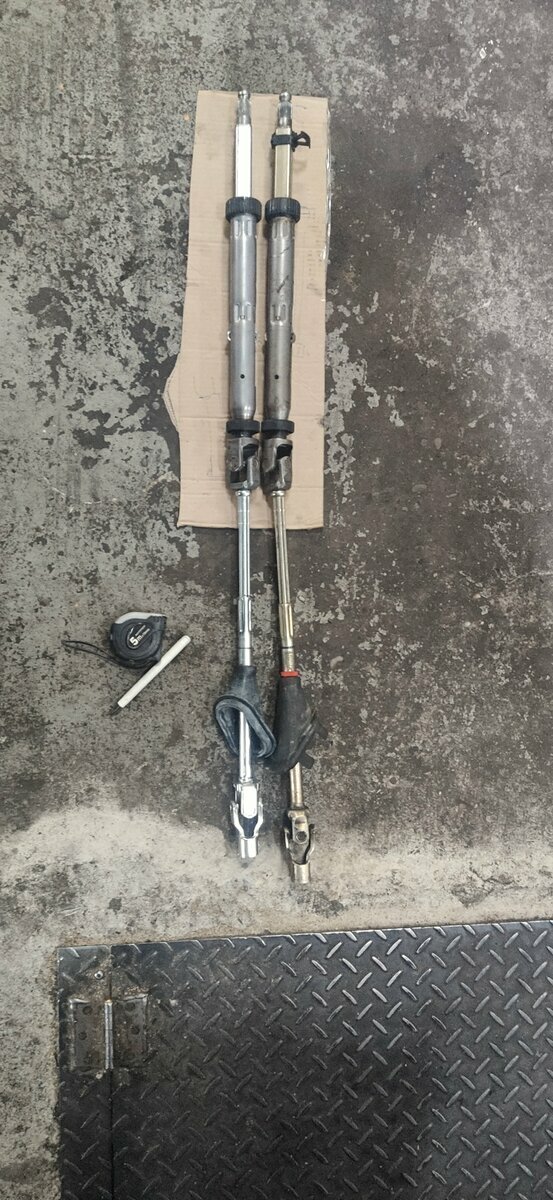

Ups - das hat mir meine Mercedes-Werkstatt nicht gesagt. Dort steht mein Smart nämlich. Das Bild habe ich von dort. Ich soll das Teil selbst besorgen und Werkstatt baut es dann ein.
Die Längere ist meine aus einem 450er ohne Servo Bj 2000
Die Kürzere ist für ein 451er ...zu erkennen an der kleinen Kerbe ganz unten an dem Gelenksende (auf dem Bild nicht zu sehen)
Ob die kürzere auch für einen 450er mit servo past, weis ich nicht.
Um es zu erkennen must du bei deiner eingebauten nach der Kerbe unten nachsehen. Hat er keine brauchst du die längere (die hat unten keine Kerbe)
Wenn deiner eine Servo hat weis ich nicht wie lang die dann ist oder ob man die mit der Kerbe (auch für 451 geeignet) verwenden kann
Dann sollen die nach der Teilenummer kucken ..oder nach der Kerbe.
Die gibst gebraucht genug. Das untere Gelenk ist gangbar zu machen.
Und noch was ....Amaturenbrett MUSS raus dabei.
Insgesamt ist das aber kein größerer Akt wenn da Profis ran gehen oder jemand der das schon mal gemacht hat.

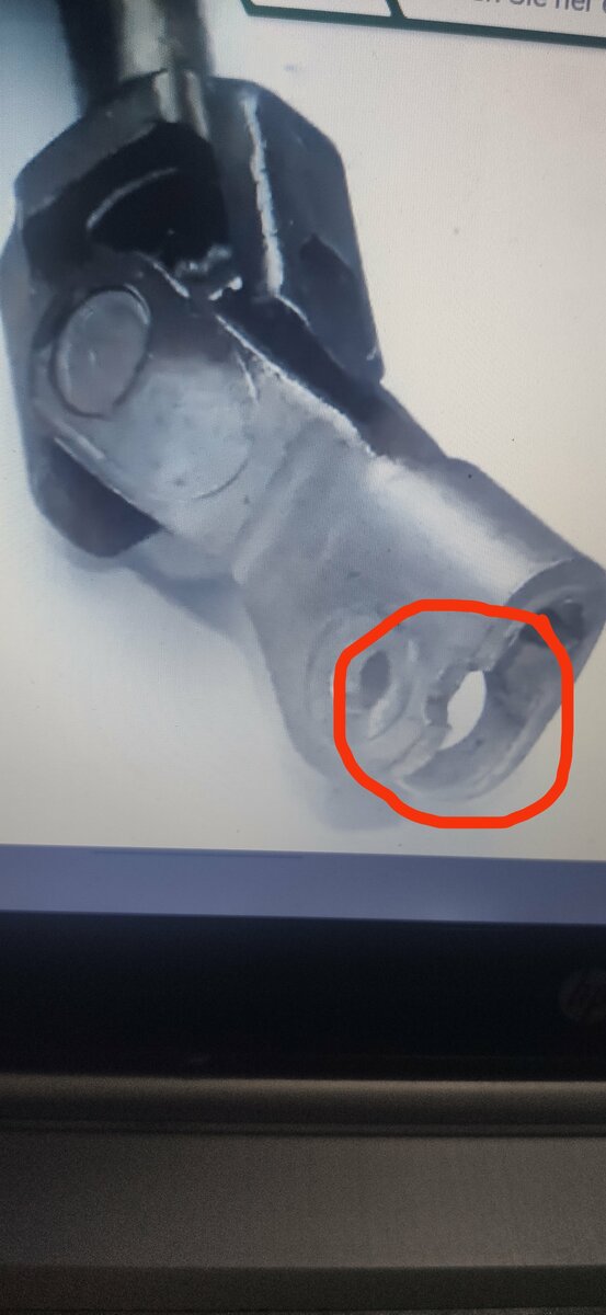

hier die Kerbe die ich meine ...ist die vorhanden an deim ...oder nicht.
Das Wäre dann die Kürzere aufem Bild..mit Kerbe
War die Lenkstange beim 450 MIT Servolenkung nicht auch einen Ticken kürzer?
Gruß, M.
dann lass die nachsehn welche du verbaut hast und dann besorgst dir eine gebrauchte
Gebrochen kann die niemals sein ...so ein dummgeschwäz von denen. Nur die Leut veraschen
Gerade eben schrieb MMDN:
ja ... aber ich habe noch keine für Servo gesehen. Vieleicht past diese die oben auf dem Bild ist  (kürzere mit Kerbe) für den 451er und für 450er MIT Servo...kann sein...
