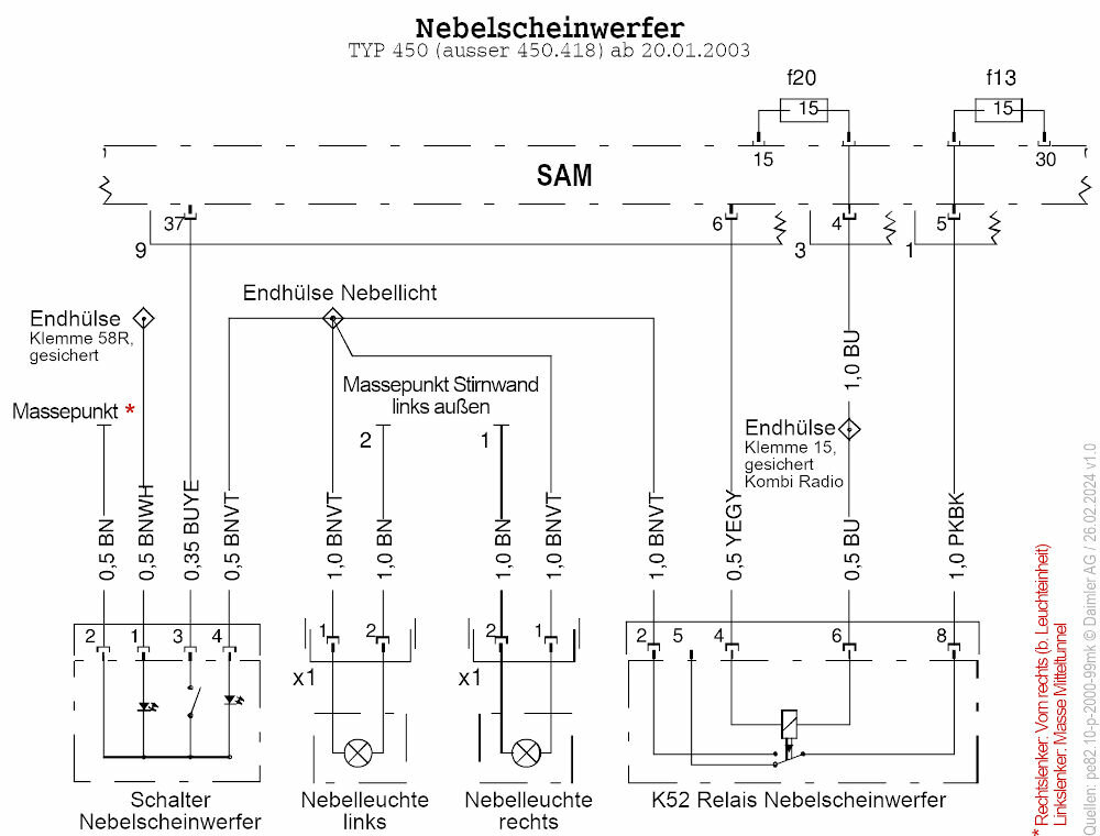

Nur mal so zur Verdeutlichung, über die Sicherung f13 ist der Arbeitsstrom der Nebelscheinwerferlampen abgesichert, welcher durch das Relais K52 geschaltet wird. Diese Leitung kommt vom Stecker N11-1 Pin 5.
Die Sicherung f20, die auch viele andere Funktionen absichert, ist der Stromkreis für den Steuerstrom dieses Relais, die 12 Volt Spannung liegen permanent an diesem Relais an!
Diese Leitung kommt vom Stecker N11-3 Pin 4.
Geschaltet wird dieses Relais über eine Masse, die im eingeschalteten Zustand der Nebler aus dem Stecker N11-9 Pin 6 zugeführt wird.
Von dem Schalter der Nebelscheinwerfer wird eine Masse, die über den Pin 2 des Schalters zugeführt wird über den Schliesskontakt über den Pin 3 des Schalters ausgegeben und auf den Stecker N11-9 Pin 37 geführt.
Der Pin 1 des Steckers des Nebelscheinwerfer wird mit der Klemme 58R verbunden, das ist die regelbare Instrumentenbeleuchtung, wenn das Licht eingeschaltet ist, damit der Schalter bei eingeschalteter Beleuchtung ebenfalls über eine LED schwach beleuchtet ist.
Und über den Pin 4 dieses Steckers wird die volle Spannung gegeben, die auch die Nebler bekommen, damit über die LED der Schalter voll beleuchtet ist.
Danke Dir sehr für die Schaltungsunterlagen, 450-3🙂

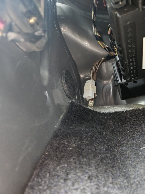

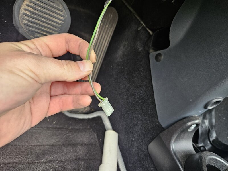

Allerdings sind mir jetzt ein paar Stecker aufgefallen die leer sind und ich mich frage zu was sie gehören🤔. Der grau grüne unter dem Lenkrad müsste der Tempomat sein oder?

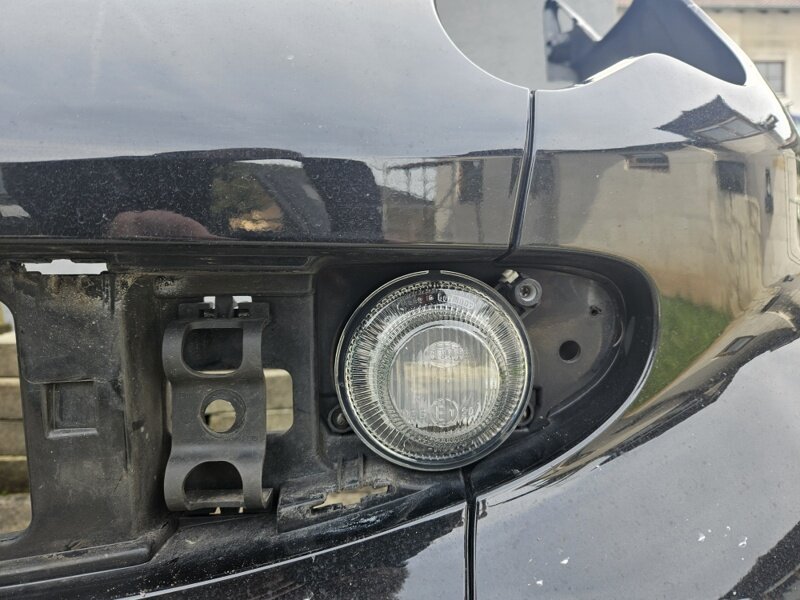

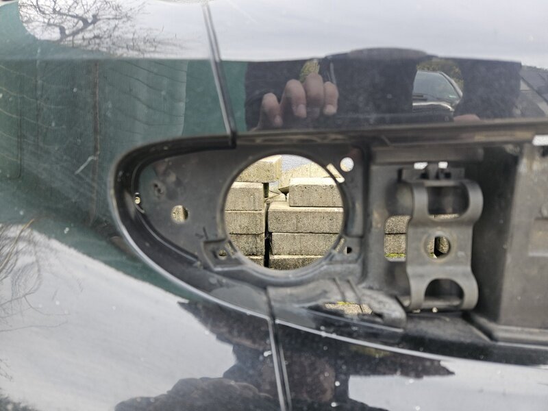

Und fehlt mir noch eine Halterung bei den Nebelscheinwerfern? Sieht irgendwie nicht so wirklich richtig aus 🤔
Nö, der Stecker auf dem letzten Bild müsste m.M. für einen Lautsprecher sein.
Die Kabel die außen am Kabelbaum fixiert sind (3. letztes Bild), gehören zu den Schaltwippen. Wenn die Wippen vorhanden sind, muss der weiße Stecker ausgesteckt und der schwarze eingesteckt sein.
Beim anderen Stecker links neben der SAM erkenne ich nicht wofür er ist.

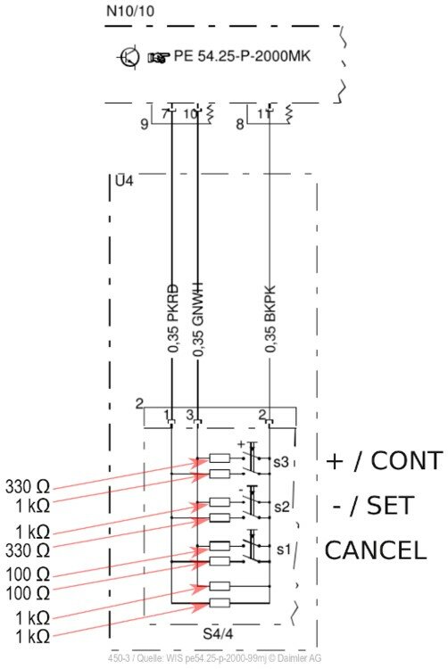

Also gemäß dieser Seite  und dem unten gezeigten Schaltplan ist der Anschluss des Tempomaten dreipolig mit ganz anderen Farben, von daher ist der zweipolige Stecker mit grüner und grauer Zuleitung mit Sicherheit nicht für den Tempomaten.
Die Verkabelung für den Tempomat, wenn vorhanden, befindet sich unter dem Kombiinstrument  in der Zuleitung zum Wischerhebel.
Unmittelbar vor dem Stecker des Wischerhebels ist die Zuleitung bzw. der Stecker für den Tempomat mit Gewebeband an den Kabelbaum angebunden.
Die Nebler sind so richtig befestigt. Mit 3 Schrauben in 3 Blechmuttern, die Schrauben in Gummihütchen, eine Schraube verstellbar.

Du brauchst eben noch die langen Schrauben für die Nebler und die Teile, die hier auf dieser Seite  mit der Bezeichnung Sheet Metal Nut auf dem fünften Bild von oben zu sehen sind.
So schaut's aus! 🙂
vor 12 Minuten schrieb RKI:
Ach dann ist das der für die tieftöner. Habe ja das soundsystem nachgerüstet.
