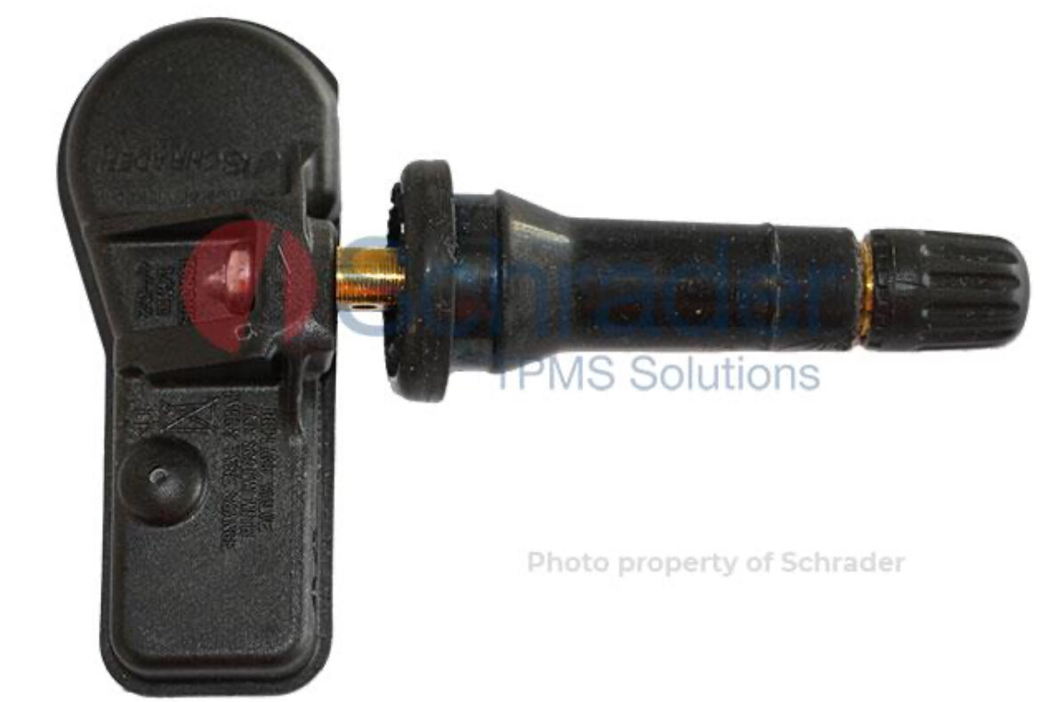

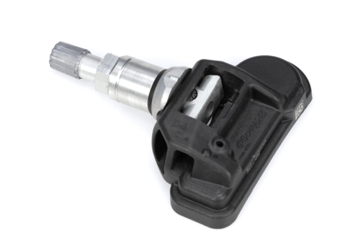

Meine Frage ist jetzt ob ich in die Originalen Alus von vor 2015 die Sensoren mit Metall“Kappen“ einbauen kann oder ob es die Sensoren mit Gummi sein müssen? Oder gehen in die Felgen von vor 2015 überhaupt keine Ventile mit Sensoren? Kann mir das jemand zuverlässig beantworten bevor ich mir die Felgen kaufe.
Vielen Dank ✌🏼
Die Sensoren werden als Ersatz für die normalen Ventile verbaut. Sie können in jede beliebige Felge montiert werden.
Top Dank dir 👍🏼 Heißt also es ist egal ob Gummi oder Metall mit Überwurfmutter?
Grundsätzlich ja. Viel wichtiger ist es das du den richtigen Sensor hast.
Hier ist der Fallstrick das der Smart 451 andere Sensoren wie der 453 hat !
Die 453 Sensoren werden aber oft als 451 Sensor verkauft!
Achte darauf das dein gekaufter Sensor auch wirklich für Smart 451 von 2014-2015 ist und nicht ab 2015-Heute. Das sind nämlich die 453 Sensoren.

Also habe bei Schrader auf der Seite geschaut und als Metall den 3013 und Gummi den 3041 angezeigt bekommen. Die sollten ja auch genau für den Smart 441 sein und nicht noch programmiert werden müssen

Ist zwar nicht meine Baustelle, aber wenn ich die Website von Schrader richtig lese dann ist die Nummer 3013 für den Smart 451 bis Bj 2014 und die Nummer 3041 für den Smart 453 ab Bj 2014.

Die von dir genannten Gummiventile 3041 passen nicht, wenn man der Website von Schrader glaubt.
Schrader 3013 sind korrekt für den 451 und passen auch in die Pulse Felgen. Dieses Setup fuhr ich jahrelang im Winter an einem 2015er 451.

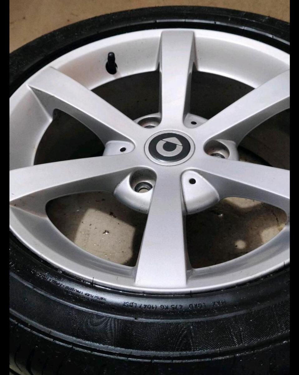

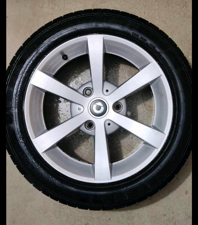

sind die von mir gezeigten Felgen die Pulse Felgen? Fahre zwar aktuell einen Pulse aber der hat andere drauf 😄 das wäre ja natürlich perfekt. Danke schonmal für die Antwort
Ja, das ist die Standardfelge des Pulse vor Facelift. Beachte, dass diese Räder für 175/195er Bereifung ausgelegt sind.
