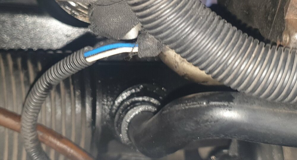

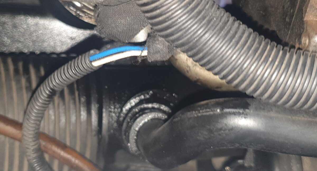

dynajoern Geschrieben am 23. Januar So nach 200 Kilometern wieder ein/zwei Tropfen auf dem Boden...Pumpe dicht,Entlüftung dicht,Ansaug und Druckschlauch dicht. Unterkante vom LLK ist verölt....ich brauch erstmal ein 🍺 Diesen Beitrag teilen Link zum Beitrag Auf anderen Seiten teilen
Funman Geschrieben am 23. Januar Dann ist wohl der LLK durchgescheuert. 705 Kilometer mit 19,43 Litern sind 2,75 Liter/100 Km. Diesen Beitrag teilen Link zum Beitrag Auf anderen Seiten teilen
dynajoern Geschrieben am 23. Januar Ist auch meine Befürchtung.Bis Samstag bleibt die Pappe unterm Auto 🤣 Diesen Beitrag teilen Link zum Beitrag Auf anderen Seiten teilen
Ahnungslos Geschrieben am 23. Januar vor 2 Minuten schrieb dynajoern: Ist auch meine Befürchtung. Ich dachte, das hättest Du längst verifiziert! 😧 Diesen Beitrag teilen Link zum Beitrag Auf anderen Seiten teilen
dynajoern Geschrieben am 23. Januar vor 58 Minuten schrieb Ahnungslos: Ich dachte, das hättest Du längst verifiziert! 😧 Also zumindest hab ich das Diesel/Ölgemisch reduziert auf eine reine Ölinkontinenz😂. Den LLK hatte ich noch nicht wirklich auf dem Schirm.Der größte Teil des Öls ist ja wirklich durch den gesteckten Entlüftungsschlauch ausgetreten und ich dachte ich hätte es behoben. Hab hier noch 3 LLK zu liegen....natürlich alles Benziner😭 Wochenende geht's Weiter. Eigentlich war der Trecker als Übergangslösung gedacht bis das weiße Cabrio wieder fit und ich was zum fahren habe. Soweit meine Theorie...nu is noch ne Baustelle offen Diesen Beitrag teilen Link zum Beitrag Auf anderen Seiten teilen
Outliner Geschrieben am 23. Januar Arbeit zieht Arbeit nach sich. Fahre vorhin den Roadster raus weil der 453er nach Service schreit, läuft die Flunder plötzlich nur auf 2 Töppen, MKL an. Fahre die Kiste wieder rein, läuft tadellos aber MKL leuchtet immer noch. Mal anstöpseln morgen. Irgendwas ist immer!🙄 Diesen Beitrag teilen Link zum Beitrag Auf anderen Seiten teilen
dynajoern Geschrieben am 29. Januar ...ich hätte nicht gedacht das der LLK ohne absenken auszubauen ist,aber es ging. Natürlich war er nicht undicht 🤣 Es kommt definitiv aus dem Schlauch am AGR. Gibt es den Dichtring als Ersatzteil oder muss man selber messen? Diesen Beitrag teilen Link zum Beitrag Auf anderen Seiten teilen
