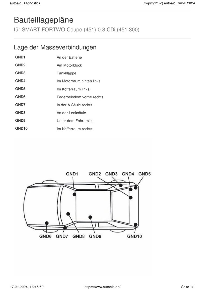

Ich habe von einem anderen Smart-Fahrer den Tipp bekommen, einmal alle Massepunkte zu kontrollieren. Das möchte ich heute erledigen.
Hat jemand vielleicht eine Übersicht der Massepunkte? Ich habe leider nirgends eine für den 451er finden können.

vor 1 Minute schrieb Smart18HH:
Für mich wirkt es dennoch so, als wäre irgendwo ein Masseproblem rund ums Getriebe/Aktuator vorhanden. Wie ist eure Meinung dazu?
Das wäre möglich, Du kannst ja mal die Masseverbindung der Motor-/Getriebekombination überprüfen.
Allerdings würde sich dies meiner Meinung nach nicht auf solche Funktionen im Innenraum wie z.B. das Radio oder Beleuchtungen auswirken.
Ok wenn ich mich recht erinnere, gibt es dort diese eine "Gewebte" Masseverbindung zwischen Motor und Getriebe richtig? Oder war das beim 450er so, da bin ich mir gerade unsicher. Gibt es noch weitere Masseverbindungen, die ich überprüfen sollte?
vor 6 Minuten schrieb Smart18HH:
Auf jeden Fall die von der Batterie bzw. deren Minuspol an die Karosse.
Auch mal dran ziehen bzw. bewegen, denn manchmal sieht die Masse als solche noch ganz gut aus, aber wenn sich die Litzen in der Pressung gelöst haben, können sie da auch Wackelkontakte einschleichen. Dir Pressung der Kupferlitze muss richtig fest sein.
