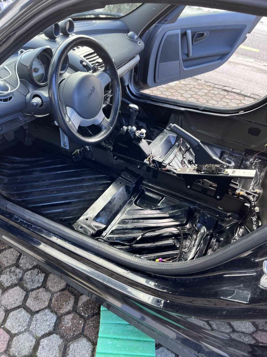

ich habe jetzt auch noch alle teppiche raus wegen wassereintritt analyse
