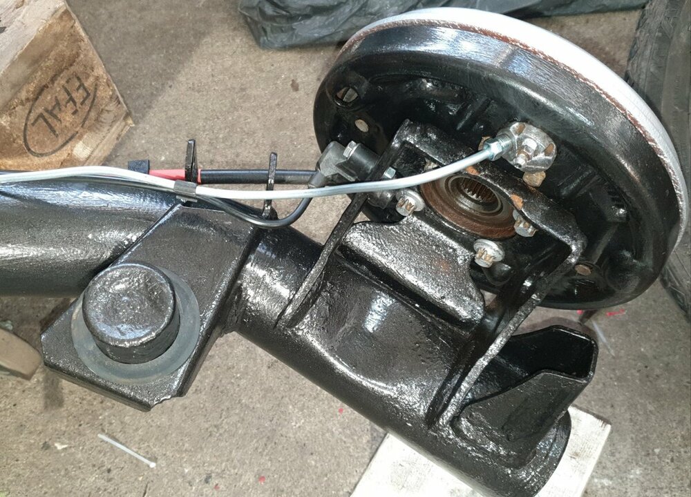

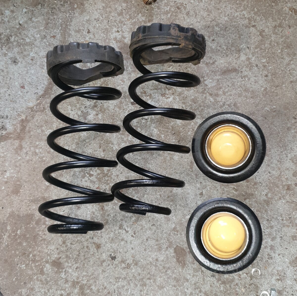

Mein Notfahrschemel nimmt langsam Form an.

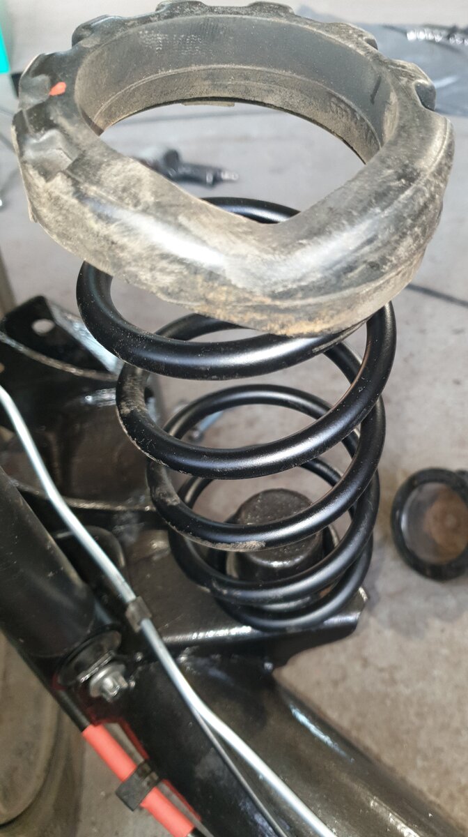

Kommt die Vertiefung an der oberen Auflage in eine bestimmte Richtung?

Was meinst Du mit Vertiefung?
Der obere Gummi ist so geformt, dass die Feder gut flächig anliegt, dazu “dreht man sie in den Gummi rein” bis zum Anschlag.
Da die Feder unten keinen Anschlag hat, ist es egal in welche Richtung diese im Fahrzeug steht.
Kann es sein das Du unten die Gummiunterlage nicht montiert hast, oder sieht man die nur nicht auf dem Bild?

Doch ist drunter nur schlecht zu sehen.Mit der Feder und dem Anschlag ist schon klar,ich meinte die Oberkante der Auflage.
Da ist ja so eine Vertiefung/Sicke und von der wollte ich wissen ob die in eine bestimmte Richtung kommt.

Ich muss mir das mal real anschauen, das ist mir noch nicht aufgefallen das da was ist🤷🏻‍♂️
In die Vertiefung des oberen Gummi  wird die Feder passgenau reingelegt. Ist nicht nur bei Smart so, auch bei diversen anderen Marken.

Tja das hatte ich oben bereits geschrieben, er scheint was anders zu meinen mit „Oberkante der Auflage“🤷🏻‍♂️

Es gibt eine vorgegebene Richtung. Steht im WIS.
Die Einbaurichtung bestimmt, in welche Richtung die Feder beim Einschwenken der Hinterachse bevorzugt gebogen wird. Wenn die Achse senkrecht einfedern würde, wäre es egal. Da die Achse aber auf einem Kreisbogen schwenkt, ist es nicht egal. (Meine Interpretation, nicht von MB.)
Mit der Festlegung der Ausrichtung unten ist die Ausrichtung oben auch festgelegt.
Die Kerbe im oberen Gummi hat keine Bedeutung. Der Federteller hat dafür kein Gegenstück, der ist rund.

Super, das hab ich nicht gewusst, Danke für den guten Tipp👍

das Bild habe ich gemeint. So hab ich meine Federn auch eingebaut
