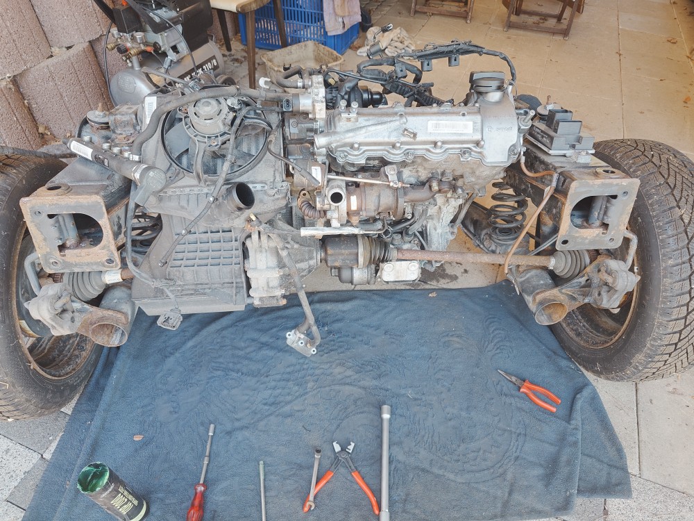

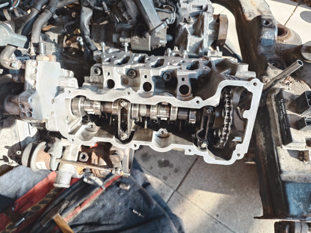

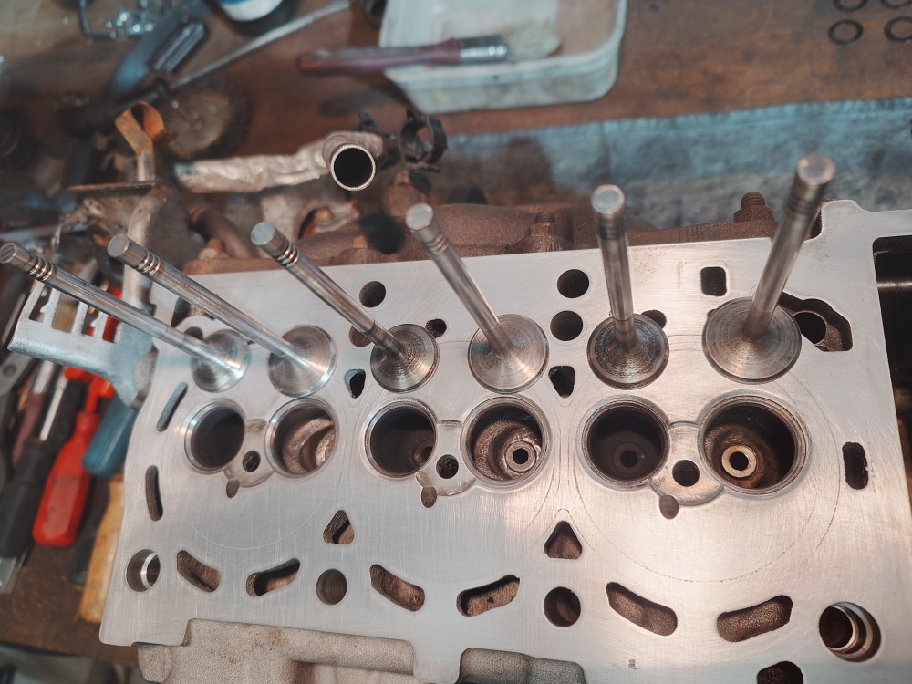

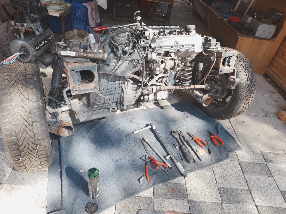

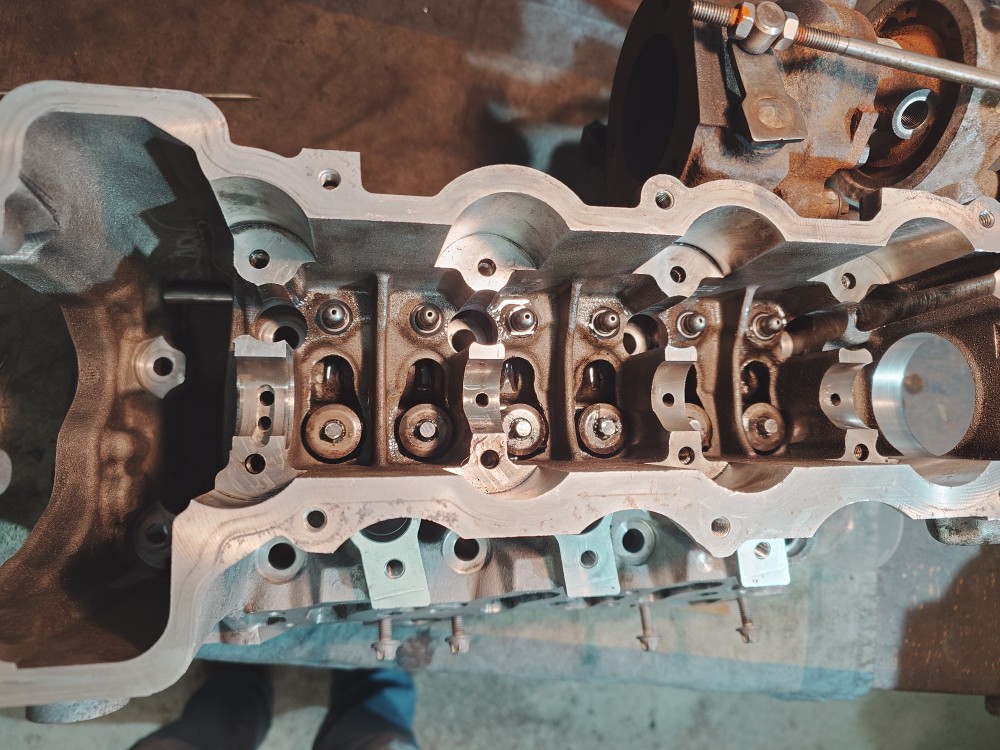

Hier aber nun mal noch ein paar bebilderte Impressionen vom Kopf sowie der Ansaugbrücke mit dem Massig Ruß und Kohle. Die Injektoren ließen sich von Hand ziehen und habe ich geschützt zur Seite gelegt. So konnte ich dann auch die 3 verbliebenden Zylinderkopfbolzen auch entfernen. Der Bolzen der Steuerkettenführung lässt sich einfach, wie beschrieben, herausziehen. Es muss auch nur der Krümmer seitige gezogen werden.

Hast Du eine Erklärung für den vom Autohaus angegebenen Kompressionsverlust gefunden?

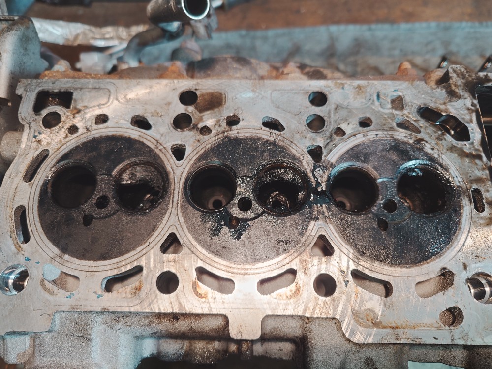

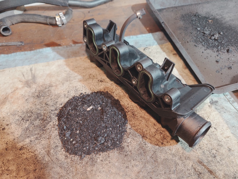

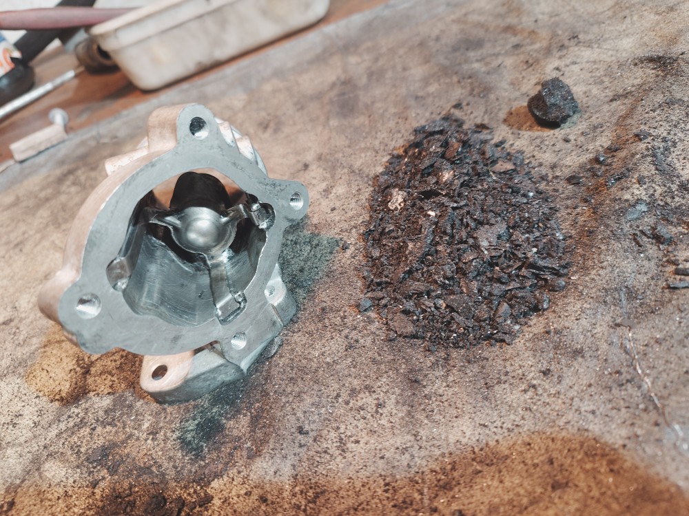

aber ja...wie schon zuvor erwähnt muss Ruß bzw. Kohlestückchen vom Einlasstrakt die Einlassventile undicht werden lassen haben.
Der Zylinderkopf sieht so aus, als wenn der Motor zu wenig "Feuer" bekommen hätte.
Vielleicht war auch das Kühlthermostat defekt und er ist jahrelang mit Untertemperatur betrieben worden.

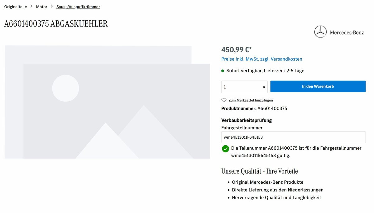

Die gekühlte Abgasrückführung als Ersatzteil  kostet schlappe 450€.
Hat schon mal jemand versucht, die Abgaskühlung des Euro4 CDI an den Euro  5  zu
adaptieren? die ist nämlich deutlich preisgünstiger.
bearbeitet von Rollerfahrer

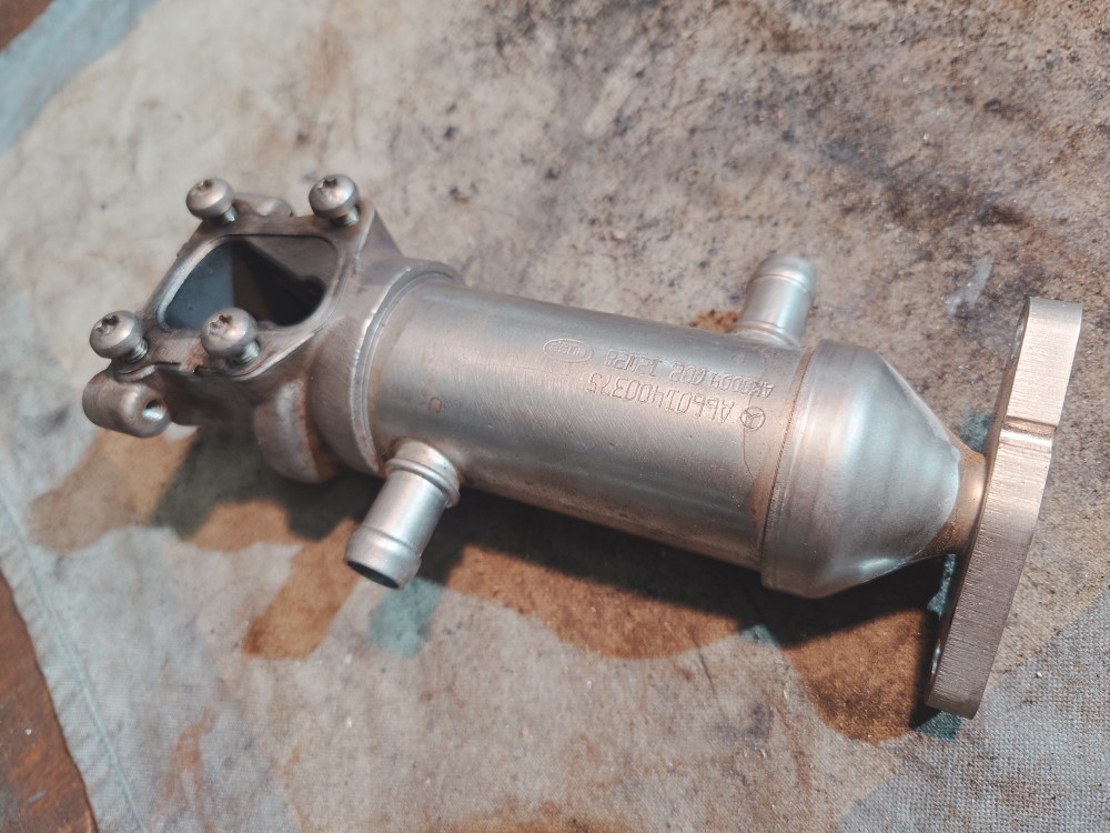

update: Im Moment scheint es nicht möglich zu sein einen neuen "Abgaskühler Kühler Smart 451 CDI 40 KW A6601400375" überhaupt irgendwo kaufen zu können. Jedenfalls konnte ich nirgends einen verfügbar zum Kaufen angeboten sichten. Ich rufe morgen mal bei MW an, wie die Situation ist und was sonst alles noch angeschafft werden muss.
Gruß Chris
suuuuper und dankeeee.....komisch, dass meine Suchengine mir diesen Shop gar nicht gelistet hat. Ich muss wohl mal an meinem adguard nachbessern, der als Docker als mein secure DNS werkelt....

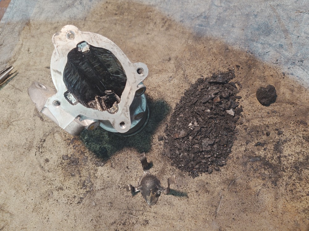

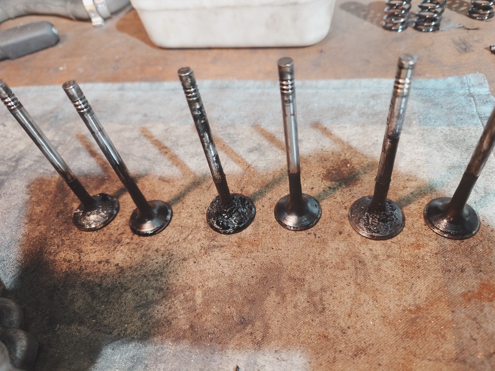

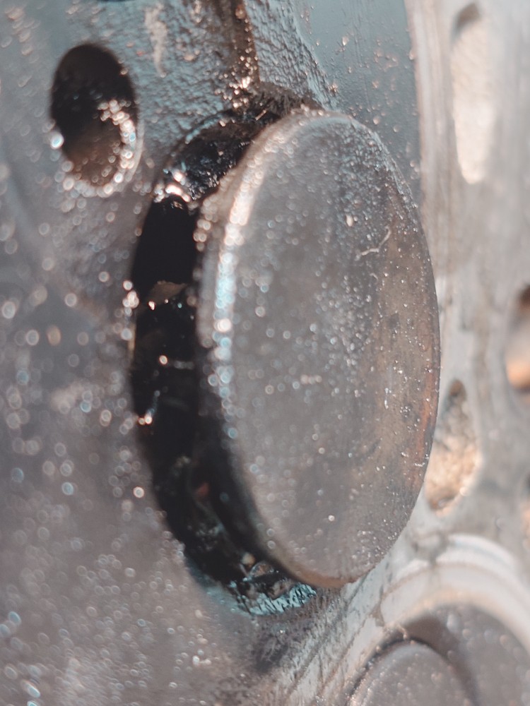

Es gibt mal wieder weitere erkenntnisreiche Bilder, die auch diese Thesen widerlegen:
"Wenn du die Ansaugstrecke halbwegs reinigst , und du die Ventile ein paar mal schnappen läßt, wird der Motor wieder Kompression haben. Da braucht man den Kopf garnicht ab zu bauen."
und/oder
"Auch wenn der Schmodder doof ist, das Schließen der Ventile wird er nicht (dauerhaft) verhindern. Die hämmern sich den Weg schon frei."
....auch ohne ein Motorbauer zu sein hämmert sich da gar nichts mehr frei. Das Einlassventil von Zyl.2 war sogar so verklebt, dass es sich nur mit Mühe bewegen ließ und trotz noch verbauter Feder so in Position blieb:

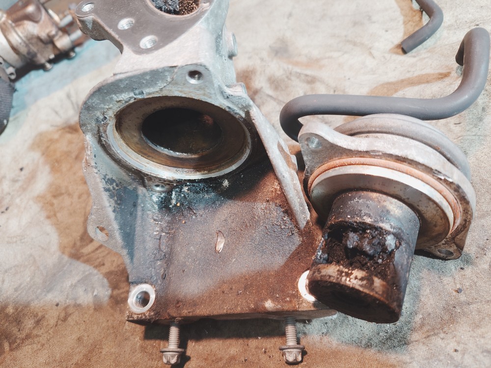

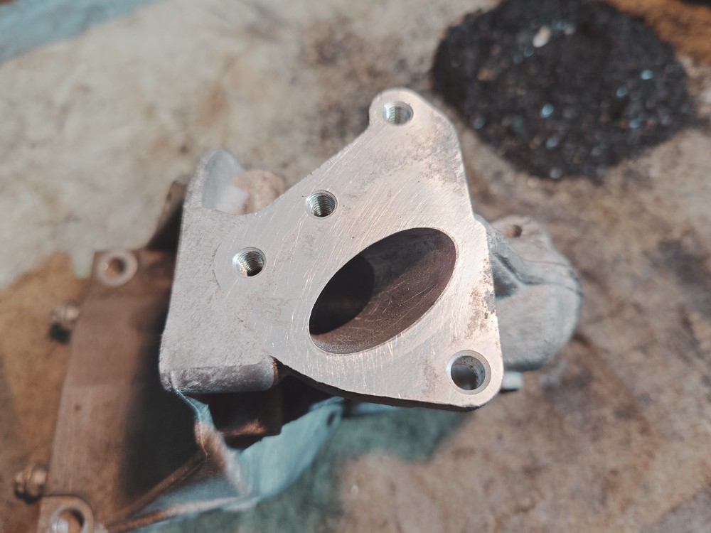

Die Ansaugbrücke habe ich mechanisch so gut es ging von Russ befreit....da kam ganz schön was zusammen.

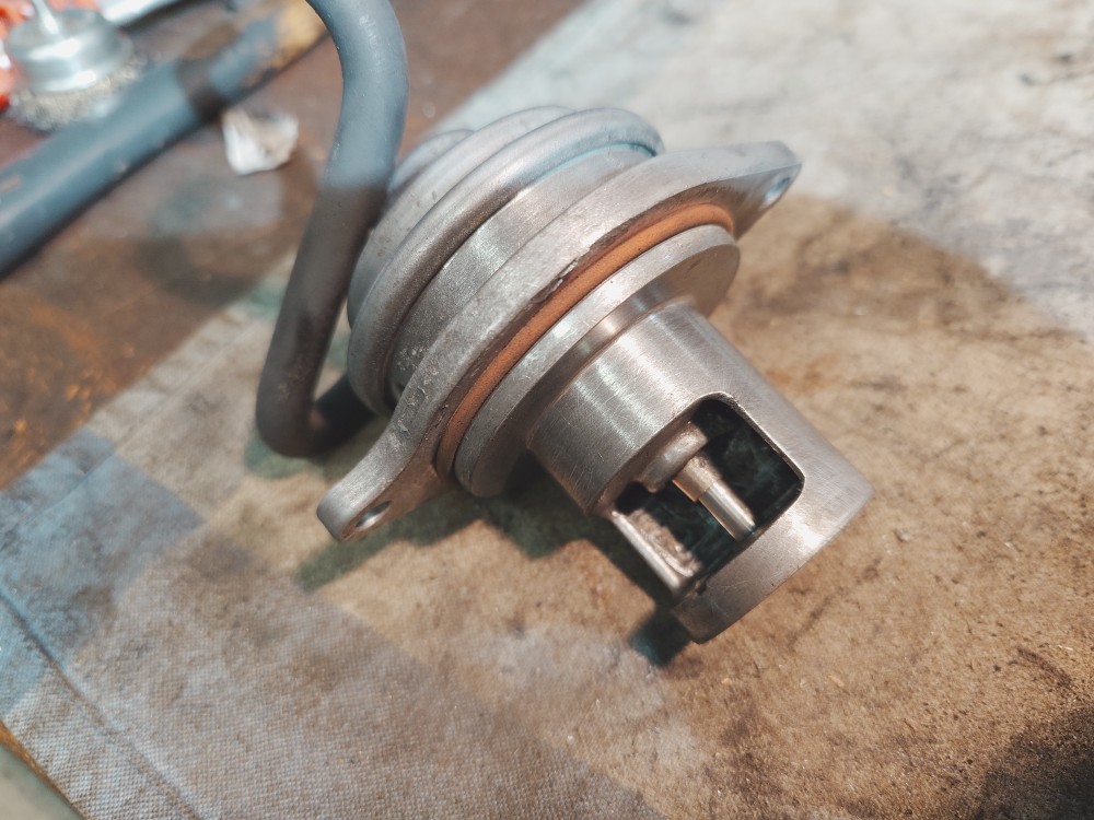

Das AGR Ventil vorher und nachher:

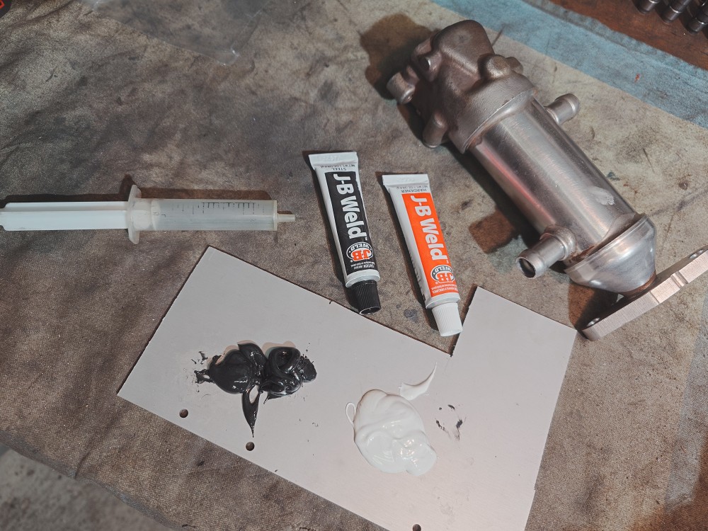

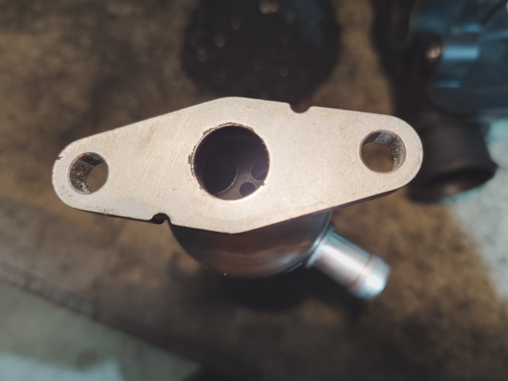

Ich habe mir den Kühler mal genauer angeschaut. M.E.n. kann der nur an den Enden der innen liegenden Rohre undicht werden.
Ich werde dazu folgenden Versuch wagen. Als Erstes wird der Kühler ordentlich gereinigt und restlos entfettet. Dann werde ich einen Hochtemperaturfähig dickflüssigen 2K Kleber jeweils ein beide Seiten von innen, also da wo Kühlwasser ist, eingießen um, um die Kühlrohre im Anschlussbereich herum alles zu verkleben. Das erfordert 2 Arbeitsschritte. Da zum Aushärten des Klebers jede Seite separat gemacht werden muss. Ich denke da kann ich auch ruhig großzügig sein und bis Unterkante vom Rohr mit Kleber auffüllen.

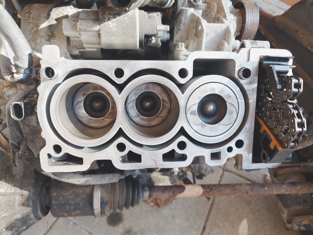

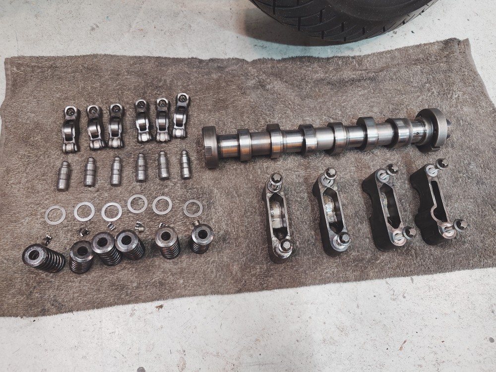

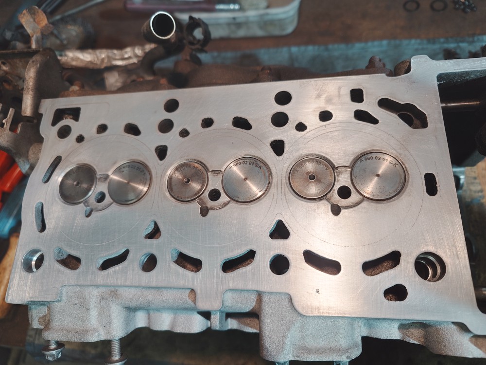

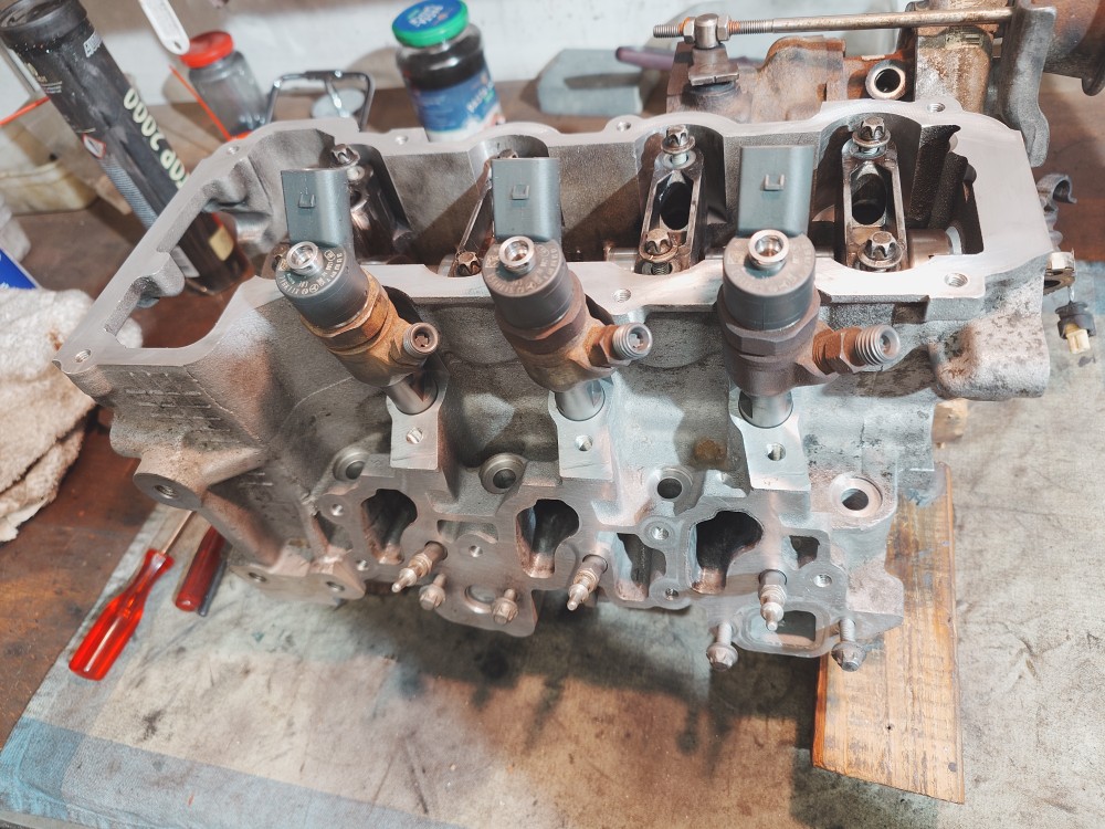

nach ca. 3h Arbeit kann der Zylinderkopf zufrieden sein:
Das Lösen und Entfernen der Ventilschaftdichtungen war etwas fummelig....gelang aber schließlich.

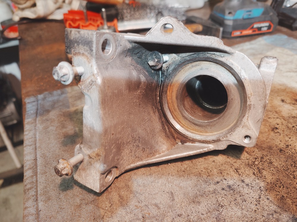

...morgen erst soll wohl der Dichtungssatz für den Kopf kommen und so habe ich das Teil, wo der abgekühlte und eigentlich trockene Abgas-Pfurz der Frischluft zu gemengt wird entrußt. Hier gab es am meisten Ruß im Verhältnis zu den anderen Teilen. Ich habe es vorher nicht kontrolliert, denke aber das Ding war mehr oder minder dicht. Der Klumpen rechts steckte innen vor dem Prell-Blech, was ich entfernen musste.
Am Ende war es wieder passabel sauber. Das Prell-Blech muss wieder etwas im Gehäuse gesichert werden. Ich habe es seitlich etwas angekörnt.

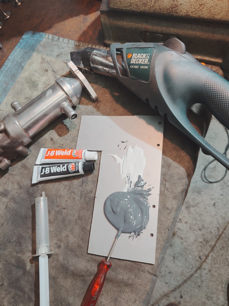

Da der Kühler sowieso leicht undicht ist und aus dem trockenen einen feucht klebrigen Abgas-Pfurz macht, kann nicht mehr kaputt gemacht werden. Mein Gedanke ist auch, dass ich erst einmal den Motor wieder zum Laufen bringe. Den Abgaskühler kann ich immer noch tauschen ohne wieder alles ausbauen zu müssen...auch wenn's mehr, aber nicht doppelter Aufwand ist. Nichts würde mich mehr ärgern fast 500 € auszugeben, um dann festzustellen, die Investition ist umsonst gewesen, weil ich irgendwas falsch und dann auch kaputt gemacht habe. Immerhin ist ja mein 1ster SMART Motor, den ich versuche zu richten.
Der Kühler wurde im Innenbereich, also da wo Kühlwasser fließt, ordentlich gereinigt. Bei mir lag der 2 Tage in hoch konzentrierter Zitronensäure. Dann ordentlich mit Heißluftfön getrocknet.
Der Kleber wurde angerührt. Etwa von der Menge her die halbe Spritze. Der Kleber ist bei Raumtemperatur zu dick, um fließen zu können, wird aber relativ flüssig bei Erwärmung. So wurde der Kleber bei der Zubereitung schon gut auf ~60-70 °C erhitzt und so in die Spritze abgefüllt. Den Kühler habe ich im Bereich, wo geklebt werden soll auch schön heiß gemacht, damit der Kleber sich auch schön innen um die Kühlrohre herum am Anschlussbereich an den Enden verteilen kann.
Ich konnte jetzt natürlich nicht nachschauen, ob innen alles schön, wie erwartet verklebt ist, einen Versuch ist es mir aber Wert und ich merke ja gleich ob, später beim Fahren es zu Kühlmittelverlust kommt oder nicht. Der Kleber ist für Temp. bis ~300 °C geeignet. Ich behaupte mal, dass es im Kühler kaum mehr als 100 °C heiß werden dürfte. Ich bin guter Dinge, der Kleber hat seine Chance verdient.

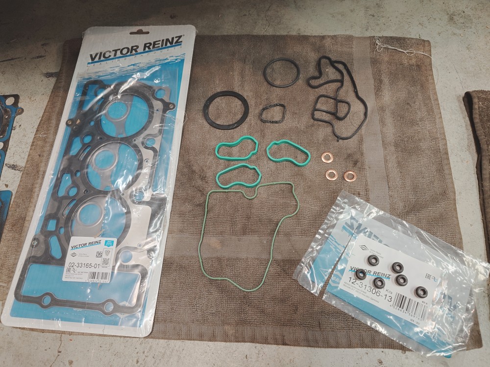

gestern jedenfalls kam im übergroßen Karton (da hätten gut 100 dieser Dichtungssätze hineingepasst) der Dichtungssatz an und ich konnte endlich die Ventile einbauen. Zuvor habe ich aber noch die rostigen M8 Muttern vom Krümmer gegen gelb verzinkte ersetzt.
Hier noch mal Details vom Dichtungssatz:
Wichtig sind auch die Kupferscheiben der Injektoren zu ersetzen, die im Übrigen pro Zylinder klassifiziert sind und wieder an den ursprünglichen Ort verbaut werden sollten/müssen. Das habe ich blöderweise auch erst später im WIS nachlesen dürfen. Glücklicherweise konnte ich aber die Ser. Nr. der Injektoren von zuvor gemachten Bilder ablesen und somit die Injektoren wieder richtig zuordnen.

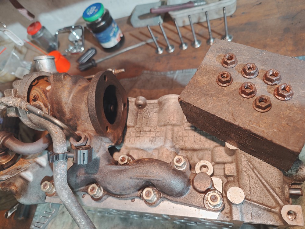

Das sehe ich auch so. Diese Massen an Schlonz kommen sicher auch nicht vom defekten Kühler und sind bei sinnvollem Betrieb auch nicht normal. Der Smart wurde offenbar viele Jahre lang nur in Kurzstrecke gefahren bis zum bitteren Ende.
Krümmermuttern sind üblicherweise nicht verzinkt sondern verkupfert damit sie nicht so schnell festgammeln. Gute Anti Seize Paste hilft hier auch.

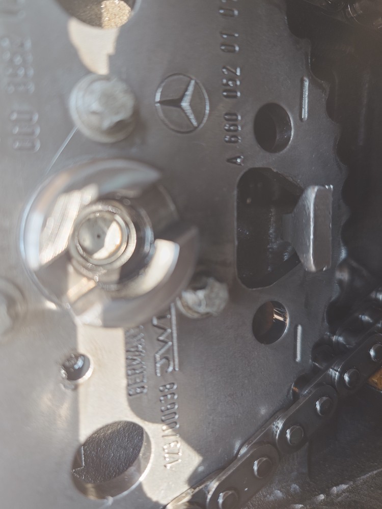

....nun habe ich doch schon gestern den Kopf montieren können und auch gleich noch Steuerkette ordnungsgemäß nach Anleitung aufgelegt:
Zuvor aber noch die Dichtfläche sauber gemacht und von jeglichen Rückständen der alten Dichtung befreit sowie innen oben den Zylinderkragen von Rußablagerungen gesäubert.

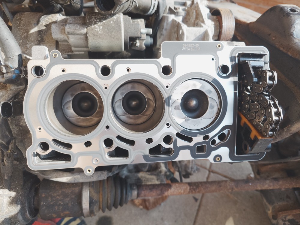

Dichtung aufgelegt:
Kopf montiert - die Hochdruckpumpe habe ich vorher schon dran geschraubt, da die sich so besser anschrauben lässt. Ein neuer O-Ring vom Dichtungs-Set kam natürlich auch darauf.
Einstellen der Steuerzeiten, die Kerbe in der Riemenscheibe ist trotz Rost ganz gut erkennbar.
Damit die Steuerkette nicht zu stramm ist, habe ich den Haltestift der Schiene erst am Schluss wieder eingetrieben.
Heute werden noch die anderen Anbauteile, so weit ich es schaffe, wieder montiert und dem (zu) vielen Rost an den Kragen gegangen. Ätz....

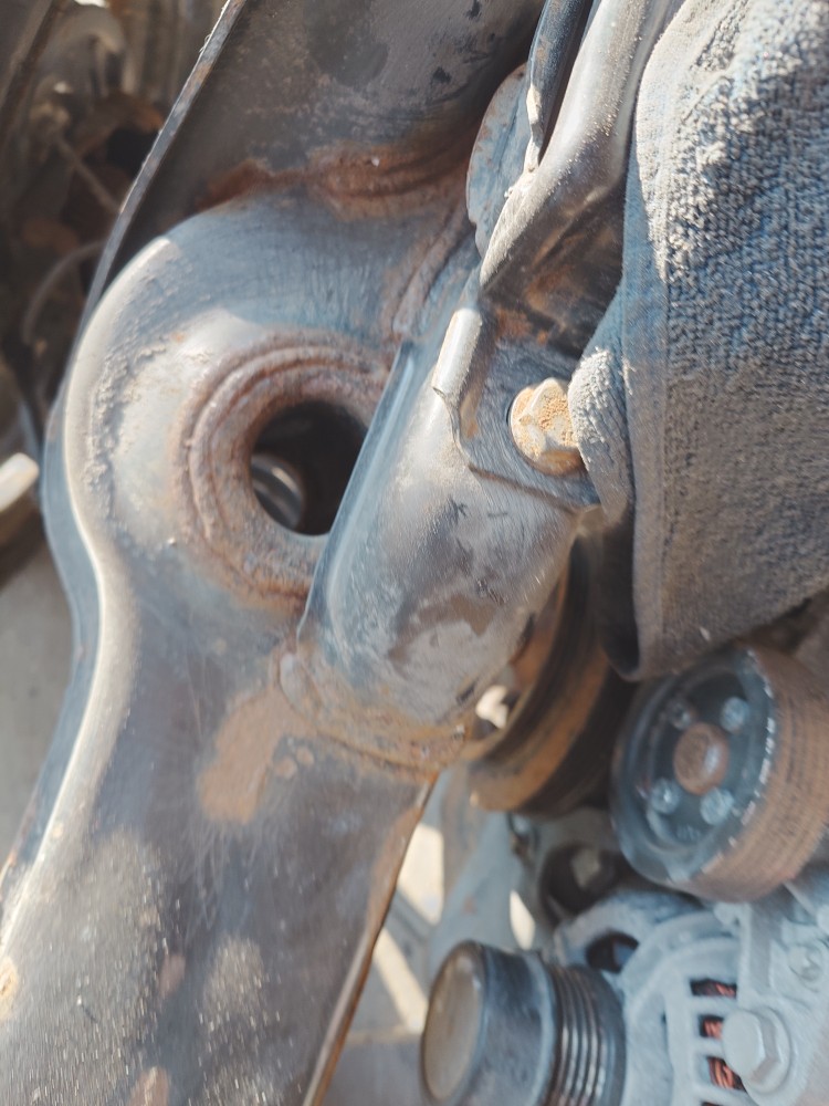

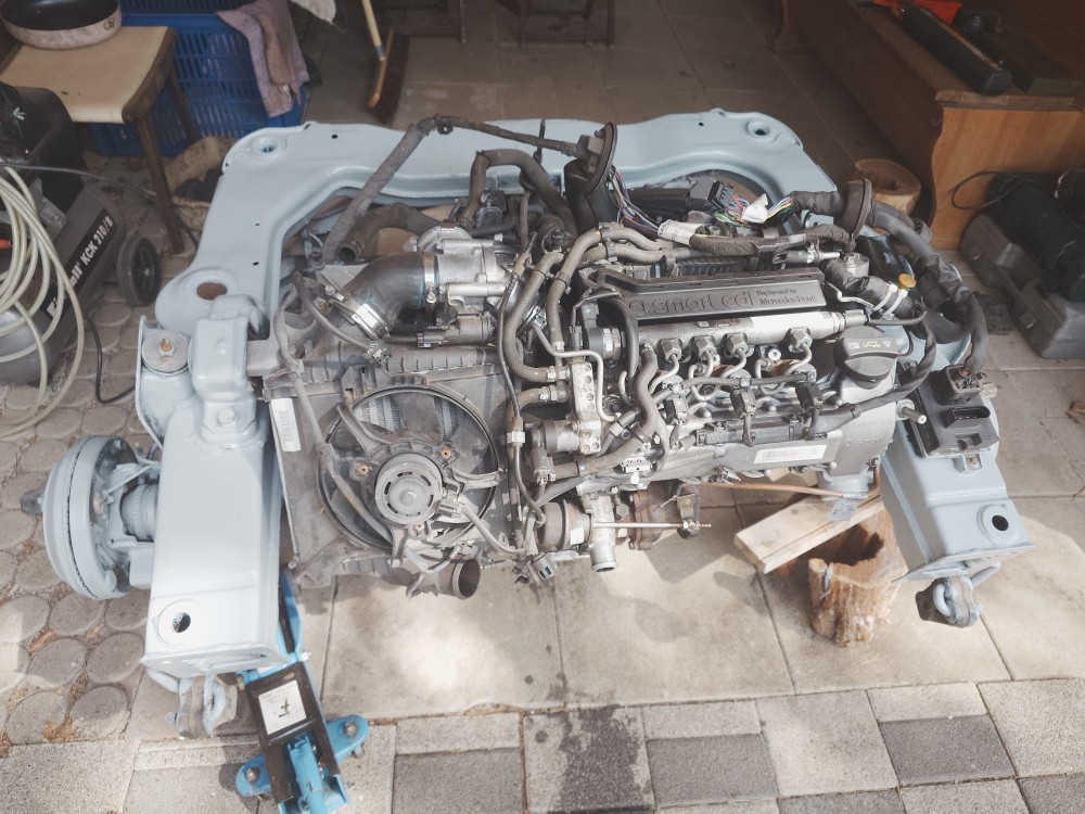

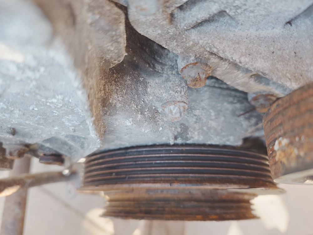

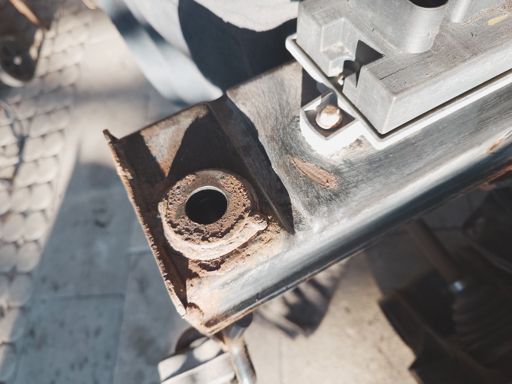

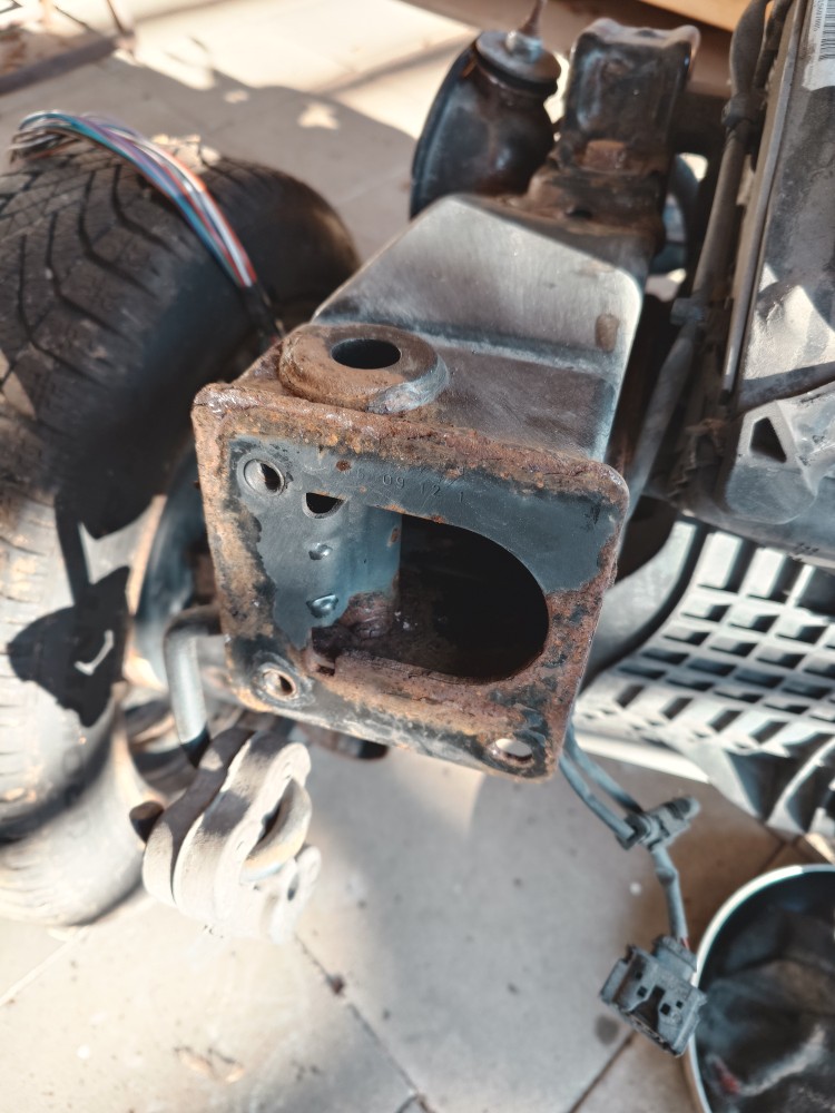

...bevor ich am Entrosten und Rostschutz auftragen anfange, habe ich mal noch alle Anbauteile verbaut, auch damit nicht noch weiterer Dreck oder Feuchtigkeit in den Motor gelangen kann. Außerdem mussten auch noch die Zylinderkopfbolzen mit 30Nm + 90° + 180° in vorgeschriebener Reihenfolge angezogen werden, was mir ganz schön heftig erschien.
Der Schlauch mit Anschluss, welcher mittig noch herunterhängt, muss mit Motordichtmasse, am besten Dirko-HT, am Rumpfmotor abgedichtet werden.
Die Injektoren und Glühkerzen können noch nicht verbraubt werden, weil ich noch nicht die dafür nötige Keramikpaste da habe. Lässt man mal den Rost außer acht, sieht's aber ganz passabel aus. Immerhin ist auch keine einzige Schraube irgendwie unklar oder gar übrig gewesen.
Morgen werde ich mich dem unliebsamen Rost zuwenden.....heute hatte ich dafür keine Motivation mehr.
bearbeitet von crurer
vor 22 Stunden schrieb Funman:
danke für den Tip. Ich verwende gerne sowas hier:

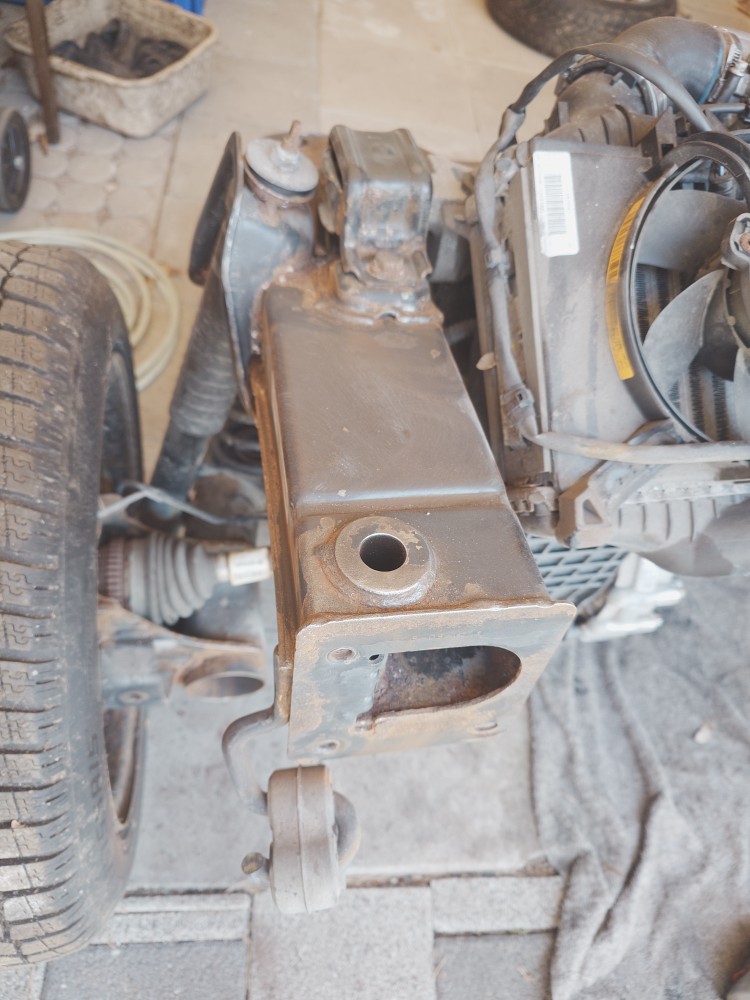

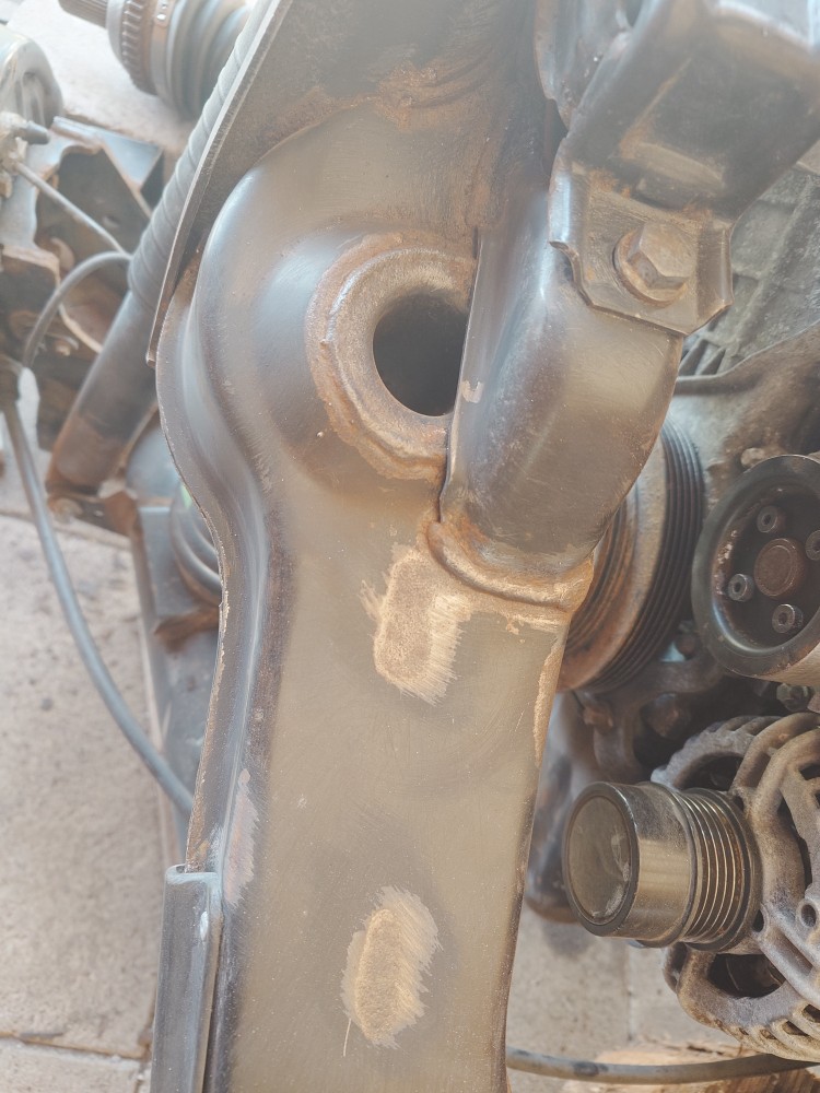

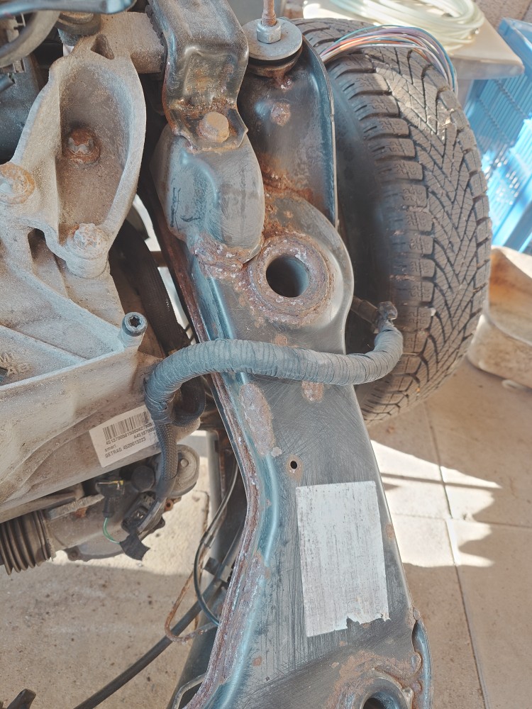

Damit habe ich auch so gut es ging den kompletten Rahmen, vor allem den Rost, abgebürstet sowie auch Ölwanne, Radtrommeln, Stoßdämpfer, Achsen, Bremsleitungen...also überall, wo hässlicher Rost zu sehen war.

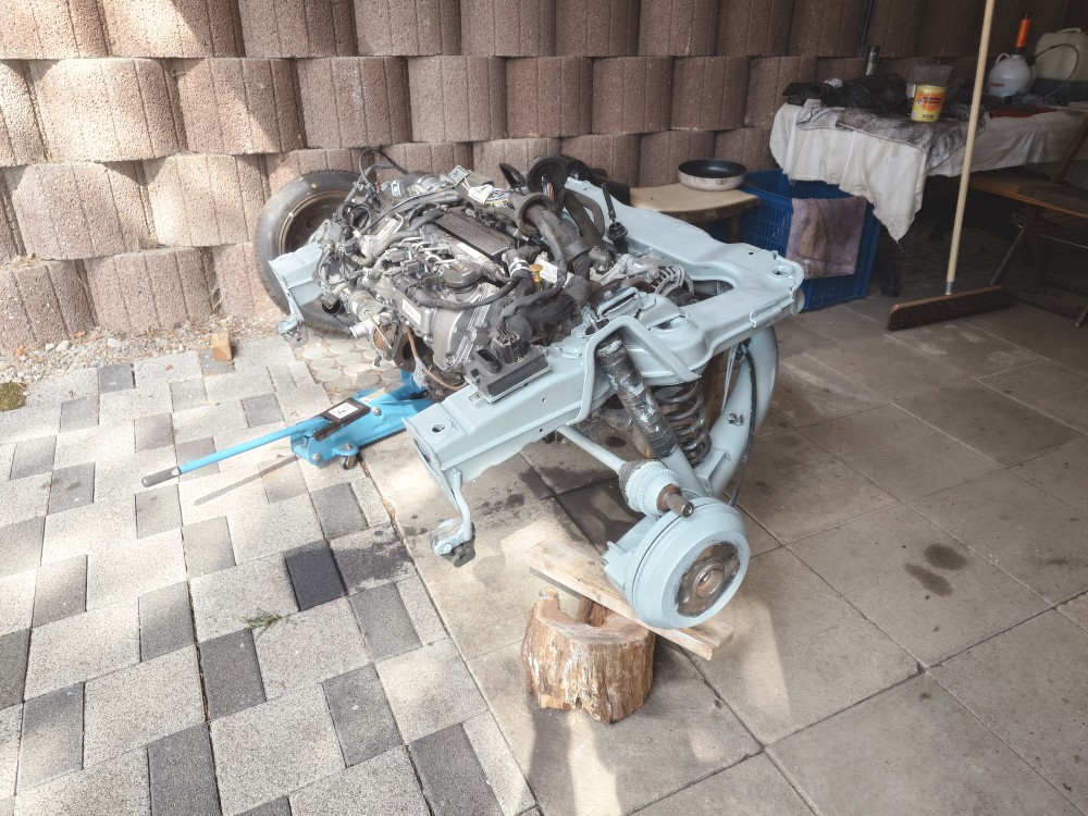

Gestrichen wurde mit:
tadaaaaa....und das Ergebins:
Einen Schönheitspreis für's Anpinseln gibt's sicher nicht....Funktion und Schutz standen aber bei mir im Fokus.

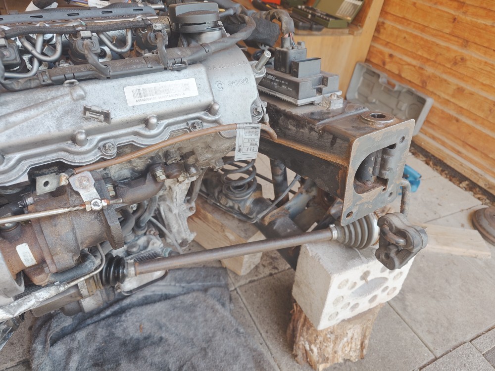

Zuvor hatte ich noch Injektoren und Glühkerzen montiert sowie die restlichen Kabel und Schläuche verlegt und angeschlossen.
Morgen wird der Simmerring der rechten Antriebswelle noch gewechselt und auch gleich die Sommerreifen auf Felge montiert.
Der Lack lässt sich ausgezeichnet verarbeiten und deckt spätestens beim 2ten Anstrich optimal, der sich schnell auftragen lässt, da die Farbe schnell trocknet. Das bleibt so und wird nicht schwarz nachgestrichen.

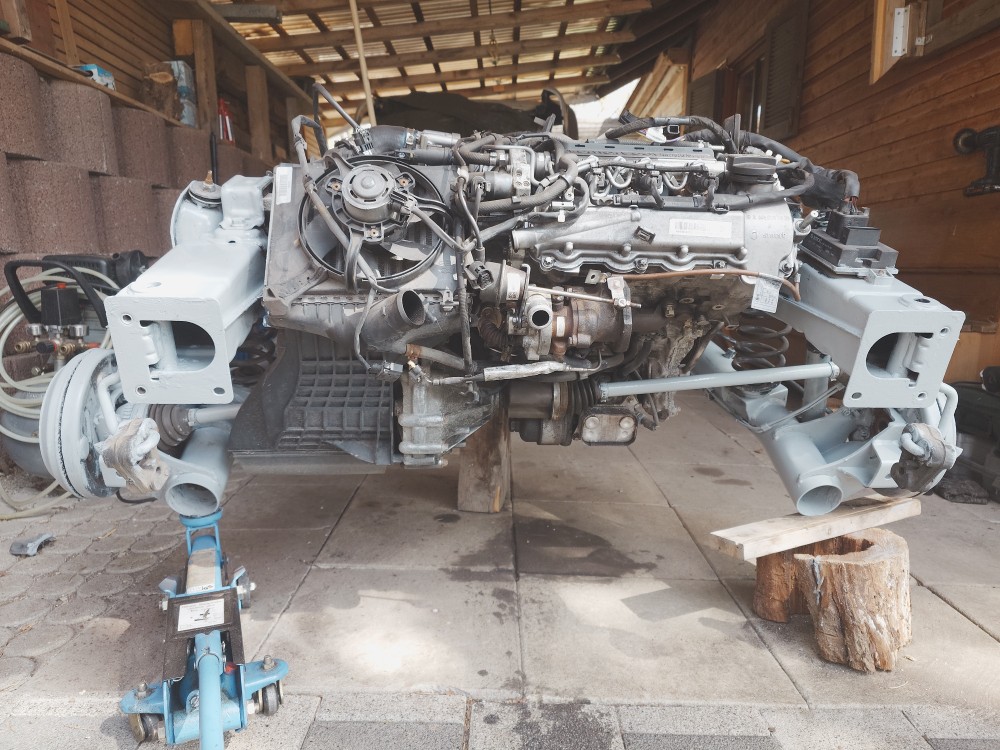

Der olle SMART ist im Grunde jetzt schon unverkäuflich, wenn ich daran denke wie viel Zeit und Mühen da mittlerweile drin stecken. Die Kosten halten sich noch in Grenzen. 300€ seinerzeit für die Diagnose, das Zyl1+2 keine Kompression haben und ~100€ an Ersatzteilen. Sollte alles so weiter gut nach Plan laufen, kann am Samstag mal der Motor gestartet werden.
Ein wenig Bedenken habe ich noch beim Einfädeln vom Motor mit Rahmen....war da nicht irgendwas mit der Handbremse, was unbedingt zu beachten ist?! Da wäre ich für hilfreiche Ratschläge noch dankbar für.

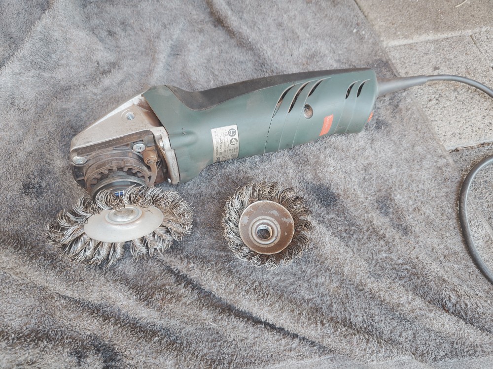

Rotierende Drahtbürsten haben 2 große Nachteile. 1. Sie kommen nicht in enge Ecken, und 2. sie sind sehr gefährlich, sowohl für den Anwender, als auch für den Smart. Wenn sich die Bürste verhakt, dann reißt sie blitzschnell herum und bürstet in Hände oder Arme. Und wenn sie Kabel, Bremsleitungen, Handschuhe und ähnliches berührt, dann wickelt sie diese auf und zerreißt sie. Früher habe ich auch solche Drahtbürsten verwendet, bin aber aus diesen Gründen davon weggekommen.
Habe gerade den Thread verfolgt, sehr geile saubere Arbeit. Ich bin bei meinem 451 mhd auch gerade zu Gange, mache gerade die Steuerkette neu. Habe aber den Motor nur abgesenkt, der Ausbau wäre sicher die bessere Lösung gewesen.
Respekt-sehr saubere Arbeit. Hast du das Graue alles gepinselt? Aber in Schwarz hätte mir das doch
noch besser gefallen. Man hätte auch noch etwas Hohlraumversiegelung für die Stellen nehmen können,
wo der Pinsel nicht hinkommt, aber so ist das schon besser als Serienlackierung.
vor 13 Stunden schrieb Funman:
Rotierende Drahtbürsten haben 2 große Nachteile..... Früher habe ich auch solche Drahtbürsten verwendet, bin aber aus diesen Gründen davon weggekommen.
Ich finde es lobenswert, dass Dir das Thema Arbeits,- SMART und Personenschutz am Herzen liegt und Du darauf hinweist, was alles bei unsachgemäßer Handhabung von Werkzeug alles passieren kann bzw. Dir passiert ist. Daumen hoch an dieser Stelle für Dich.....
