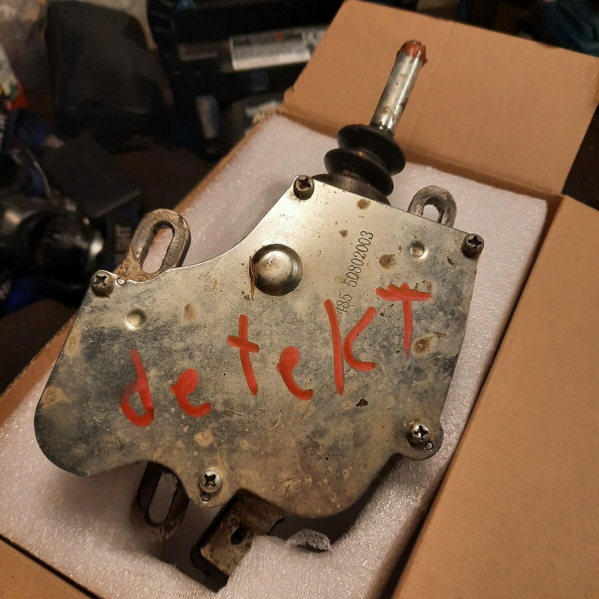

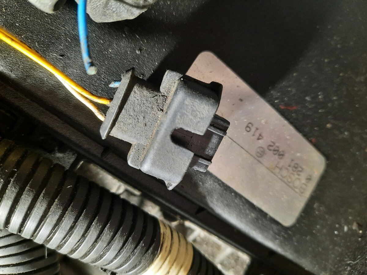

Auflösung des Rätsels, es war nicht der Querbeschleunigungssensor, welcher das gelbe Dreieck im Cockpit auslöste, sondern der Aktuator der Kupplung. Ich hatte alle Kabel durchgemessen, aber keinen Fehler gefunden. Vorsorglich hatte ich mir einen neuen Kupplungsaktuator bestellt und nun geht wieder alles. Dienstag geht es dann zum TÜV.
Das untere Foto ist vom Stecker des Gang-Sensors.
Gruß, Rolf
Was ist denn das für ein Aktuator? Der kommt mir unbekannt vor. Ein Sachs ist das offenbar nicht.
