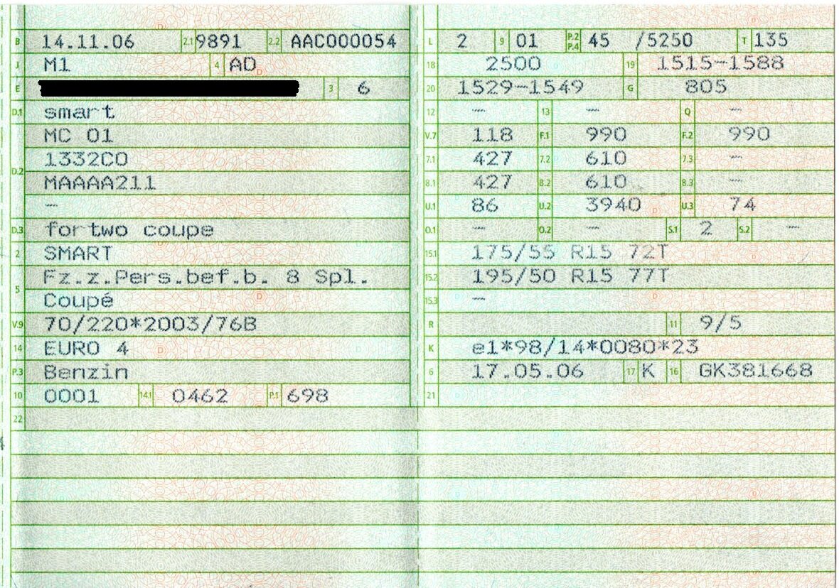

Alle Daten findet ihr im Anhang!
Wir freuen uns auf Anregungen/ Fragen/ Ideen!
Hallole und willkommen im Forum! 🙂
Der Bursche ist wohl von allen guten Geistern verlassen, ein Baujahr 2006 ist auf keinen Fall ein Fall für die Presse! 🙄
Das ist eines der besten Baujahre. Offensichtlich ist es ein Pulse, denn er hat die breitere Bereifung 175/195 schon im Fahrzeugschein stehen.

Das ist ein Pulse, das steht zum einen im Spiegeldreieck vorne und zum anderen sieht man das auch an den weissen Zifferblättern in den Zusatzinstrumenten. 😉
Die hat nämlich nur der Pulse.
