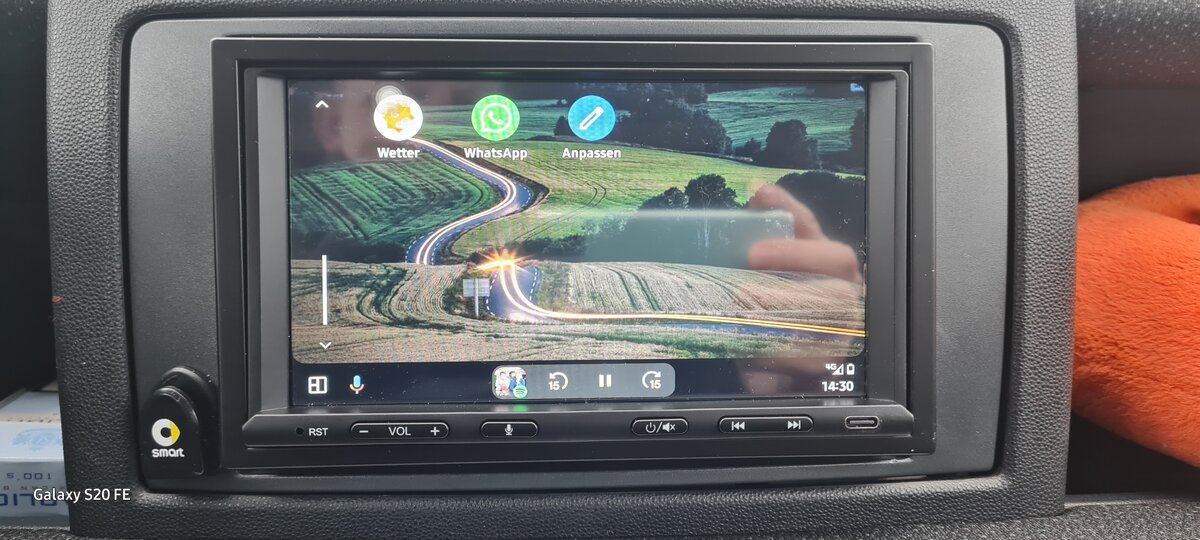

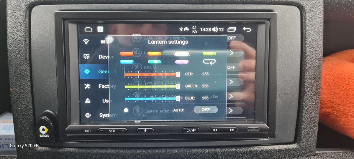

Die Beleuchtung funktioniert immer noch nicht. Nur ganz kurz beim Einschalten des Radios.
Sogar in der gewünschten Farbe.
♡  SMART 451 MHD ♡
So, jetzt hab es endlich geschafft.
Man glaubt es nicht, aber anscheinend ist mein "Pure" wahrscheinlich "Mega-Pure". 🥴
Im ISO-Würfel war fahrzeugseitig das Fach 6 für Kl.58 nicht belegt.
Habe jetzt die Kl.15 gebrückt.
Die Beleuchtung der physischen Radiotasten funzt.
